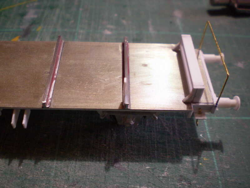

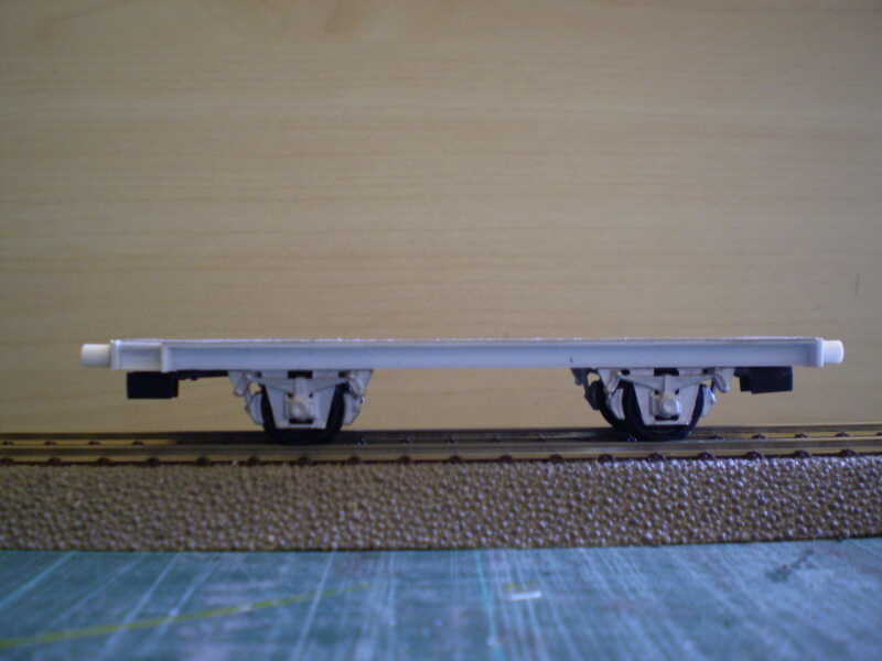

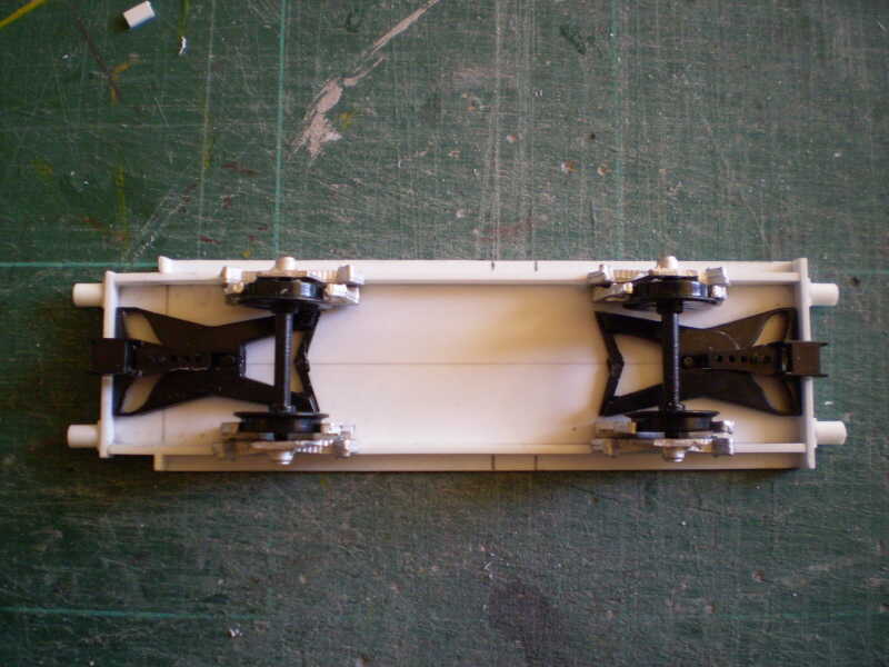

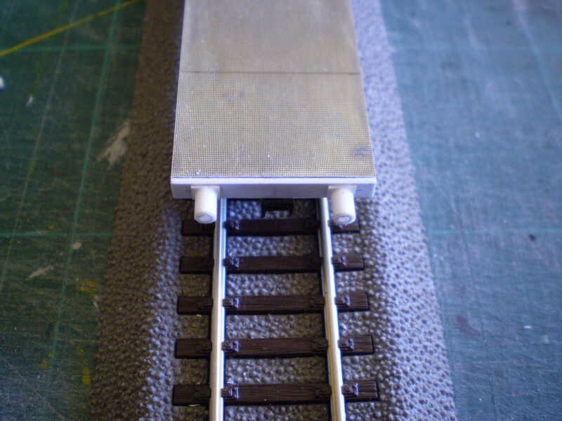

Basandomi sui figurini e le foto pubblicate nel thread analogo della sezione Rotabili, ho provato a realizzare in scala H0 un prototipo del carro di testa della quartina per il trasporto rotaie.
La costruzione è completamente fatta in plasticard: profilati a C da 3 mm per i longheroni del telaio, base del pianale con plasticard da 0,5 mm di spessore, traverse porta respingenti con plasticard da 1 mm di spessore; portaganci e assi TTM Kit, boccole a rulli Co. Ri. e lamiera zigrinata in alpacca dal catalogo di Claudio Mussinatto.
Agli amici del forum il giudizio sulla prima parte del lavoro.
Alex

Direi che per quanto riguarda il telaio e le relative boccole ci siamo, una volta completati con tutti gli ammennicoli del caso (vedi pettini e accessori vari) dovrebbero uscire dei fior di carri.
Carlo Pezzini

Messaggi: 1780
Secondo me la lamiera zigrinata dovrebbe essere ridotta alla sola parte interna dei longheroni del telaio da cui poi in pianta fuoriescono le traverse di testa e le slitte inclinate laterali,
Giancarlo
 Oggetto del messaggio: Re: AUTOCOSTRUZIONE: Carri trasporto rotaie
MessaggioInviato: giovedì 3 gennaio 2013, 20:05
Nome: Alessio Andreacchio
Messaggi: 1968
Giancarlo
Dalla sezione sembrerebbe che il pianale sia largo come ho fatto; dato che il carro originario, come mi hai detto, aveva il pianale largo 2590 mm il risultato è questo. Non escludo che alcune delle quartine abbiano il pianale più stretto.
Alex

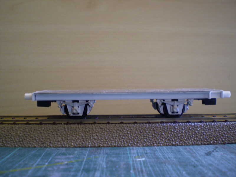

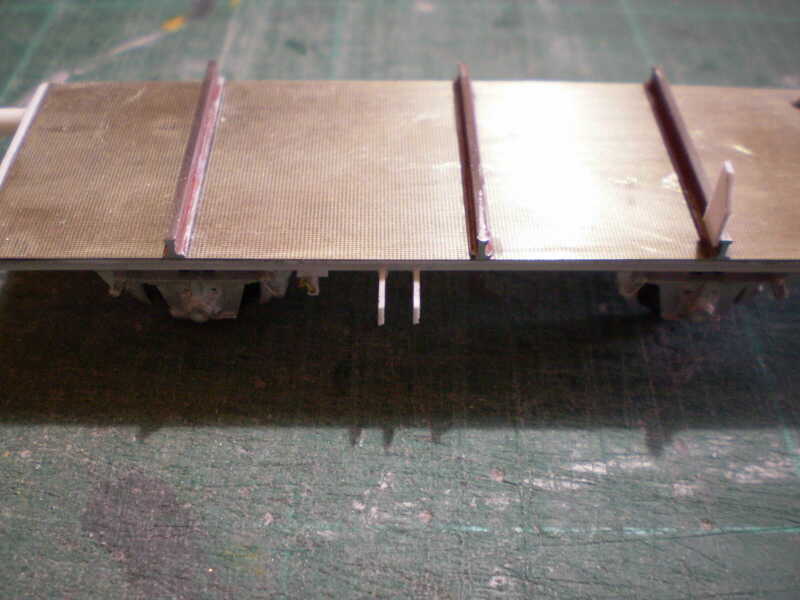

Breve aggiornamento.
Alex

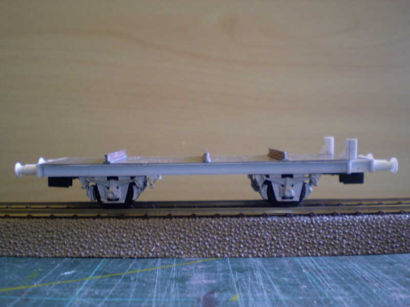

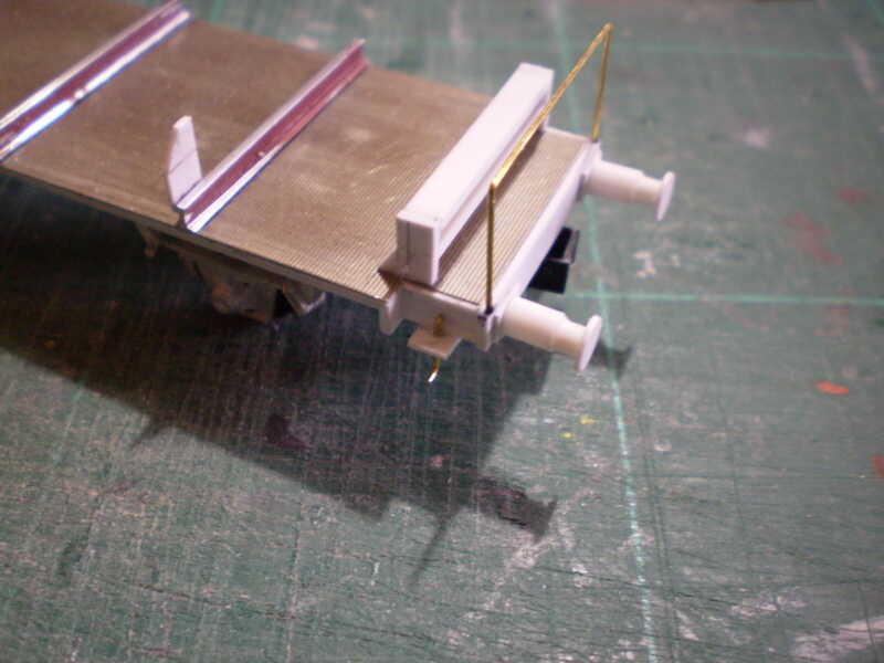

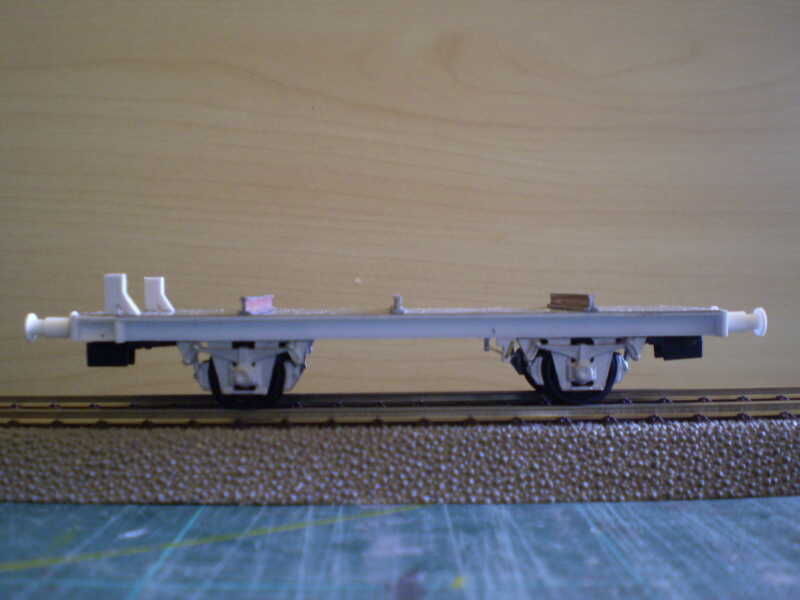

Piccolo aggiornamento: gradirei qualche consiglio sui blocchi laterali delle rotaie e sui supporti per il montaggio delle gru per lo scarico, in particolare sulla loro resa estetica.
Alex
