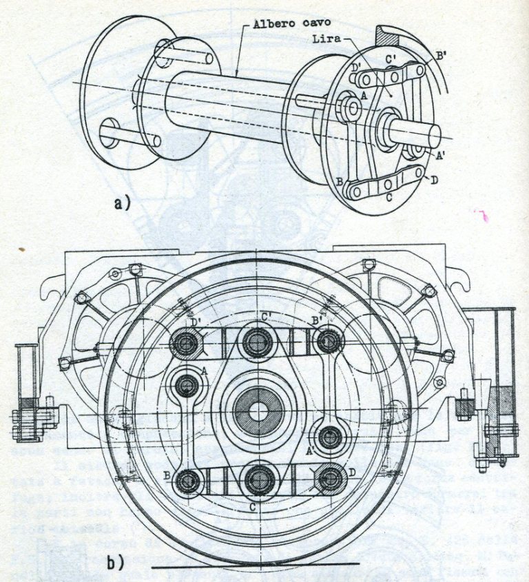

Ciao mistral369,
invio in allegato uno schema meccanico della trasmissione del tipo ad "anello danzante", sperando che ti possa aiutare.
Ciao, Giovanni
trasmissione albero cavo.jpg [ 174.57 KiB | Osservato 6998 volte ]

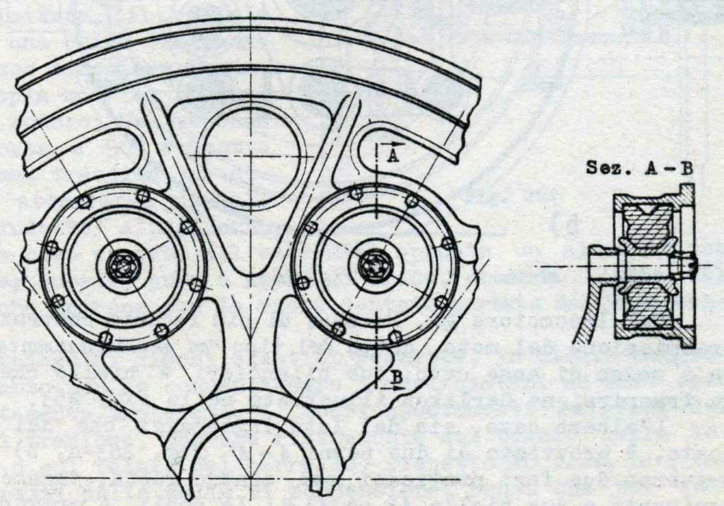

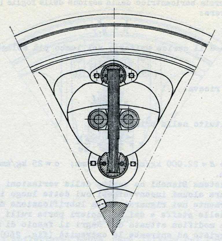

Ciao mistral369,
invio anche alcuni disegni della trasmissione Negri a molle piatte e della trasmissione Fanelli ad elementi in gomma.
Nella trasmissione dell'Ing. Negri il fascio di molle piatte é appoggiato ad entrambe le estremitá mediante ammorsamento in due rulli cilindri di cui uno é solidale al mozzo della ruota motrice e uno sulla corona.
Nella trasmissione dell'Ing. Fanelli é le molle piatte sono sostituite da elementi di gomma cilindrici che sono fissati con un perno centrale alla corona dell'asse cavo ed impegnati con il bordo periferico entro opportuni alloggiamenti fra le razze della ruota.
trasmissione Fanelli.jpg [ 94.79 KiB | Osservato 6998 volte ]
trasmissione Negri.jpg [ 66.63 KiB | Osservato 6998 volte ]

Non ho capito invece cosa è la lira in quella ad anello danzante.
Cos'è esattamente che "danza"? Quali sono i gradi di libertà dell'insieme giunti-braccetti-lira-ruota? :roll:
E poi, non sono un pò pochini due soli giunti tra albero cavo e ruota...?
 Oggetto del messaggio: Re: Schema tipi di trasmissione
MessaggioInviato: mercoledì 15 dicembre 2010, 21:56
Messaggi: 508
La "lira" serve ad uniformare e ripartire la forza di trazione sulle due bielle C e C' ed evitare che si chiudano causando il tamponamento delle teste delle due bielle A e A' sul centro ruota. La flangia porta perni su questo tipo di trasmissione, ha sempre portato due perni, è ti posso assicurare che hanno un'affidabilita eccezionale e sono sufficenti. Il particolare nome "anello danzante" si riferisce a tutto il quadrilatero della trasmissione posizionato sul centro ruota e se ti è capitato di vedere una E 444 in avviamento, sembra che tutto il sistema, ruotando, effettui una specie di danza :wink: :wink: :wink:

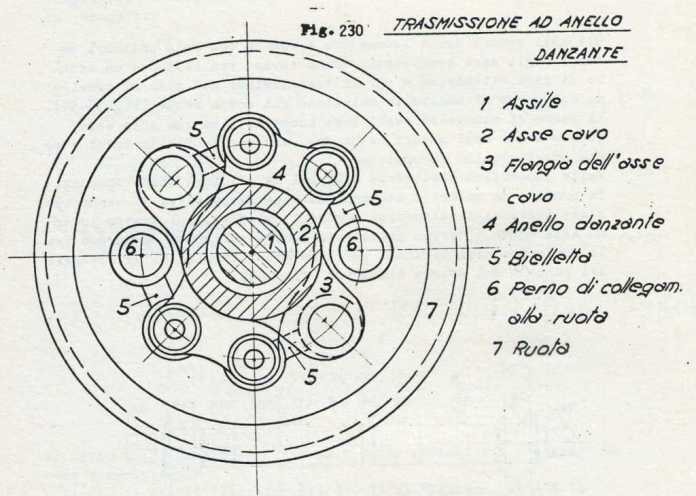

Ciao mistral369,
a completamento di quanto scritto precedentemente invio un disegno schematico della trasmissione ad anello danzante tratto dal testo "Costruzioni di materiale ferroviario" del Prof. Ing. Franco Di Majo (cento anni compiuti quest'anno!), Editrice Levrotto & Bella, Torino, Marzo 1979.
La flangia 3 posta sull'asse cavo trascina con due biellette articolate su blocchi in gomma l'anello 4 che a sua volta con altre due biellette trasmette la coppia alla ruota o ad una flangia calettata sull'asse motore.
anello danzante.jpg [ 41.81 KiB | Osservato 6680 volte ]
