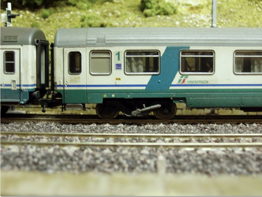

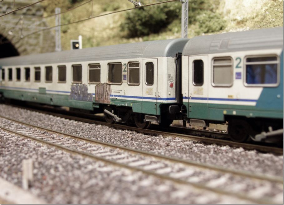

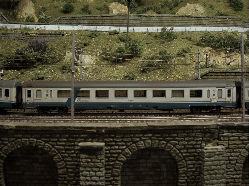

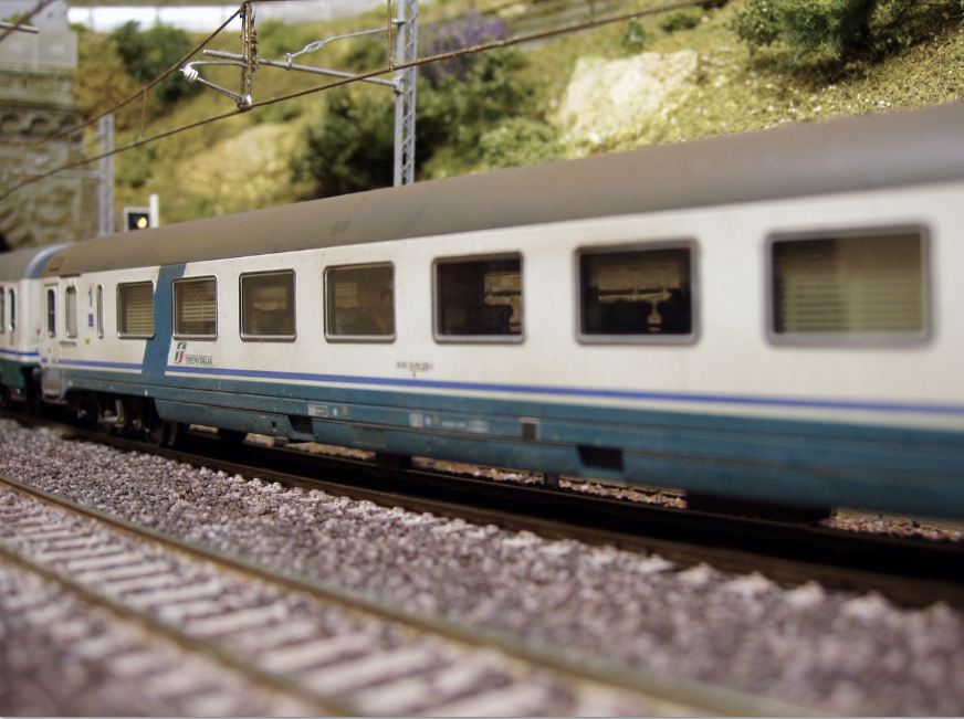

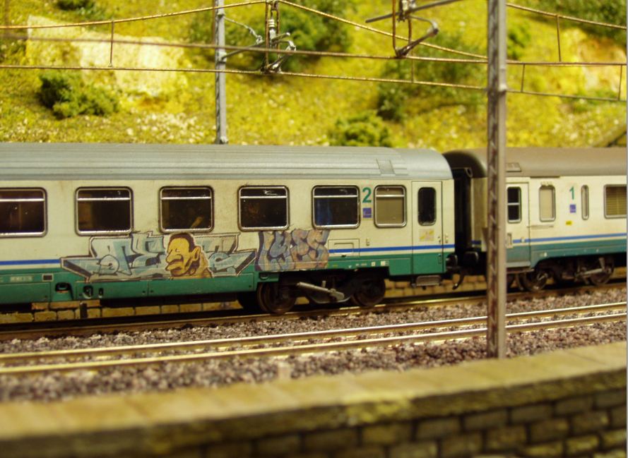

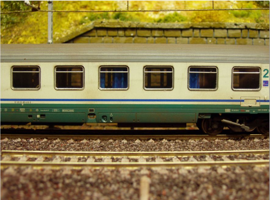

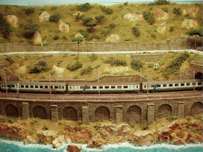

Mi sono dilettato nella mia prima operazione di modifica rotabili. Essendo plasticista non mi ero mai cimentato in operazioni di modifica rotabili. Partendo da quattro carrozze tipo Z Rivarossi e un Gran Comfort a salone, tutte in livre pre ICPlus, ho ottenuto cinque carrozze in livrea IC attuale, con fascia obliqua verde ma senza logo ICPlus e con loghi fs trenitalia del tipo rosso/verde. All'interno le carrozze sono state dipinte nei colori corrispondenti al vero con sedili blu in seconda, grigi in prima ,pareti bianche e pavimenti grigio scuro. Sono state costruite le tendine, blu in seconda, grigie in prima e a veneziana nella GC e aggiunti alcuni personaggi. Il tutto è stato rifinito con una leggera sporcatura ottenuta con le terre. Purtoppo per fissare le polveri ho utilizzato uno spray non avendo l'areografo, tuttavia le polveri non sono state fissate benissimo e lo spray oltre ad essere molto costoso non permette di ottere un'ottimo risultato, per fissare meglio le polveri avrei dovuto spuzzare più prodotto ma temevo che avrebbe formato un film troppo vistoso.

Pare tu abbia fatto un buon lavoro ! Una cortesia, la facia verde come l'hai fatta?. Inoltre con hai fatto i graffiti? Sono molto interessato a questo genere di lavori.

La fascia diagonale verde è stata realizzata a pennello con colore verde XMPR Puravest, senza nessuna mascheratura con un pennellino 00 e mano ferma. La realizzazione è facilitata dal fatto che la fascia è già esistente ma bianca invece che verde, quindi basta ripassarla col verde. Ho provato a mascherare con del nastro da carrozziere, ma la vernice si infilava sotto, forse ci vuole del nastro apposta. I graffiti sono delle decal comprate in un negozio della mia zona. Per gli interni ho usato colori acrilici lifecolor, sempre a pennello. I numeri di classe, i loghi trenitalia e le scritte di sicurezza sulle porte sono decal.

interessante lavoro. Le veneziane della vettura GC sono quelle di Roco?
In merito ho una domanda. Io ricordo quelle veneziane non di colore bianco ma celeste o blu chiaro. Sono in errore?

Le veneziane sono quelle di Roco, trovate molto faticosamente. Alla fine ho dovuto ordinarle via internet pagando 8 euro di spedizione per 4 euro di prezzo. Non so sulle GC di origine, in quelle ristrutturate ICPlus sono grigie color metallo.
