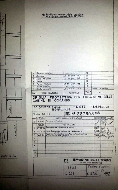

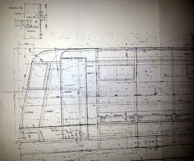

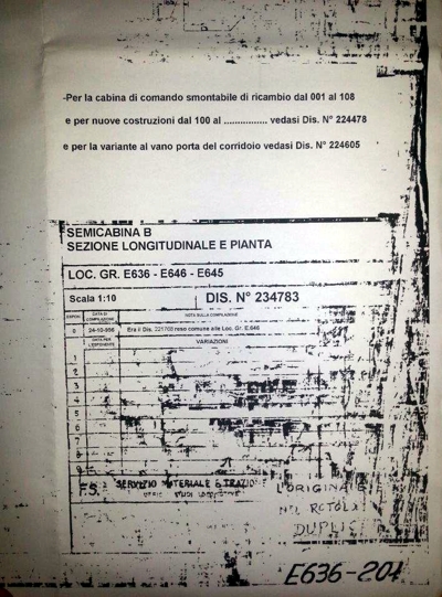

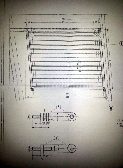

ancora una volta in occasione delle discussioni sulle E 636 prodotte da ACME ed in particolare sui trhead relativi alla nuova E 636 080 è partita l’ennesima quanto inutile bagarre sulla correttezza delle dimensioni di alcuni dettagli ed in particolare dei finestrini anteriori.
Tali inutili e faziose attività, perpetrate sempre dai soliti noti, dalla solita minoranza rumorosa che attacca qualsiasi modello dell’ACME a qualsiasi costo ( anche quello di vedere cabine sbagliate dove sono giuste!) è assolutamente priva di fondamento in quanto tutti i dettagli delle macchine ACME sono realizzati sulla base dei disegni originali delle FS con misure del sistema metrico decimale (metri millimetri, decimi di millimetro, etc) ed ahinoi omettendo l’uso dell’unità di misura “pelo” o del suo sottomultiplo “pelino” tanto care a tali improvvisati esperti denigratori.
In particolare per quanto riguarda i finestrini frontali le dimensioni degli stessi, come è possibile rilevare dal disegno N°i 234783 del 24-10-1956 “semicabina Sezione longitudinale e pianta Loc. Gr. E 636, E 646 – E 645” e dal disegno N° 227808 del 5-10-49 e successive modifiche “Griglia protettiva per finestrini delle cabine di comando E 424, E 636 E 646 001-005” risultano essere mm 650 (altezza) e mm 750 (larghezza).
Ridotte in scala H0 (1/87) , le misure sono rispettivamente mm 7 e 5 decimi e mm 8 e 6 decimi; i modelli ACME hanno dimensioni rispettivamente di mm 7 e decimi di millimetro 4 e di mm 8 e decimi di millimetro 5.
Pertanto tutte le illazioni relative a presunte difformità o addirittura sovradimensionamento dei finestrini anteriori non hanno alcun fondamento e devono ritenersi assolutamente strumentali alla volontà denigratoria che alcuni utenti del forum applicano costantemente verso la scrivente società ACME.
Alla luce di quanto sopra chiediamo che vengano immediatamente rimossi i post relativi all’argomento ( e gli altri presenti negli altri thread e recanti affermazioni simili su tutte le E 636 realizzate da ACME) e che venga data adeguata e corretta informazione in merito alla corretta riduzione in scala H0 dei finestrini delle E 636 realizzate da ACME utilizzando la documentazione ufficiale delle FS.
In assenza di quanto sopra non avremo esitazioni a far cessare tale diffamazione in qualsiasi sede.
Nel ringraziare per l’attenzione porgiamo distinti saluti.
A.C.M.E. S.r.l.

Mi pare che il momento sia più triste: siamo arrivati al punto che si portano avanti le proprie idee a prescindere dalla realtà e senza sapersi moderare. Meno male che altezza e larghezza di qualcosa si possono ancora misurare e che chi l'ha fatto è intervenuto.

cmq, la acme ha risposto a tante critiche, ha risposto con i fatti e i disegni. io la trovo una cosa apprezzabile e sul fatto che non c'è liberta di esprimere la propria idea, in molti hanno espresso le critiche sul modello e acme ha avuto il diritto di replica: ha risposto infatti con i disegni e i numeri, cosi siamo tutti contenti che le misure sono giuste. se il modello ci piace lo compriamo se no, no. facile!
