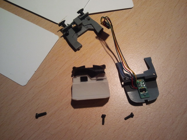

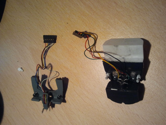

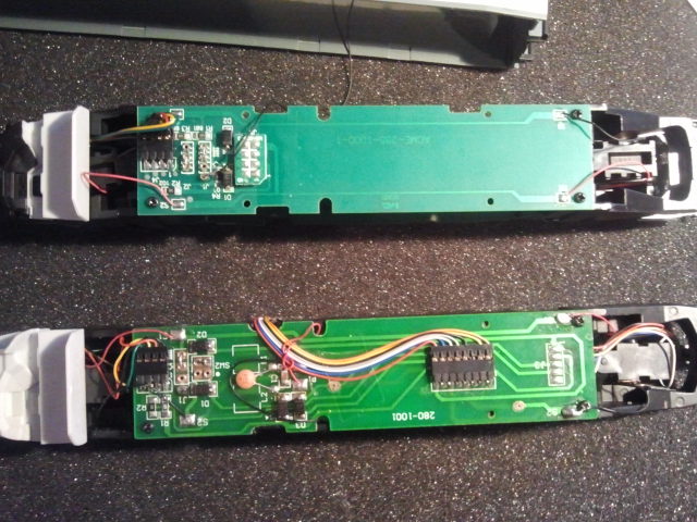

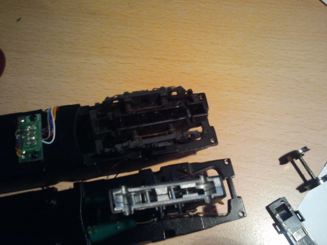

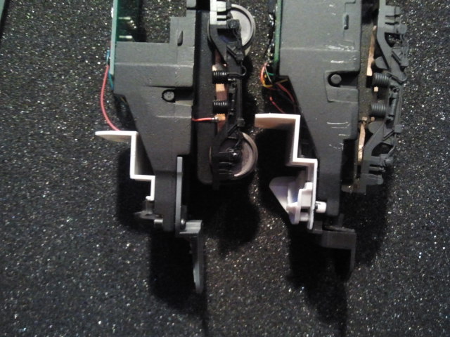

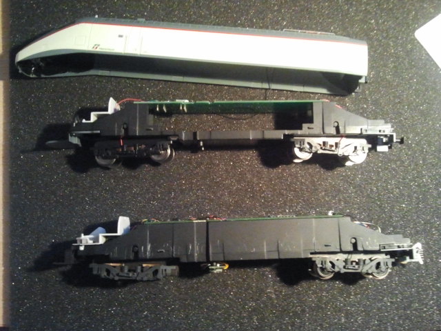

Ma la meccanica non è la stessa del frecciarossa?
Sapete che parti hannno in comune?
Ho un telaio completo di ETR 500 (mancano solo due ruote e parte dei carrelli) pensavo di utilizzarlo per motorizzare la dummy, e mandarle in doppia in dgt, peròancora non ho avuto tempo di metterci le mani, certo che se le prestazioni non sono simili :cry: potrei sempre provare a cambiare l'unità motrice

Ho aperto la dummy dell'FB e l'ho raffrontato ad una motrice di un FR, quello di prima uscita 70001, per gran parte è compatibile, è possibile sostituire il sistema di aggancio e anche il frontale della cabina, ma poi, sorpresa, i carrelli hanno un diverso interasse, e il carrello della 404 e più lungo di quello della 414, risultato, oltre all'incompatibilità (dove avrei potuto comunque vedere se ci stava la scocca, ma non potevo montare i pezzi mancanti ai carrelli in quanto di misure diverse), un diverso si stema di trasmissione, essendo il carrello più corto gli ingranaggi sono più piccoli, variando il rapporto di trasmissione, non so se dalla foto si vede....., ora sono curioso di vedere come è il carrello del nuovo FR, quando mi arriverà, e quando avro tempo verifico anche quello del FR del 150°.
a chi può interessare...
