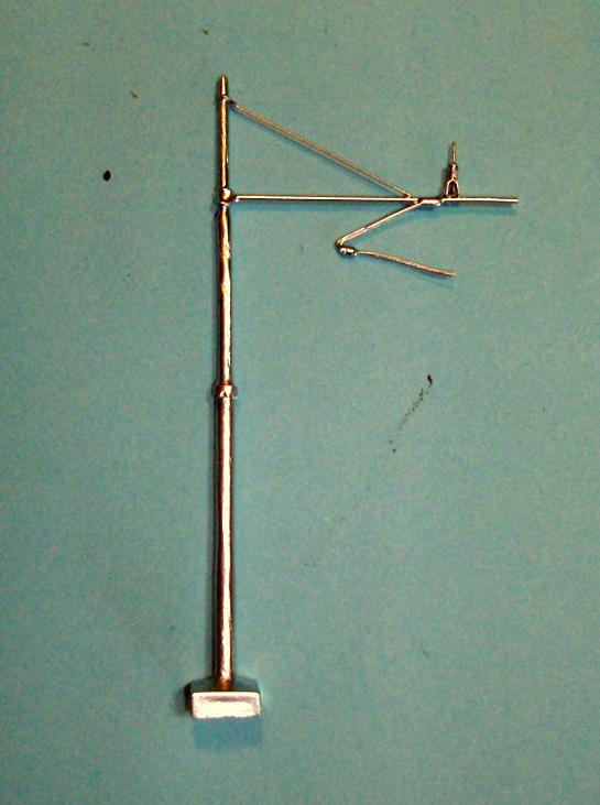

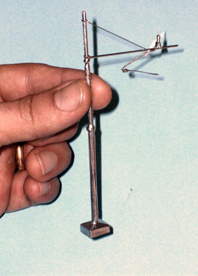

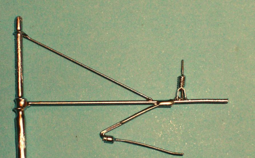

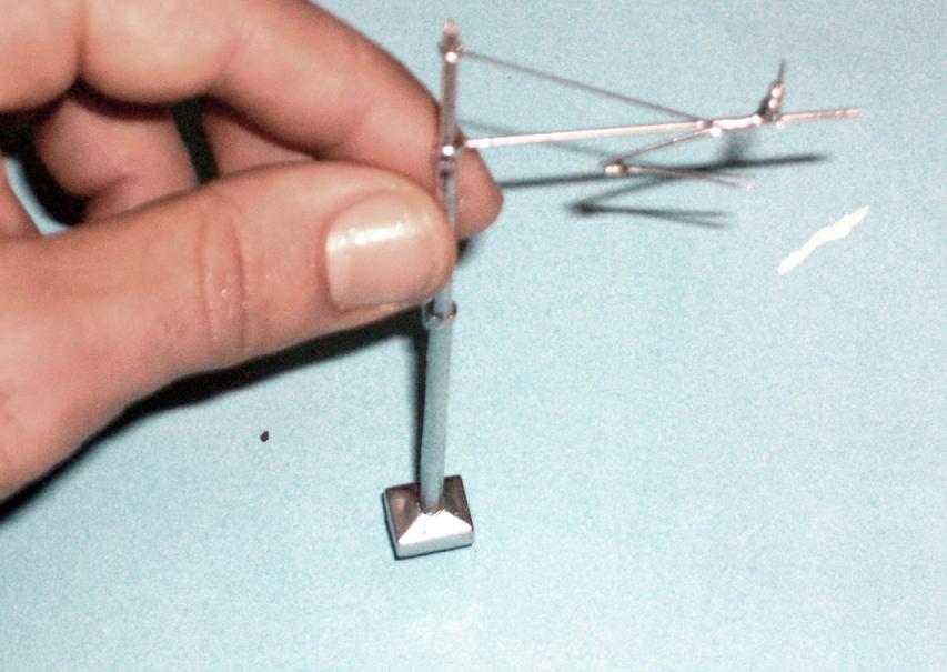

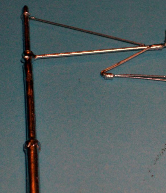

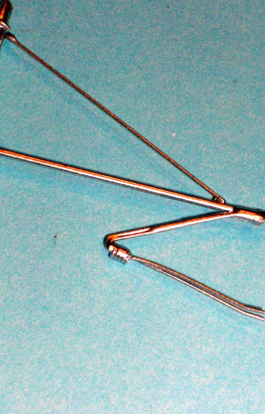

Tiro su sperando che Alessandro (Axel) possa rispondere alla mia precedente domanda che riformulo:
Alessandro, posso chiederti che profilato/materiale usi per realizzare il braccio di poligonazione con relativo tirante e il supporto per l'isolatore sul braccio (nel palo in foto da te autocostruito)?
Mario
 Oggetto del messaggio: Re: Protezione pali linea aerea
MessaggioInviato: martedì 9 novembre 2010, 9:37
Mario
Perdonami,ma non seguivo più da tempop questo filetto.Allora quello che vedi in foto è una delle tipoligie di pali che ho realizzato in passato.Non ho capito bene cosa tu voglia sapere,comunque ti do alcune info.La zampa di ragno è realizzata sovrapponendo 2 fili metalici sagomati con una dima.La parte che si ancora alla mensola è saldata,mentre la parte che si ancora al filo di contatto si dirama.L'isolatore è di metallo.Il castelletto è anch'esso in metallo.Il tirante che va dal palo alla mensola è sempre filo metallico stirato fra due forze contrapposte.La coroncina anti arrampicata è fatta con la seghettatura metallica ricavata da una confezione di pellicola da cucina.Il plinto di fondazione lo faccio in resina mediante stampo in gomma siliconica.Se vuoi sapere altro chiedi pure.

Grazie Alessandro.
Le foto rendono tutto molto chiaro.
Mario
