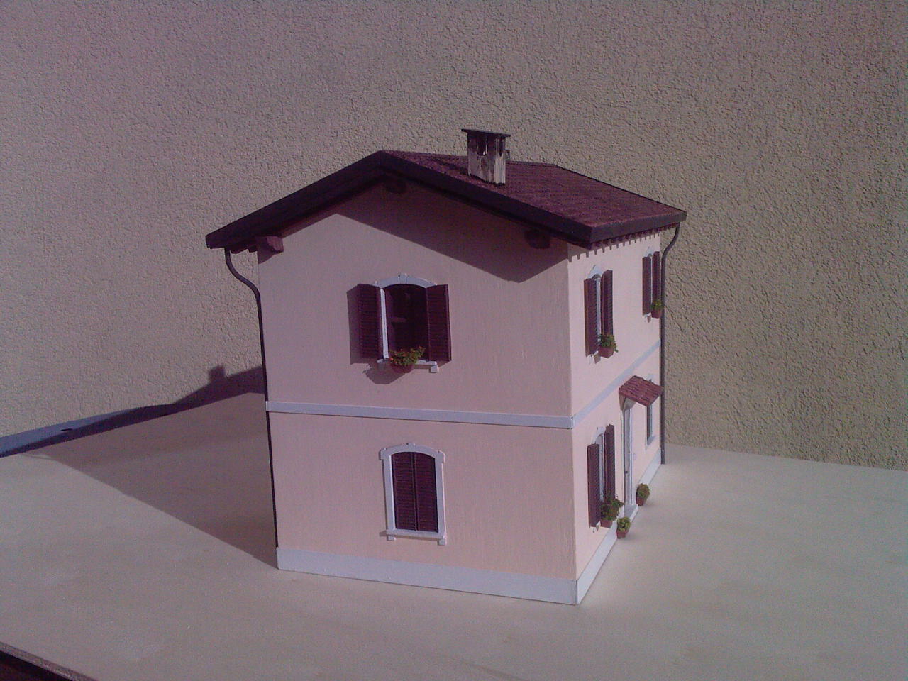

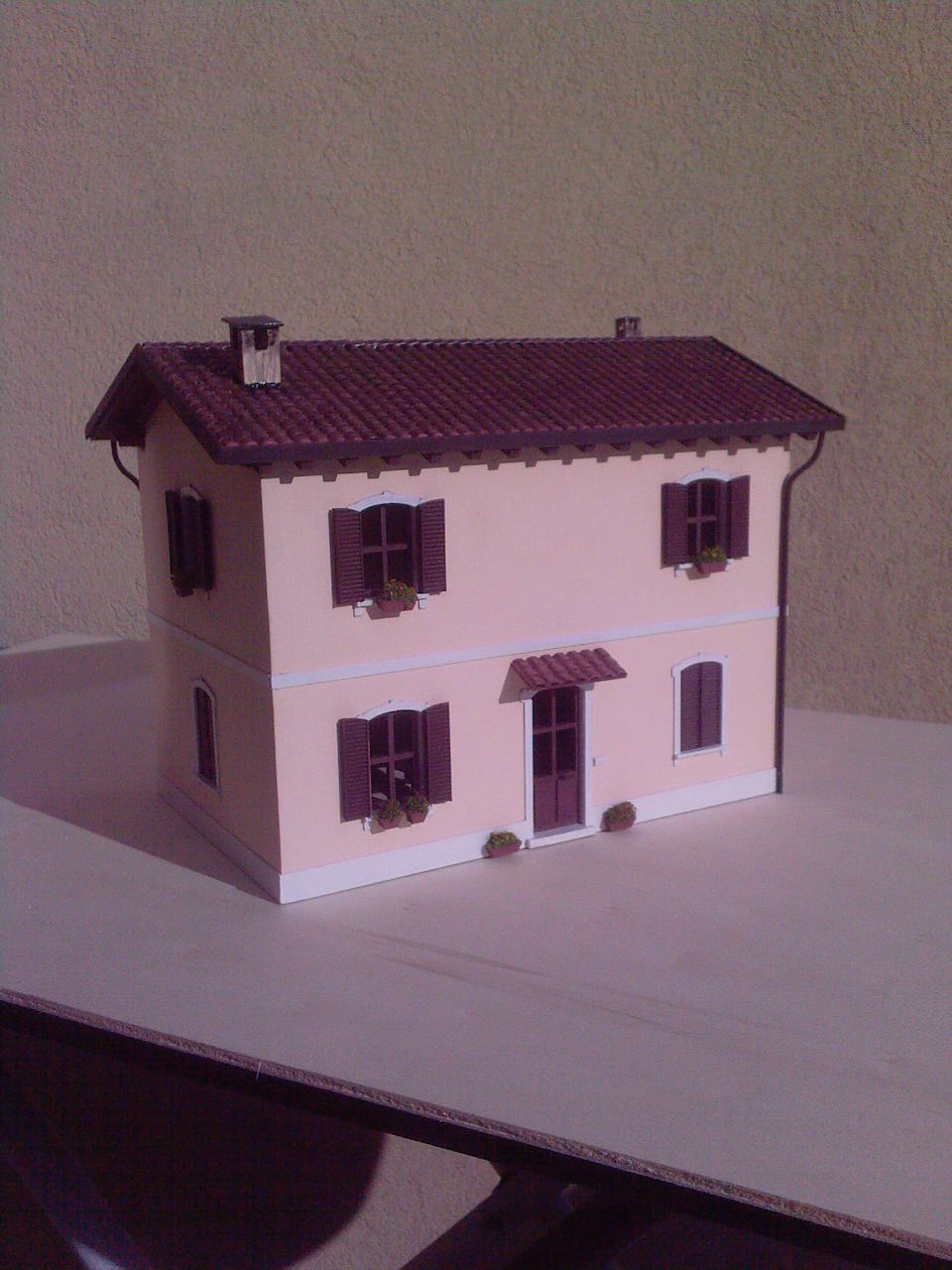

Vi presento una delle mie realizzazioni in scala "O"
E' praticamente ultimato e mancano solo i vetri trasparenti e le tende dietro le finestre :D
A voi i commenti.....

Meraviglioso! Mi inchino! Ma dicci qualcosa della sua realizzazione!!!
 Oggetto del messaggio: Re: Casello Ferroviario "Grande" - in scala "O" - finito!
MessaggioInviato: martedì 17 agosto 2010, 7:59
Messaggi: 651
E' costruito in compensato da 5 mm tagliato al laser con i vari riporti per le cornici delle porte e finestre in compensato da 0.8 mm sempre tagliato al laser.
Il tetto è della NOCH in scala 1:50
Verniciato con tempera murale e acrilici vari per i particolari.
Colgo l'occasione per ringraziare l'amico BENVENUTI che mi ha tagliato le parti al laser.
Le altre realizzazioni (rimessa loco - torre acqua e magazzino merci) sono fatte in FOREX da
5 mm e da 1 mm + il solito tetto NOCH e una buona dose di fantasia per i particolari :D
