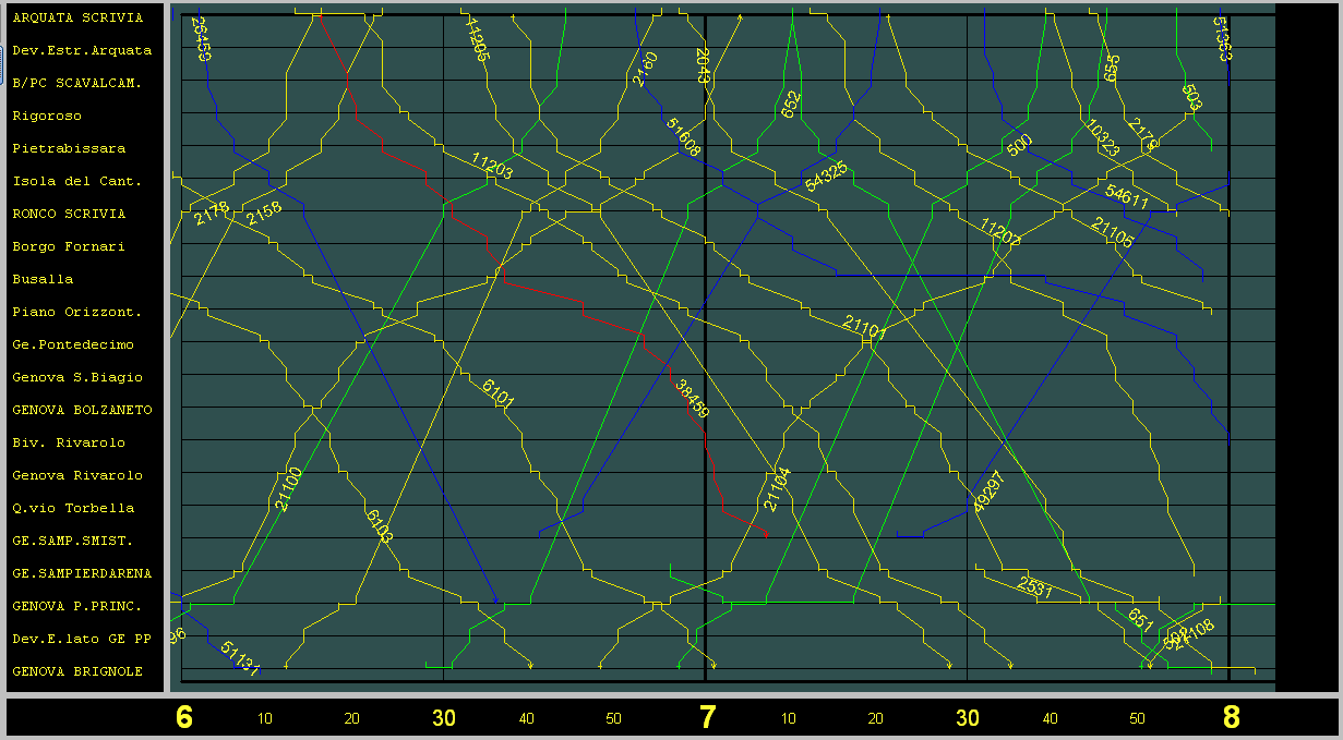

Salve a tutti, più di una volta su TTM ho letto, con immenso piacere ed interesse, dell'orario grafico. Volendo costruirlo anch'io mi sono chiesto...esiste un software che permette di costruirlo? Qualcuno di voi si è mai cimentato, anche con programmi non proprio ad esso dedicati?

Screen1636.png [ 81.38 KiB | Osservato 3822 volte ]
:D :D

le linee blu, verdi e rosse che significano ?

dovrebbero indicare la tipologia di treno.

Il giallo REG
Verde IC o ES
Rosso LIS
Blu Arancione Marrone Merci vari
Azzurro EXP

Un software in grado di generare l'orario grafico interessa molto anche a me, l'anno prossimo due linee importanti per la nostra valle cambieranno radicalmente orario e occorre fare delle proposte sensate, sarebbe un valido aiuto.
Si possono avere informazioni sul software che ha generato il grafico postato ? Cosa vuol dire TG ?

Interessate l'immagine che ha postato fabi che sw è?

Rispondo a tutti:
lo screen che ho postato NON E' TG (train graph) ma è una cosa nuova basata su di lui.
E' un software che è in fase di sviluppo che gestisce l'orario di tutti i treni che verranno caricati e, in automatico, genera il grafico, genera gli M53 delle stazioni (è l'elenco di tutti i treni che circolano in una determinata stazione o bivio) e, se si immette nella composizione i numeri di servizio e i dati del treno, genera, in automatico, anche l'M18 o l'odierno BFC.
La colorazione delle linee è in base alla classificazione del treno:
verde: treno rapido (IC, ES, ICN, EN, EC, ecc...)
giallo: treno regionale, interregionale e diretto
blu: treno merci
arancio: treno trasporto merci pericolose
rosso: locomotore isolato
azzurro: treno espresso
marrone: treno straordinario non classificato.
Attualmente il software, che sarà implementato SOLO con Acei-PC di Paolo Burdizzo (http://digilander.libero.it/pbmodels/mo ... i_pres.htm), sarà in esclusiva solo per l'associazione Mastodonte dei Giovi (www.mastodontedeigiovi.com) ma non è detto che questo software, un domani, sarà di dominio pubblico.
