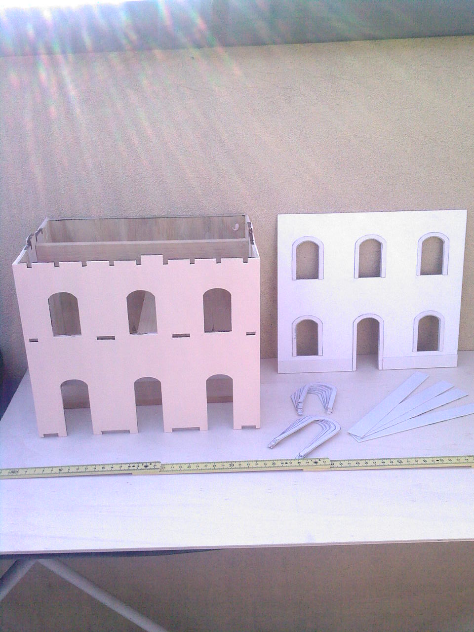

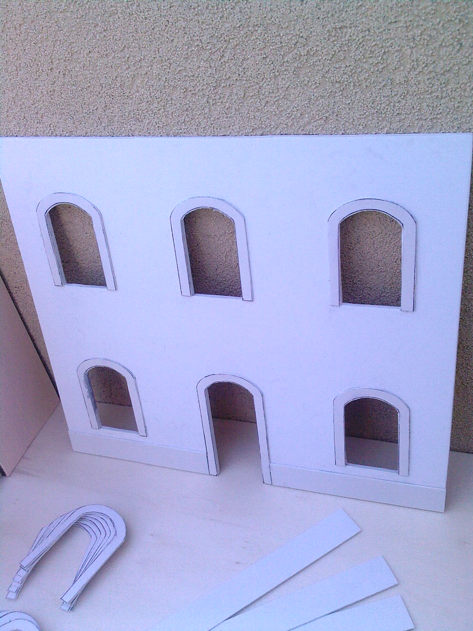

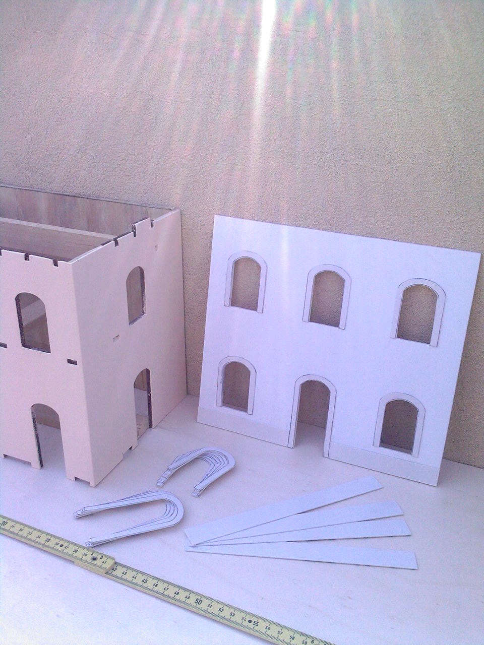

Ciao a tutti,
Senza molta convinzione due mesi fa ho iniziato a costruire una piccola stazione secondaria in scala "0" ispirandomi a quella fatta da Kit Carson.
E' nata quasi per scherzo cercando di sfruttare al massimo un avanzo di un prospetto della stazione di Cuneo Gesso che era stato tagliato al laser per prova.
Opportunamente tagliato ed integrato con altri pannelli di compensato da 3 mm ecco che ha preso forma.
Oggi approfittando di una giornata "libera" e del sole primaverile che scatena le idee e la voglia di fare ho portato avanti il lavoro e devo dire che mi sto divertendo moltissimo anche per il fatto che il tutto è a "COSTO ZERO"
I materiali che ho utilizzato sono il compensato da 3 mm per la struttura e dei listelli di legno all'interno per evitare fastidiose deformazioni, mentre le cornici di porte e finestre sono in FOREX da 1 mm.
Per il prospetto posteriore ho dovuto per forza riprodurlo da zero con forex da 3 mm.
Mentre vi scrivo sto pensando di realizzare il tetto.........
A voi i commenti.......siate buoni e comprensivi per le foto fatte in controluce con il telefonino :D

Alessandro penso che promette veramente bene, ti ammiro per la pulizia e precisione dei progetti.
I tagli così precisi, come li ottieni ?? Tienici informato. A proposito di scala 0, è il doppio della H0 ?

Ciao Gianni,
L'edificio nella parte in legno (Porte e Finestre) è compensato tagliato al LASER....e si nota il legno che è bruciato dal raggio :)
La parte in forex è tutta tagliata a mano con utilizzo di un tagliabalsa "serio" e poi rifinito con lima e carta vetro.
Il tutto viene poi verniciato con tempera murale, carteggiato e riverniciato fino a quando scompaiono tutte le imperfezioni (tecnica aeromodellistica).......pochissimo stucco.
Il tetto avrà una struttura portante in Forex e sarà ricoperto da lastre di tegole di tipo commerciale "cinese" low cost :)
Questa realizzazione non sarà esasperata nei dettagli perchè avrà un'importanza secondaria nel lavoro del plastico ma comunque cercherò di farla bene......

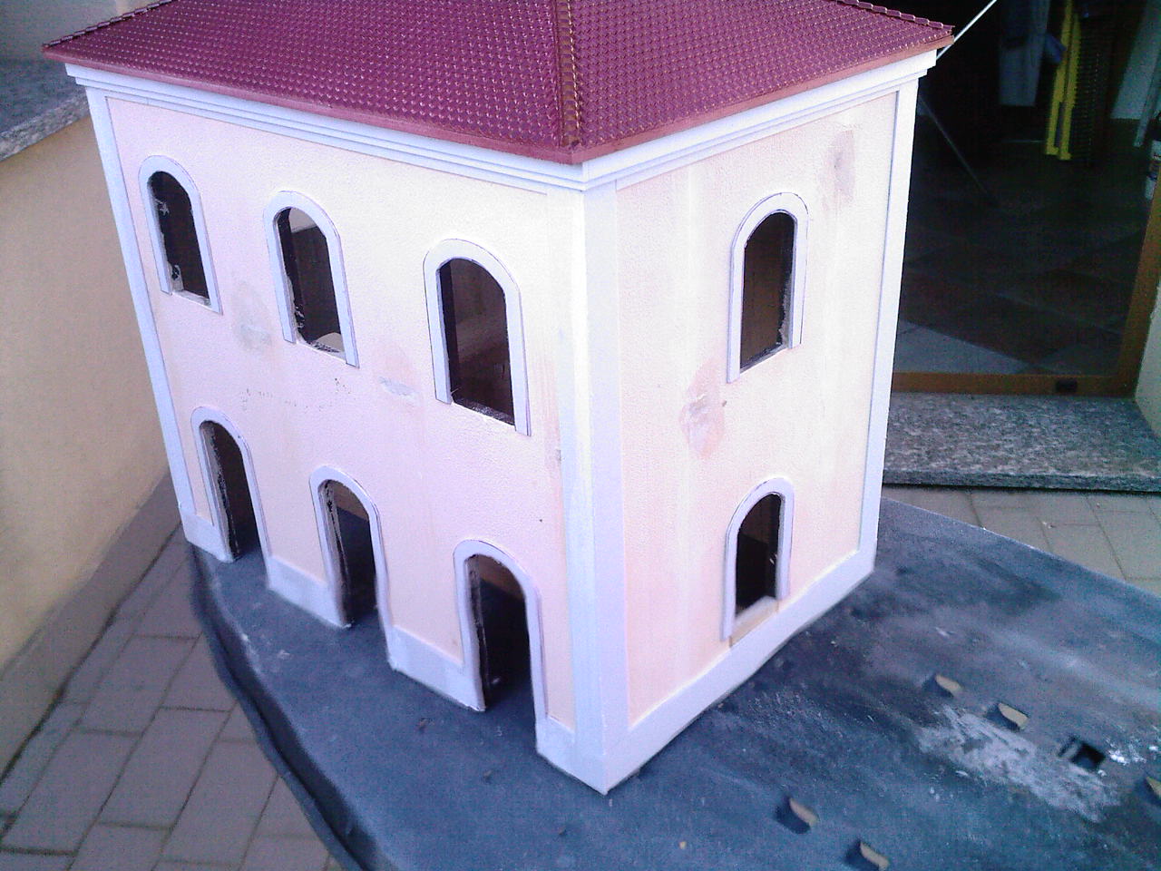

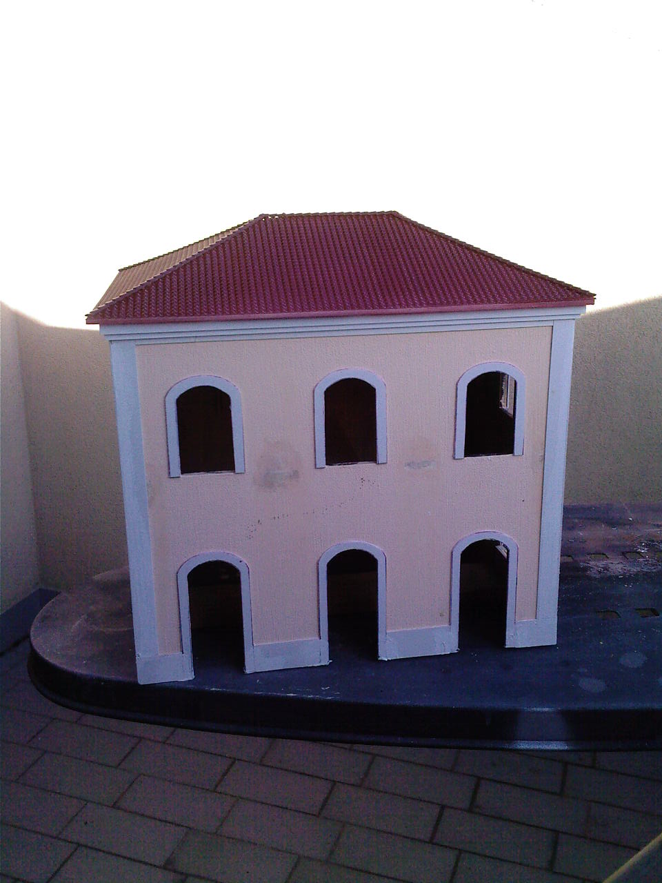

A rilento i lavori procedono.....sempre in economia!
Fino ad ora ho speso....."QUASI 7 (SETTE ) Euri....... :D
Oggi ho fatto il tetto con le lastre.....CINESI :wink:
Scusate sempre per la qualità delle foto.

Stupefacente: le singole parti sono talmente nette e precise che non sembra affatto un prodotto artigianale, ma un prodotto industriale.
La butto lì: perche' non realizzi una piccola serie in kit ?
Potresti fare felici appassionati che non hanno le tue capacita' e ... guadagnare qualche soldino per finanziare i tuoi trenini (per meglio dire, trenoni, vista la scala...).

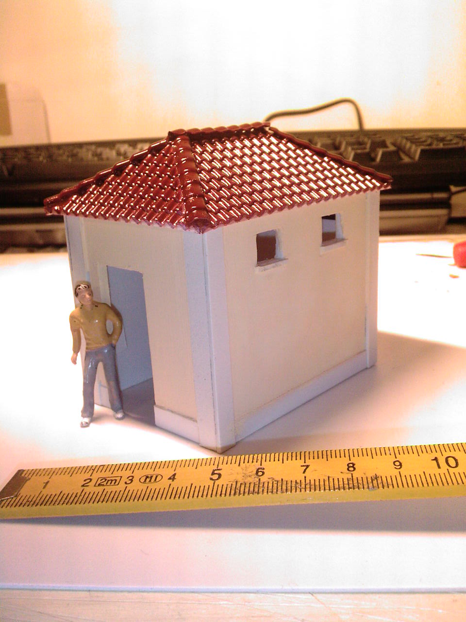

Oggi ho messo sù i cessi :D
Sono più veloce di un muratore bergamasco :lol: :lol: :lol:
Ovviamente sono da completare e da invecchiare!

Ciao Alessandro, mi sa che ti copierò il cesso, proprio un bel lavoretto, ricordati la grondaia..... e ancora complimenti.
Visto che sei un mago in questa scala, appena finisco di dipingere la stazione di Due Maestà in H0, avrei intenzione di farne una in scala 0, di quanto devo aumentare la percentuale in grandezza ??
