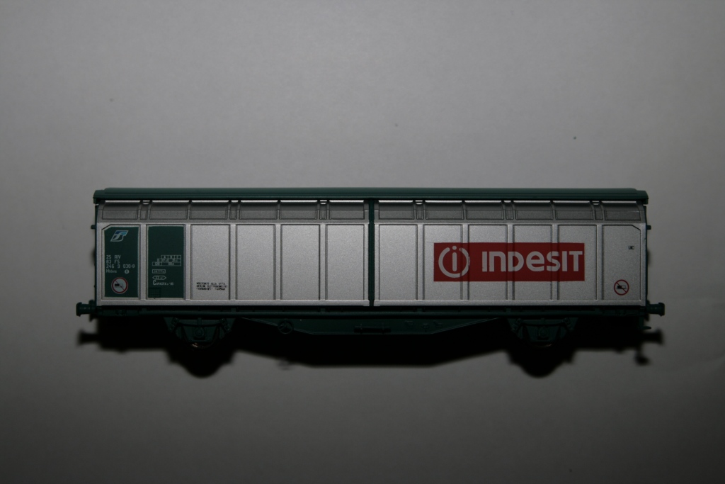

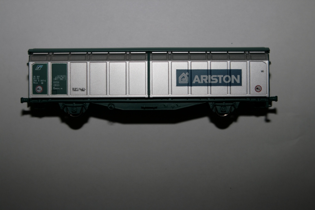

Salve ragazzi,
come promesso, grazie al supporto informatico di mia figlia, ecco le foto dei modelli di Navitren:
carri ariston indesit scatole 008.jpg [ 122.72 KiB | Osservato 4202 volte ]
carro ariston 006.jpg [ 164.38 KiB | Osservato 4202 volte ]
carro indesit 002.jpg [ 157.38 KiB | Osservato 4202 volte ]
