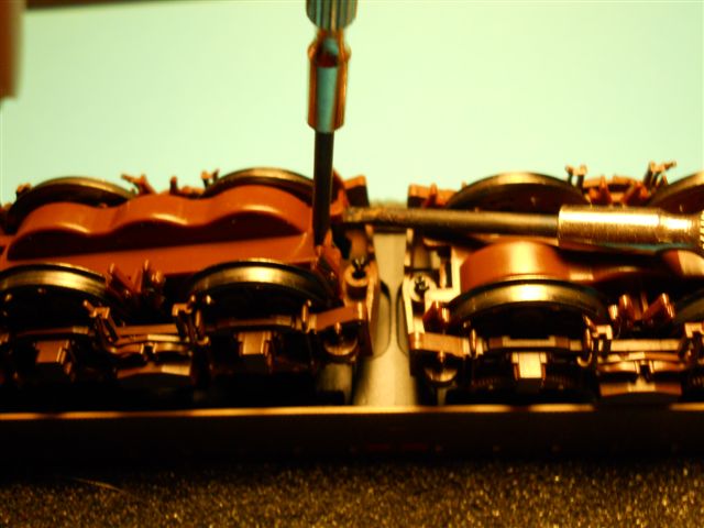

Grazie a tutti...ci sono riuscito utilizzando un cacciavite da 2,4 mm per disincastrare (infilando e poi allargando) il dente dal carter, e un cacciavite da 3 mm fra carter e struttura del carrello per sollevare automaticamente il carter alla prima distanza utile generata dalla fase di allargamento, controllando di fatto la forza per evitare rotture.
Grazie di nuovo, allego una foto per chiarezza, sperando sia chiara. :lol:
P.S. Il mio set di cacciaviti con punta a taglio era di quattro, ho utilizzato il III ed il IV.

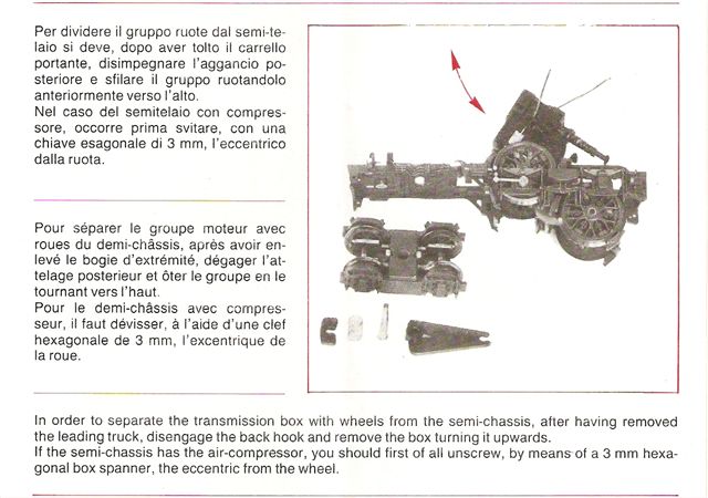

Nuova domand ada parte mia:
come si toglie il biellino (nel modello che lo ha), basta tirare e viene via.... devo cambiare l'anello di aderenza, ma se non tolgo il biellini...nisba
Orazio
Orazio
Vedi se può esserti utile.
Da istruzioni E 428 Rivarossi Made in Como 1992:
