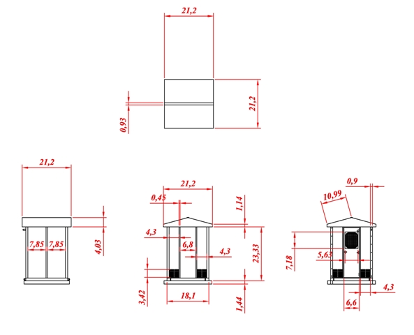

C'è qualcuno ,per favore,che ha qualche foto o materiale inerente quelle cabine che si vedono lungo le linee di maggiore traffico (che io credo servire appunto per la ripetizione o eleborazione dei segnali) ??. Vorrei autocostruirne una per il mio diorama ma non trovo niente. Grazie mille a tutti...

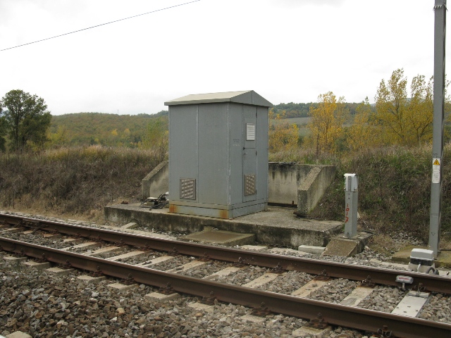

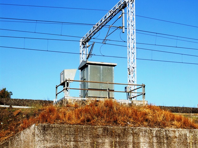

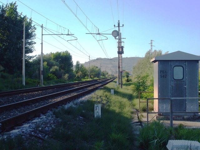

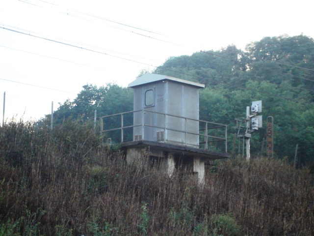

Ecco quello che cercavi; ti ho messo il tipo vecchio (quello con la rete di protezione sulla porta) e quello più moderno con i ventilatori per migliorare lo smaltimento del calore. Le foto sono state scattate sulla Direttissima presso Bassano in Teverina e sulla Linea Lenta nei pressi di Allerona. Ti ho messo anche il disegno fatto al CAD con tutte le quote (in scala HO) che ho preso da una garitta vera, presso Orte; Il disegno si riferisce alle garitte di tipo più vecchio, ma vanno bene anche per i tipi più recenti come quelli nelle foto. Spero di averti accontentato,ciao.
