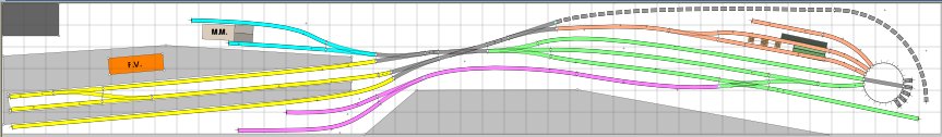

max333 ha scritto:
Personalmente apprezzo molto il tracciato sopra, molto bello, anche se metterei i binari di stazione inclinati rispetto al profilo del tavolo.
Mandi, max
Max,
se ti riferisci a quello postato da me, ho provato a fare come suggerisci (l'ho fatto su una variante che prevede anche una piattaforma dietro il DL).
Non vorrei però "invadere" la discussione di fantastic con quello che è un progetto che sto sviluppando per un mio (spero) prossimo plastico.
Avevo postato lo schema solo perchè casualmente è abbastanza attinente (stazione di testa in 60 cm. di profondità).
Per il mio progetto magari aprirò un post diverso, quando avrò a buon punto anche il piano inferiore con la stazione ombra.
Arturo

bella anche questa versione, posso muoverti un appunto?
L'asta di manovra per accedere al raccordo industriale non sarebbe meglio non farla passare per il DL, oppure l'incorcio è uno scambio inghlese?
Se fosse così scusa la mia osservazione.
Cmq il tracciato messo in oblicuo rende molto di più anche se porta via spazzio, rende molto più realistico l'impianto, si sacrifica spazio ma si guadagna in realismo.
Premetto che io putroppo non ho ne plastici ne moduli.....manca lo spazio; ma ho in mente di realizzare un banco prova con qualche scambio, giusto per divertirmi quando dev far sgranchire le mie loco.
mandi, max
Sì, anzi YES :D
di niente: in effetti l'immagine è venuta piccola e non si vede
Sono d'accordo, per questo ero già partito con la parte DL/ricovero obliqua; anzi ora trovo che le diverse inclinazioni delle due parti favoriscano l'osservazione stando in posizione centrale.
Comunque tra qualche giorno apro un filetto con il mio progetto, comprese le elucubrazioni che mi hanno indirizzato verse certe soluzioni piuttosto che altre :wink: :wink:
Arturo

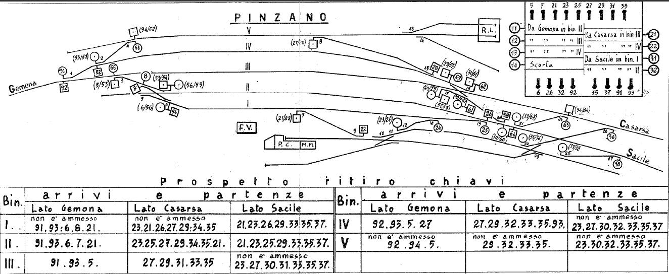

bene Arturo, saro lieto di seguire il tuo post per il tuo tracciato......io intanto sogno su quello della stazione di pinzano.
E' stato amore a prima vista, anche se la stazione della mia vecchia residenza mi resta nel cuore per le manovre che vedevo fare (trecate con scalo per raffineria e polo chinico)
mandi, max

Ciao Max
Fa almeno vedere lo schematico di questa stazione
Madi Mandi

quale stazione, quella del paese dove abitavo.

ecco il tracciato.
