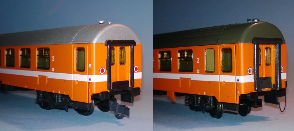

l'occasione fa il modellista elaboratore...
all'ultimo serafico ho trovato a 10 euro una Eurofima di Roco e ho approfittato per usarne alcuni pezzi per migliorare l'estetica di una I10 della primissima produzione di LSModels;
i difetti principali della I10 sono:
- forma del tetto, numero e posizione delle cannellature, posizione degli areatori
- mantici di forma ... "ridicola"
- fanali e rec stampati
- carrelli troppo decentrati e avvicinati alle porte (immagino per non interferire con le carenature per gli smorzatori)
ho sostituito il tetto con quello Roco (al quale ho eliminato gli incastri) incollandolo con colla vinilica
ho sostituito i mantici (stessa procedura)
ho "bucato" i fanali e realizzato quelli nuovi con Micro Kristal Klear (verniciato di rosso dall'interno una volta asciutto) e aggiunto Rec di recupero
questo è il primo risultato:
I10.jpg [ 173.96 KiB | Osservato 7180 volte ]
ora rimangono due cose da fare:
spostare i carrelli nella giusta posizione e ...
trovare una foto di una I10 con finestrini orginali in livrea C1 col tetto grigio ... che non mi va di verniciarlo!!! :-)
birra pagata a chi trova la foto

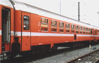

E se a qualcuno non piace la birra? :(
Picture1.png [ 174 KiB | Osservato 7171 volte ]

MessaggioInviato: venerdì 18 ottobre 2013, 19:04
Messaggi: 3375
Gigi, sembra che quella della foto che hai segnalato abbia il tetto color argento;
Antonio, occhio a non fare confusione fra le I6 e le I10 ... però solo per aver segnalato questa:
http://img463.imageshack.us/img463/4198/20mixvp9.jpg
meriti almeno uno cicchetto ;-)
nel treno segnalato in seconda posizione c'è una I10 con tetto grigio, ma i finestrini sono quelli aggiornati... in compenso adesso posso accoppiare anche io una I6 Roco e una I10 LSModels senza difformità del tetto
birra, ovviamente rigorosamente belga, ancora in palio!
MessaggioInviato: venerdì 18 ottobre 2013, 19:07
Messaggi: 1546
Probabilmente hai ragione. Li per li mi era sembrato piu' che altro un effetto ottico, dovuto ai riflessi di una giornata quasi certamente plumbea.
