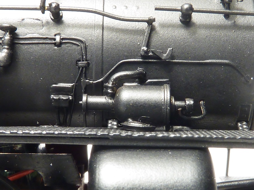

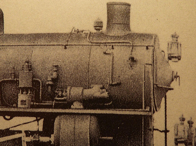

Buondì Carlo, non ci sono problemi, faccio uno schizzo quotato e lo posto,,, Attenzione però, quel particolare dispositivo era tipico delle 630, e solo di quelle. L'"incamminatore" delle 730 era diverso, ed era caratteristico di quelle locomotive( foto dal libro di Cornolò).
Che faccio?
G.
P1040520-1.jpg [ 245.96 KiB | Osservato 3696 volte ]
P1040517-1.jpg [ 229.81 KiB | Osservato 3696 volte ]

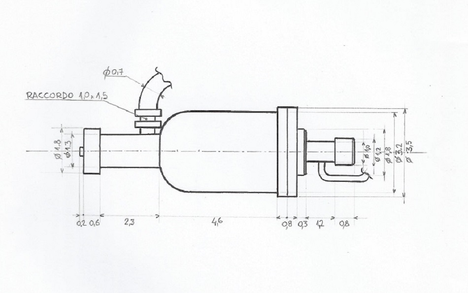

Si hai ragione, comunque se non è di troppo disturbo uno schizzo quotato di quello della 630 lo gradirei anche perchè va bene pure per le 600.
Grazie.

Un pò in ritardo... ed è proprio uno schizzo. Spero basti.
Saluti.
G.
Dispositivo incammunamento 600-630..jpg [ 84.88 KiB | Osservato 3407 volte ]

Grazie Giuseppe, lo schizzo (meglio dire disegno) è più che esaustivo.
Carlo
