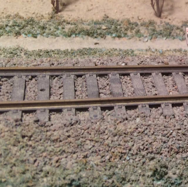

Questa tecnica rimane la più conosciuta. E' esattamente quella che ho utilizzato nel lontano 1991 e confermo che a tutt'oggi il "blocco di cemento" è ancora perfettamente integro. (foto)

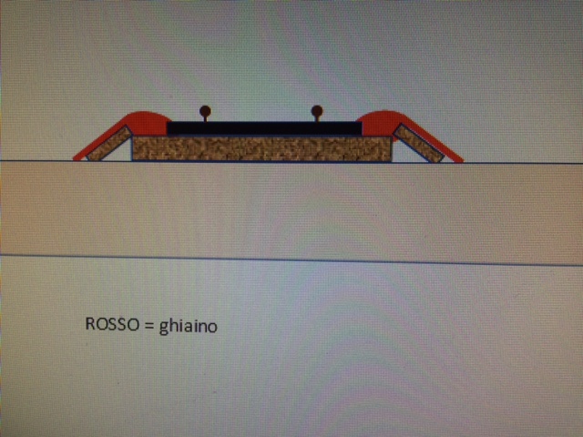

Si noti che il ghiaino non è stato messo in massa, ma incollato solo sulla superficie. Sotto c'è sughero da 5 mm con parti inclinate laterali da 2 mm di spessore. (disegno)
La questione è che il "blocco di cemento" rende rumorosa la marcia dei rotabili, nonostante la quantità di ghiaia sia minima e questo non soddisfa ancora le mie aspettative, per cui sto provando altre tecniche. Prima o poi ci arrivo, l'importante è perseverare! :D

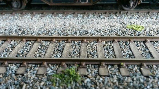

Confermo quanto già scritto da qualcuno:
- acqua + qualche goccia di detersivo liquido per piatti (tensioattivo), in uno spruzzatore che nebulizzi bene, ovvero che non faccia cadere gocce d'acqua sulla massicciata, per non danneggiare il lavoro di posa sin'ora fatto;
- creare una miscela di circa una parte di vinavil e cinque di acqua, magari con una goccia di detersivo per piatti e poi inserire il tutto in una siringa con ago fine e, dopo aver bagnato bene tutto il lavoro col nebulizzatore, procedere pian piano a siringare la massicciata, all'esterno ed all'interno dei binari, sino quasi ad annegare la ghiaia. Una volta asciutto, la vinavil così diluita, non lascierà traccia, neppure se fosse terminata sulle traversine (cosa che capita frequentemente).
Lasciare asciugare per 24 ore (ne occorrerebbero anche meno, ma per essere sicuri, è meglio pazientare) e poi pessare un aspirapolvere per rimuovere pietre non incollate.
Qualora rimanesse qualche buco (può succedere), riempirlo ed adottare la stessa procedura.
Buon divertimento
Beppe

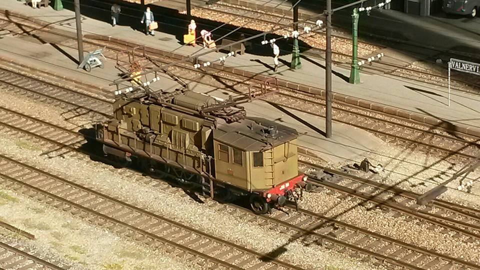

Qui, un'altra visione un po' ampia, anche se parziale, del piano di stazione esguito utilizzando massicciata Koemo nelle diverse gradazioni di colore.
Beppe

bellissima Beppe !
all'inizio pensavo fosse una foto della vera stazione :)
 Oggetto del messaggio: Re: posare la massicciata
MessaggioInviato: lunedì 12 febbraio 2018, 22:58
Messaggi: 6465
Credo di non sbagliare nel dire che quella foto è stata fatta con la luce del sole: che è tutta un altra cosa!
MessaggioInviato: martedì 13 febbraio 2018, 1:03
Iscritto il: venerdì 24 febbraio 2006, 12:53
Messaggi: 104
Località: Sanremo
Certamente, è piuttosto evidente...
La luce del sole, fa la differenza :wink:
Beppe
