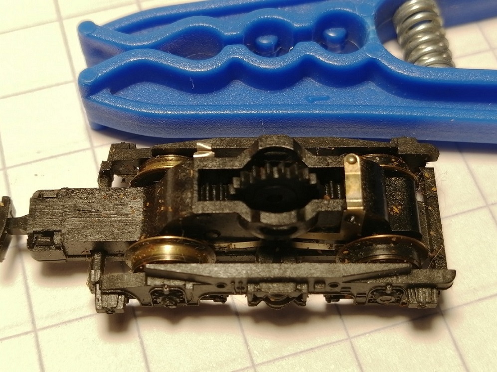

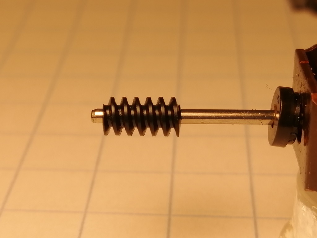

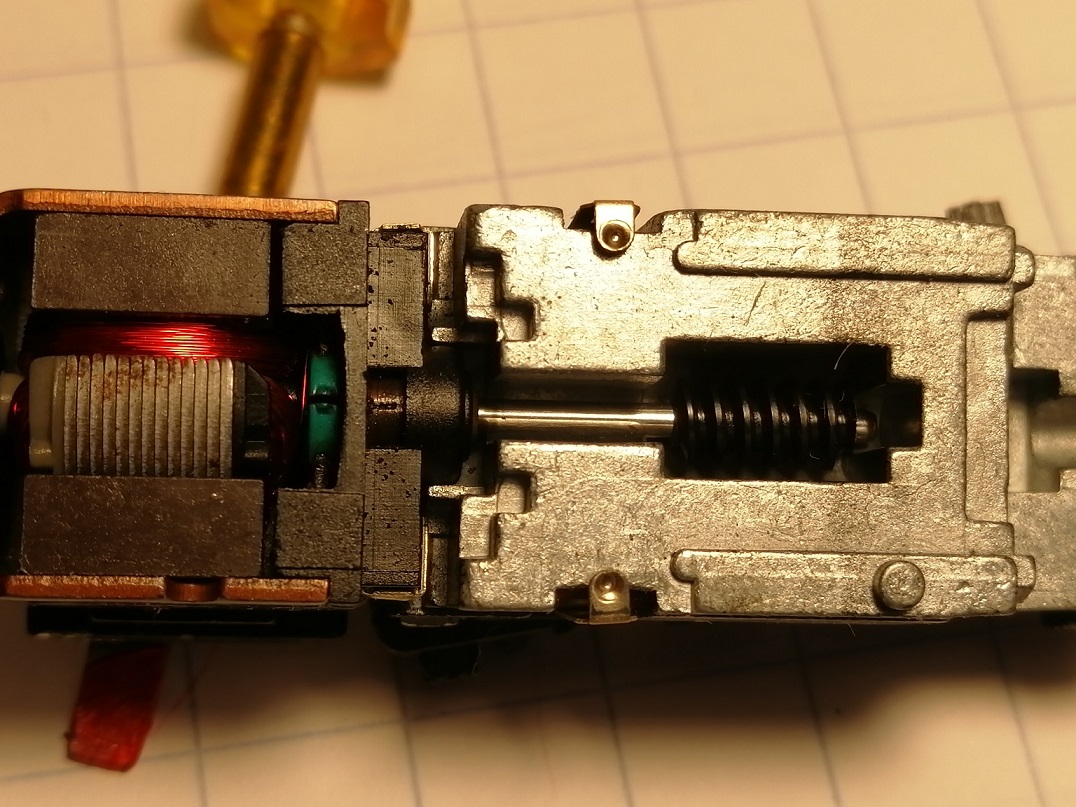

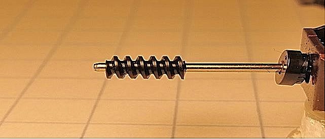

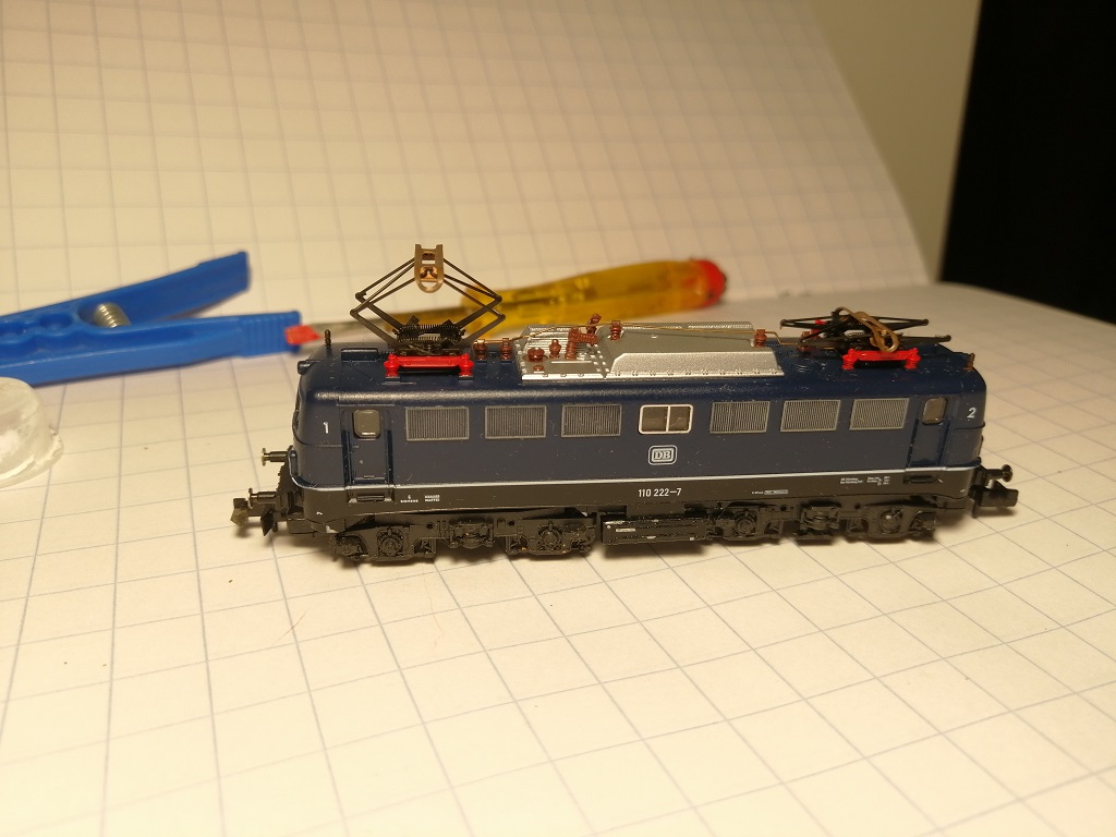

salve ragazzi vi chiedo un consiglio o meglio una lezione sugli ingranaggi, mi trovo a dover motorizzare una piccola automotrice frelance in scale H0e scartamento ridotto quindi motorizzazione e pezzi della scala N.
a buon mercato ho trovato, che va bene per me come passo dei carrelli la E 110 DB.
Fatta una prova logicamente quella è una locomotiva che al vero va a 200 Km/h quindi dati 4V il modello schizzava, cosa che non poteva essere per una automotrice in scala H0 perchè poi alla fine il concetto è quello le dimensioni sono quelle vi allego le foto e vi spiego cosa non capisco, e se eventualmente si può fare o se avete altri consigli.
Commento file: ora che succede se uno trova una vite senza fine più larga
Immagine.jpg [ 51.61 KiB | Osservato 7032 volte ]
Commento file: il motorino con la vite senza fine
IMG_20190328_191201.jpg [ 92.82 KiB | Osservato 7032 volte ]
Commento file: in carrello con l'ingranaggio centrale che muove quelli dei due assi
IMG_20190328_191437.jpg [ 262.5 KiB | Osservato 7032 volte ]
Commento file: qui vediamo come si presenta una volta smontato con motore ecc. ecc.
IMG_20190328_191611.jpg [ 284.77 KiB | Osservato 7032 volte ]
Commento file: Allora il modellino è questo
IMG_20190328_191747.jpg [ 165.92 KiB | Osservato 7032 volte ]

le foto sono state invertite nell'inserimento, ad ogni modo è chiaro che con quella vite senza fine ad ogni giro di un l'ingranaggio fa un giro, tanto per fare un esempio. ma se trovo una vite dal passo più largo va più piano, oppure il passo della vite senza fine deve essere con un passo più fitto?
Vi ringrazio per spiegazioni e aiuti le foto sono state postate al contrario, per mero errore materiale.

a vederle però le viti senza fine che hai messo, benchè sembrino diverse alla fine sono uguali perchè il numero di principi è lo stesso, cambiano le altre dimensioni (che in teoria la renderebbero semplicemente compatibile con altri tipi di ingranaggi), lascio però la parola a chi ne sa più di me.

Salve, la vite senza fine deve avere lo stesso modulo dell'ingranaggio, altrimenti non funziona nulla. Vuol dire che non puoi sostituire la vite senza fine sull'albero del motore e lasciare l'ingranaggio del carrello del modello così com'è.
Bisogna cambiare entrambi.E' chiaro che, a ogni giro del motore, l'ingranaggio ruota di un dente, quindi fa un giro completo quando il motore ha fatto un numero di giri uguale al numero dei suoi denti. La soluzione per diminuire la velocità del modello, perciò, si ottiene mettendo un ingranaggio con più denti, ovviamente accoppiato a una vite senza fine dello stesso modulo, quindi con un passo più stretto di quello della vite che sta ora sul motore.
Poi bisogna sostituire gli ingranaggi di rinvio e quelli degli assi con ruote...
Francamente la vedrei dura!
Saluti.
G.

La prima foto, cioè quella dell'ingranaggio allungato e una elaborazione della stessa foto dell'ingranaggio normale, era per far capire il concetto, comunque mi studierò un po di cose di quello che mi avete detto vi ringrazio.
