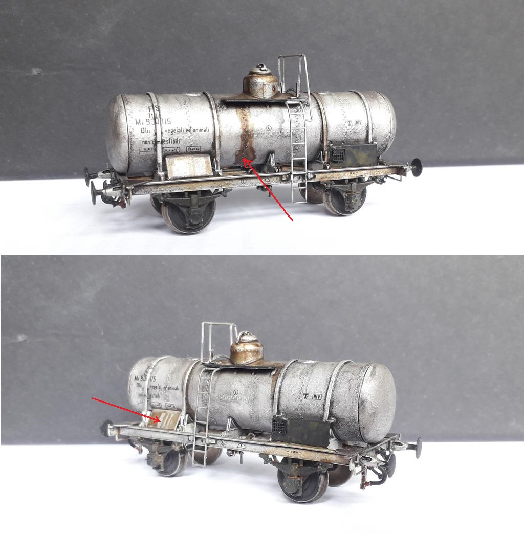

Ciao a tutti.
Concludo con questo post diverse avventure cominciate tempo fa.
La prima era quella relativa al pianale Salp a 6 assi tutto isostatico. Ho fatto fare le decal dedicate (marcatura Poz) e le ho applicate
Qui invece il cisternino, verniciato e marcato. La sporcatura e l'invecchiamento proprio non sono il mio forte. ( quasi quasi mi pare di averlo rovinato).
E qui il raschiaghiaccio. Stesso procedimento di cui sopra. Non mi pare malaccio...
Grazie a tutti quelli che son passati per di qua.

 Oggetto del messaggio: Re: Cisternino
MessaggioInviato: mercoledì 24 aprile 2019, 14:36
Messaggi: 933
Onore al merito: hai fatto benissimo a sporcarlo ed invecchiarlo. Hai dimostrato che non sei legato al modello in sé, ma al reale che vuoi raffigurare. Sei un modellista ma un appassionato di treni e non di modelli. Plaudo!
Per quanto riguardano le procedure di invecchiamento, quando non mi convincono, le inverto con procedure di recupero del colore. Ovvero se ho un modello completamente invecchiato che in qualche punto non mi convince, mi doto di pennellino a punta piatta, setole medie e delle vernici che ho impiegato. Intingo leggermente il pennellino, lo asciugo, e vado sopra i punti con l'invecchiamento che non mi convince. Esempio: pennello asciutto con argento nella macchia marrone dello scolo del bocchettone, cercando di ridurla e profilarla diversamente, oppure sulla sella sotto le iscrizioni dove ci sono le striature. Pennello asciutto con nero e...
Buon lavoro!
Dimenticavo: modello eccellente!
