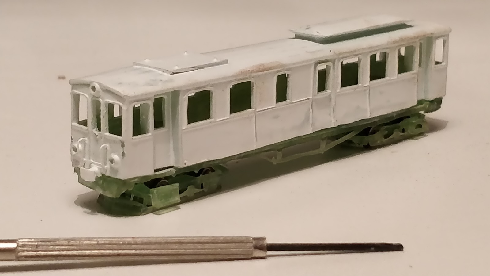

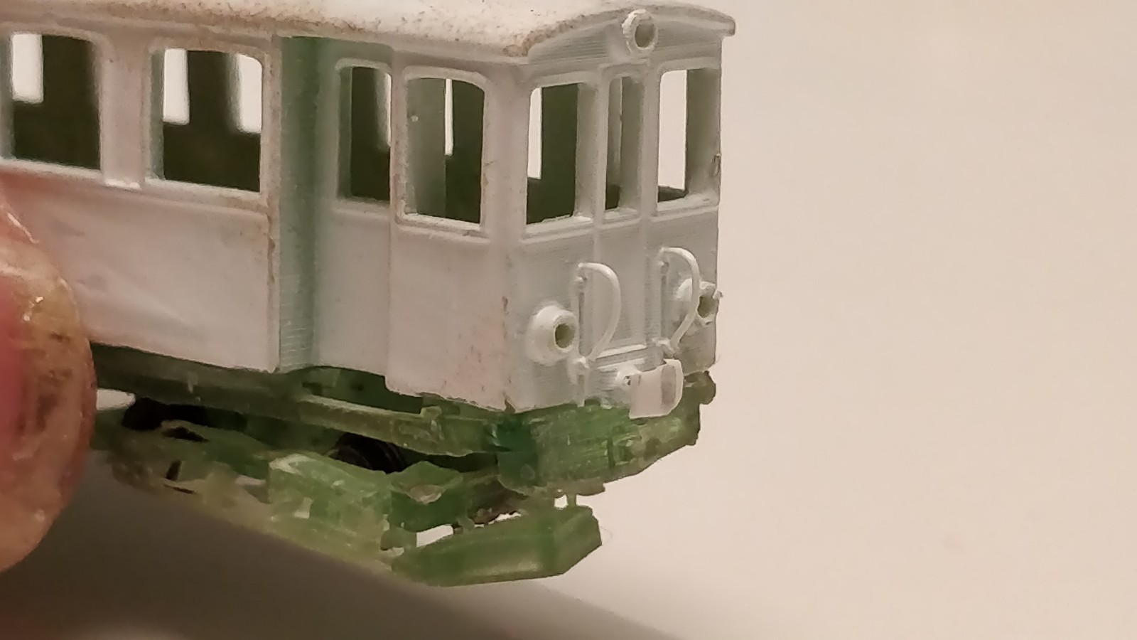

Per coloro che mi hanno aiutato, due immagini delle prima stampa in scala N (Nm in verità). (
La cassa ha avuto una molto approssimativa spruzzata di primer.
IMG_20190106_225429-1600x900.jpg [ 138.72 KiB | Osservato 6462 volte ]
IMG_20190106_225528-1600x900.jpg [ 129.86 KiB | Osservato 6462 volte ]
G.

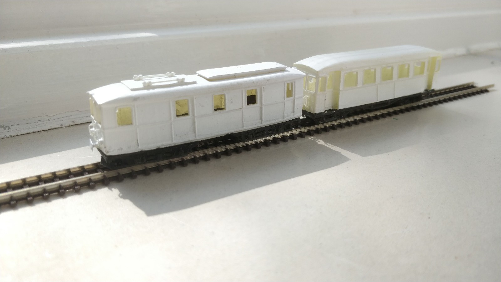

Grazie ai disegni reperiti tramite questo forum, sono riuscito a completare anche il locomotore B51 ed il rimorchio C101. Qui in una foto dopo la prima mano di primer ( la verniciatura verrà fatta da Fabio Capelli, il committente).
IMG-20190429-WA0000-1600x900.jpeg [ 156.78 KiB | Osservato 5493 volte ]
I modelli
( B51 motorizzato con il mio carrello standard), sono equipaggiati con i miei accoppiamenti magnetici e si possono vedere su YouTube:
https://youtu.be/EUGGbnrG5Xg
La realizzazione del modello è illustrata sul forum ASN
