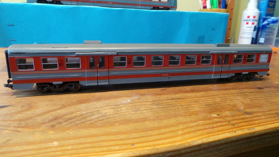

ciao a tutti, posto la foto della carrozza intermedia le 763, derivante da un taglia cuci del kit ale 582 di lineamodel.... i lavoro sono a questo punto :)

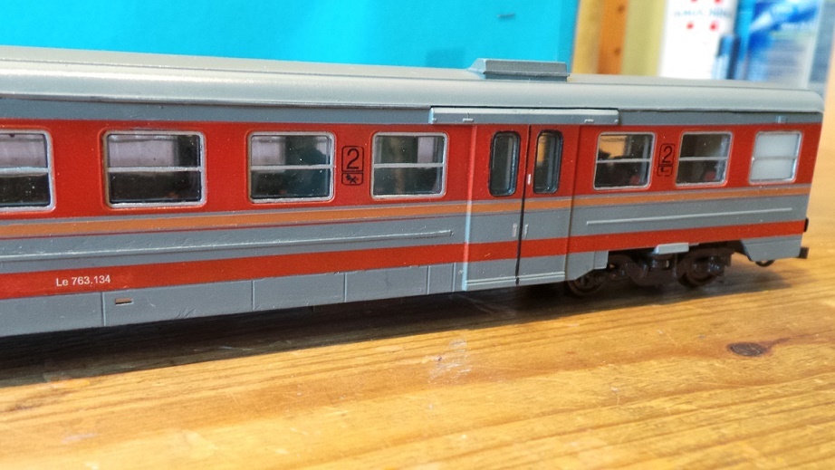

ecco la finita! la motorizzata è gia pronta come carrozzeria, manca solo la parte motorizzata che a breve sarà fatta.... come vi sembra?
IMG_2924.JPG [ 174.14 KiB | Osservato 8807 volte ]
IMG_29255.jpg [ 188.12 KiB | Osservato 8807 volte ]

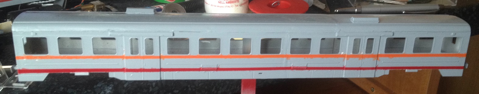

Ciao, io ho usato un solo kit, dato che c' erano dentro delle stampate in più.
I sedili li ho fatti in nero (parti laterali), l' imbottitura beige chiaro con fascia centrale rossa. Non sono sicurissimo di questi colori ma almeno la fascia rossa me la ricordo vagamente quando le avevo prese in livrea originale (senza dubbio la più bella a parer mio). Altre fonti mi avevano detto grigio e rosso ma col beige mi piaceva di più l' accostamento.
In ogni caso su internet non avevo trovato foto e avevo fatto molto grossolanamente riferimento alle carrozze MDVE.
Ti allego due (brutte) foto che avevo sotto mano giusto per renderti l' idea.
Alla data dei due scatti il tetto era ovviamente solo appoggiato.
Ludovico
20150214_140526.JPG [ 192.75 KiB | Osservato 8409 volte ]
20150214_140622.JPG [ 184.68 KiB | Osservato 8409 volte ]

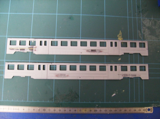

ho intenzione di clonarle in resina. appena ho un po' di tempo libero.
Per il taglio ho usato un seghetto da orefice. Ha una lama minuscola.
HPIM4179.JPG [ 188.23 KiB | Osservato 6500 volte ]
HPIM4181.JPG [ 130.08 KiB | Osservato 6500 volte ]
