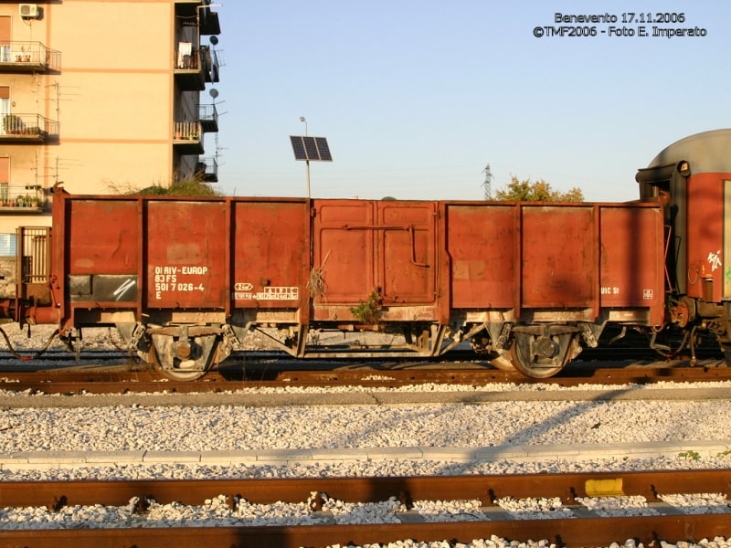

Buongiorno a tutti.
Sto riverniciando dei carri aperti a sponde basse di molti anni fa, per renderli come quelli in queste foto.. Il mio problema sono le marcature dei cari. Pensavo che in commercio ci fosse un assortimento di decals anche per questi carri, ma ho trovato solo un prodotto della Maxmodels che però non mi va bene. Sapete dirmi se c'è un metodo per autoprodursele, ad esempio con la stampante? Nel caso che dimensioni/caratteri si devono usare? Oppure sapete consigliarmi qualcuno che le produce?
Vi ringrazio
