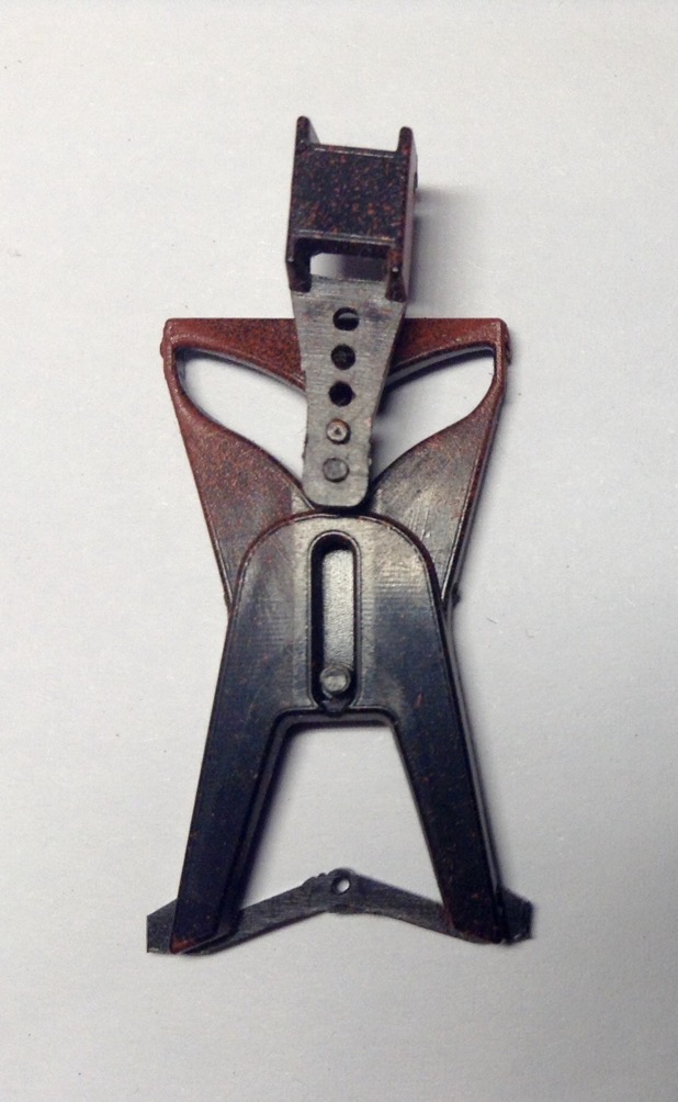

Ora avrei un problema di montaggio che non riesco a risolvere.
Ho messo il timone e inserito nei pernetti il portaganci. Il problema è che questo scontra il longherone e rimane obliquo e sollevato. Dove sta l’errore? Cosa devo fare secondo voi? Riprofilare il portaganci in modo che non faccia più spessore contro il longherone e si metta in posizione normale?
Vi allego una foto che spero sia esaustiva.
Grazie infinite per l’aiuto.

Il portagancio è montato al contrario e i due perni del portagancio devono essere infilati nei due buchi più vicino a destra, verso l'asola.
Sulle istruzioni del kit dovrebbe essere chiaro come va montato.

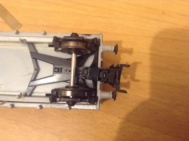

Comunque più o meno sono riuscito a montare portagancio e gancio, ma ora c'è un altro problema: i carrelli e le parasale.
Non riesco in nessun modo a montarli in modo da fissare il carrello. In pratica inserendo il carrello i parasala cedono.
Io sarò anche negato con il "movimento manine", però le istruzioni del Kit sono davvero lacunose. Non si riesce a capire l'esatto punto dove vanno fissati. Poi fa inserire prima i ceppi, con il risultato che all'atto di inserire i parasala manca lo spazio.....
Vi allego un paio di foto anche se, forse, non sono chiarissime.
Vi ringrazio....davvero frustrante montare questi kit....... :( :(

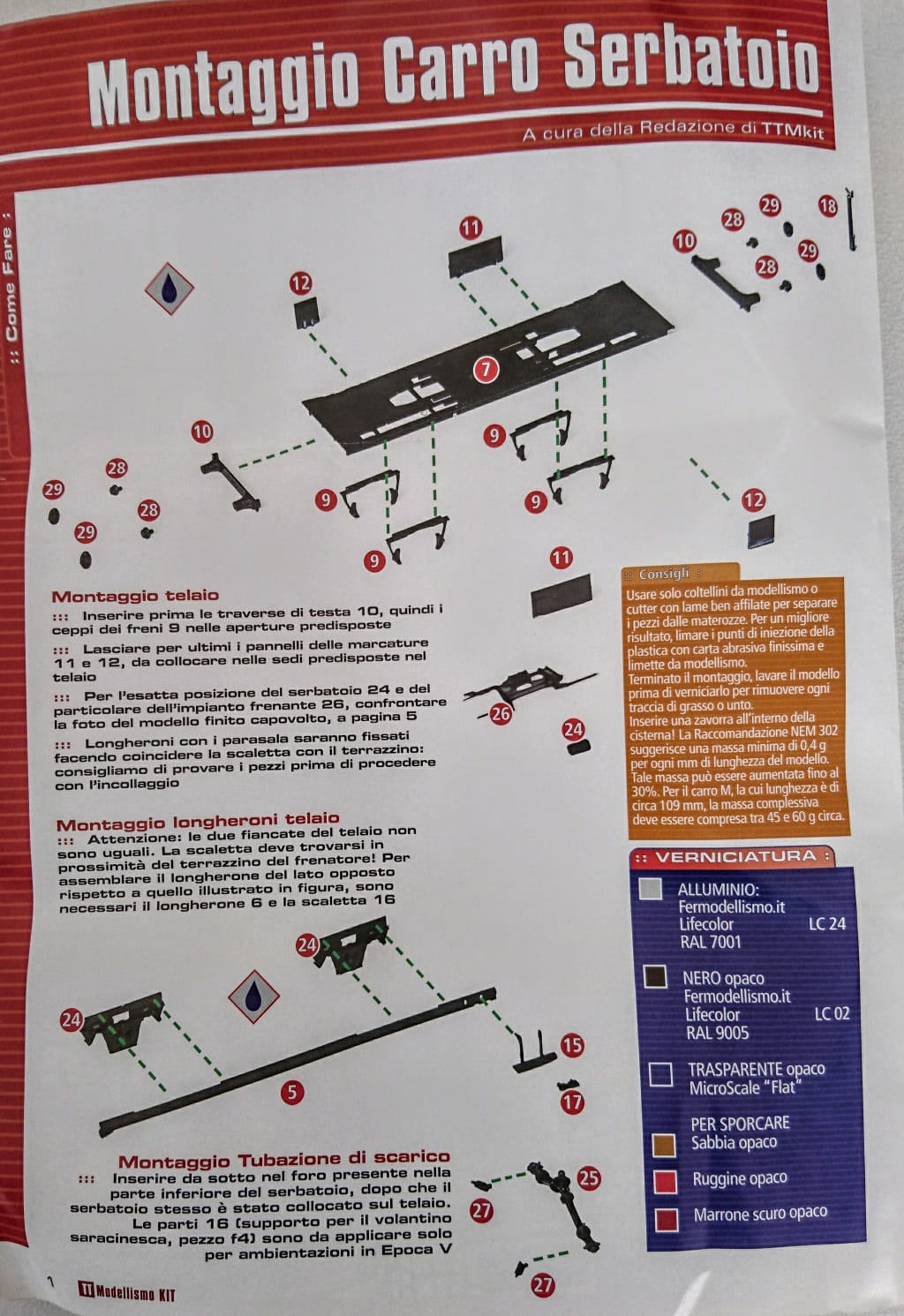

Prendendo in prestito la scansione delle istruzioni dell'amico Carlo, puoi vedere che i ceppi freno vanno incollati alla piastrina del telaio come prima cosa; i parasala, invece vanno applicati ai longheroni del telaio prima di montare quest'ultimi alla piastrina di cui sopra.
IMG-20180809-WA0008.jpg [ 214.95 KiB | Osservato 7062 volte ]
Per quel che riguarda il portagancio, abbi pazienza, ma nelle foto continui a montarlo nel verso sbagliato sebbene ti sia stato chiaramente illustrato il montaggio corretto nei precedenti interventi.

Hai inserito nel carro un asse che molto probabilmente non è della misura giusta...inizia usando le sue ruote in plastica e poi , misurale e cercale a misura...gli assi non sono tutti uguali sia per diametro ruote ( cosa più evidente ) ma anche epr la lunghezza da punta a punta.
Un buon calibro costa quanto un carro ,serve ed è per tutta la vita...

No , alt...nella foto c'è un asse in metallo...in dotazione i ttm kit hanno solo quelli neri in plastica...

prendi il longherone in mano...e presentalo come nella foto , con quella piccola parte triangolare verso sx...la scaletta và montata sull'esterno , i parasala dall'interno...hanno anche un dente superiore che va a battuta sul longherone...dai...

Il longherone nel lato interno presenta due incavi, uno all'estremità sinistra e uno all'estremità destra, su ciascuno dei quali va incollato un parasala. Il tutto va poi incollato sul telaio del carro.
