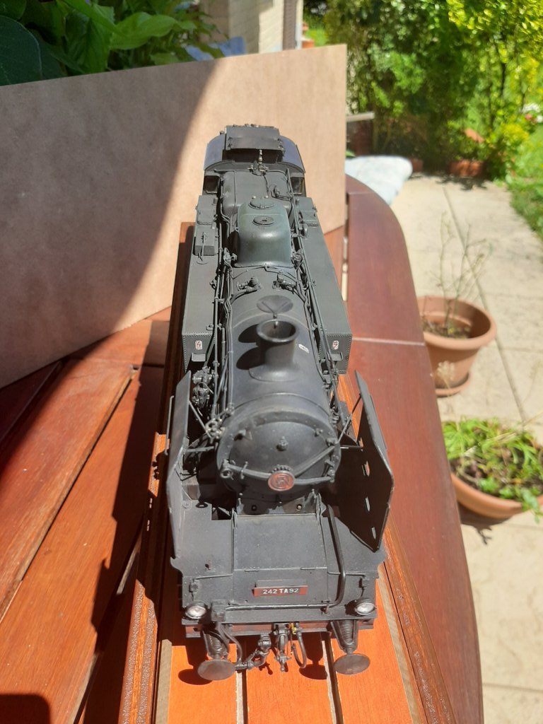

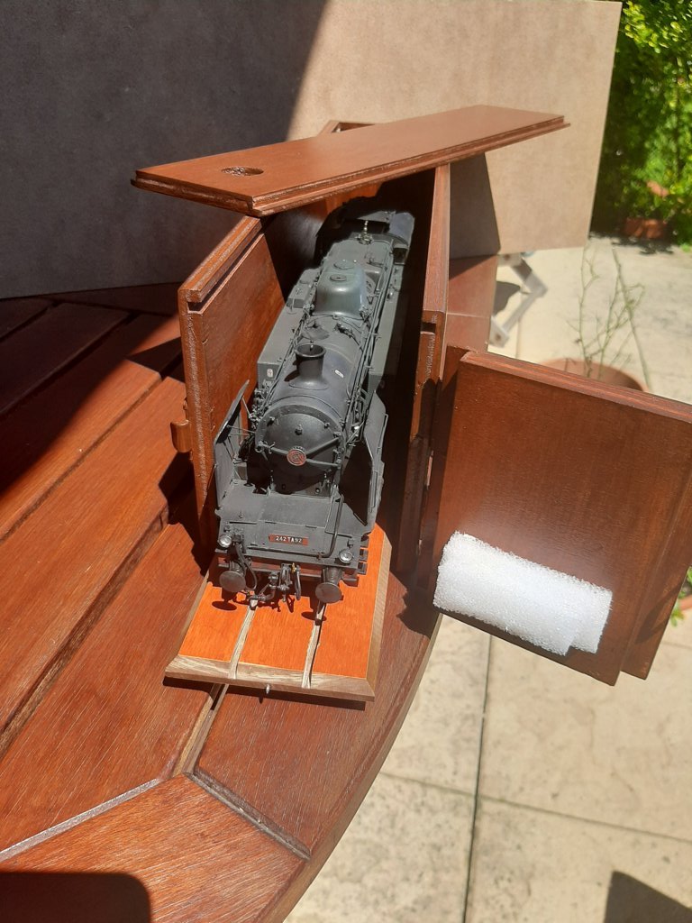

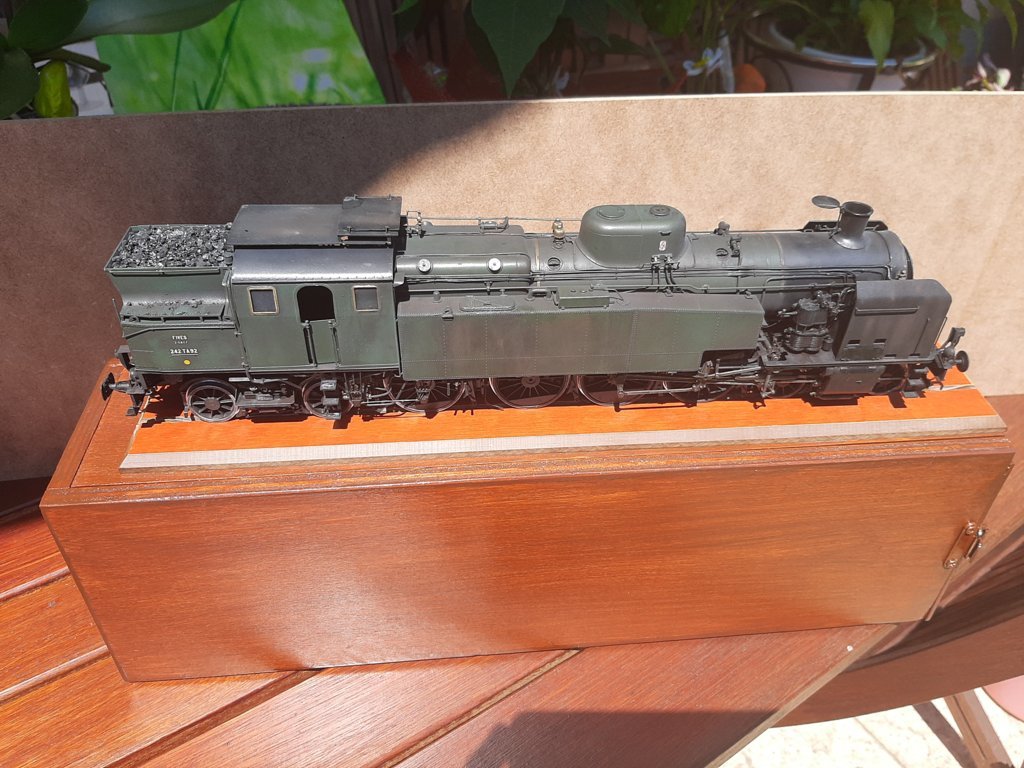

A conclusione del modello era indispensabile procurarsi un scatola adatta.
Ho ordinato un basamento con due guide e una scatola con apertura dal solo lato superiore, modificata rendendo apribile anche uno dei lati di testa. Facilmente ho tolto un lato, a cui ho incollato un foglio di multistrato e avvitato 2 cerniere ed una chiusura a clip. Tutta la scatola è stata poi verniciata in color ciliegio.
Un foglio di acetato e alcune protezioni in gomma piuma proteggono il modello all'interno.

Complimenti!!!!Se Elletren facesse il Kit dell loco FS 880 lo prenderei al volo,la scala zero per me è la più bella!!Ho visto nelle foto anche una FS 851 sempre in scala zero chi la fa?
 Oggetto del messaggio: Re: Montaggio kit SNCF 242 TA Lombardi in scala 0
MessaggioInviato: domenica 5 luglio 2020, 13:30
Iscritto il: mercoledì 22 febbraio 2006, 23:44
Messaggi: 282
Località: Caronno Pertusella
Grazie. La 851 è di Uteca/MFAL.
