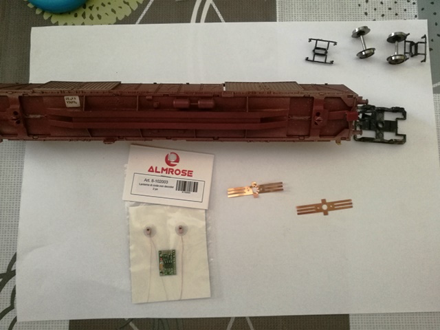

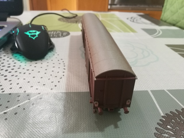

Mi sono divertito a montare il kit di lanterne di coda Almrose art.8-102003 con decoder
servono poche cose una tronchesina, una lima,trapano a mano e una punta piccola, saldatore e stagno
1a.jpg [ 88.37 KiB | Osservato 5093 volte ]

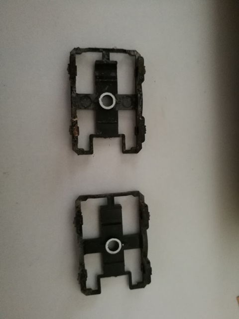

ho smontato i carrelli e leggermente rifilato lo spessore (nella foro segnato in bianco) in modo che lo spessore delle lamelle no blocchino la normale rotazione del carrello
2a.jpg [ 57.91 KiB | Osservato 5093 volte ]
il pezzo rifilato
3a.jpg [ 66.58 KiB | Osservato 5093 volte ]

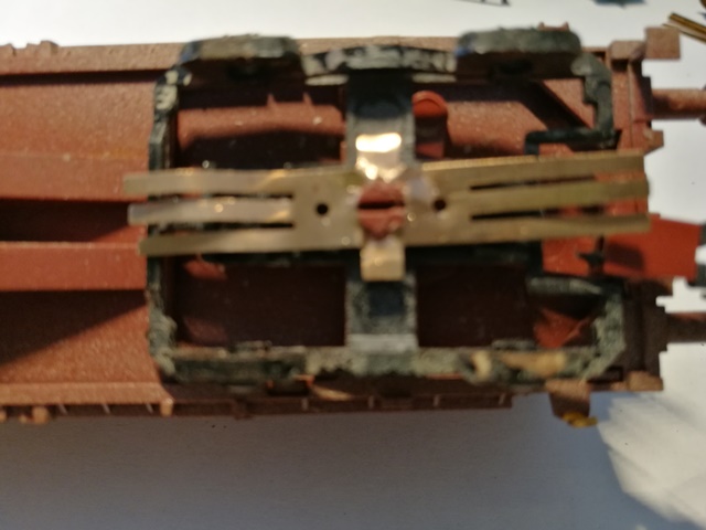

montate le lamelle
4a.jpg [ 77.27 KiB | Osservato 5093 volte ]
inseriti i ceppi freno
5.jpg [ 79.07 KiB | Osservato 5093 volte ]

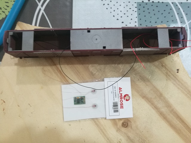

e accorciate per non intralciare il movimento del gancio, saldati due fili molto morbidi e inseriti nella cassa
6a.jpg [ 99.99 KiB | Osservato 5093 volte ]
7a.jpg [ 95.27 KiB | Osservato 5093 volte ]

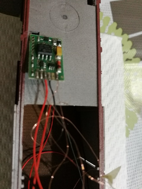

si procede a saldare i fili sulle rispettive piazzole come specificato dalle istruzioni con un pò d'attenzione, e si prova il funzionamento
8.jpg [ 109.05 KiB | Osservato 5093 volte ]

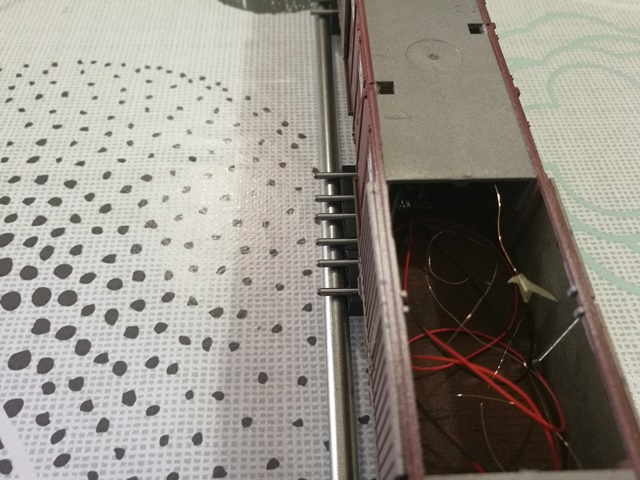

si sistema il cablaggio all'interno del carro, ho preferito non accorciare i fili visto che c'era spazio
9.jpg [ 122.37 KiB | Osservato 5091 volte ]

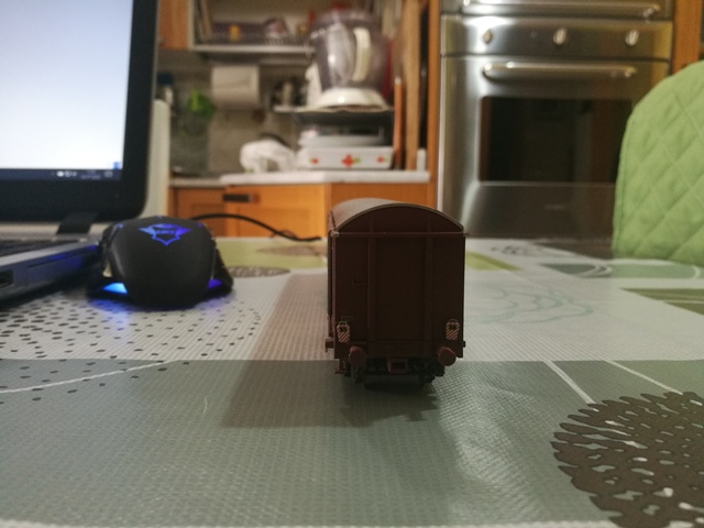

si chiude il carro
10.jpg [ 99.5 KiB | Osservato 5093 volte ]
si fissano le lanterne con un goccio di colla vinilica
11.jpg [ 108.95 KiB | Osservato 5093 volte ]
fatto
Spero di non avervi annoiato
Bruno

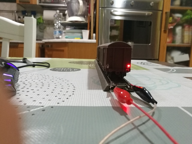

n2) prima di rispondere ho voluto provare il decoder in analogico funziona come un normale circuito lampeggio asincrono, mentre in digitale puoi variare la velocità di lampeggio e la luminosità.
Le IMG seguenti sono con alimentazione analogica.
12.jpg [ 107.48 KiB | Osservato 4729 volte ]
13.jpg [ 102.66 KiB | Osservato 4729 volte ]
