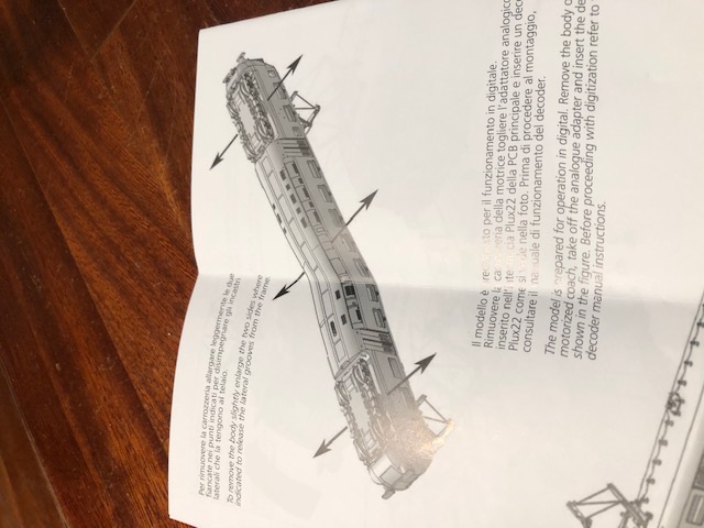

Ora dovrei procedere con la digitalizzazione ed il mio problema è l'apertura della carrozza.
Le istruzioni (che allego) dicono dove agire ma la scocca e' molto rigida e non mi fido.

Ciao, la ALe 840, come tutte le ALe con carenatura, è un pochino rognosa da aprire: la 840 VT in realtà secondo me molto meno di altre.
La mia l' avevo aperta infilando nella fessura tra cassa isabella e carenatura castano prima una tessera sottile e poi una un po' più spessa. Usando tante tessere di plastica quante sono le indicazioni delle frecce nelle istruzioni,e nei punti esattamente contrassegnati, la cassa si solleverà da sola poichè gli incastri vengono liberati.
Ti allego il link di questo utilissimo video dell' utente elvcic che mi è stato di fondamentale aiuto per aprire anche le ALe 801 Acme. https://www.youtube.com/watch?v=RAi9_S8k6Cc
