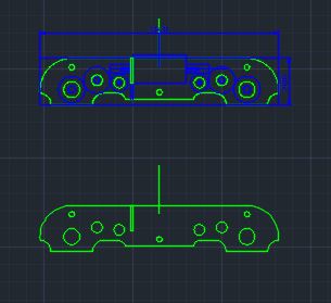

dovrei essere arrivato al progetto finale per il carrello della E424.
Come si può vedere il motore è unico con due assi, la cosa mi ha permesso di ridurre il numero degli ingranaggi semplificando il disegno.
Appena riesco a mettere insieme il primo prototipo proverò a vedere come riuscirà a rimorchiare un carro con un bel peso (batterie) per valutare la potenza.
Mi sono piaciute molto le motorizzazioni consigliate da Ennio ma il loro prezzo mi è piaciuto un po meno :(
Come sempre sono graditi suggerimenti e/o consigli vari.
grazie
