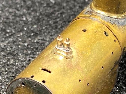

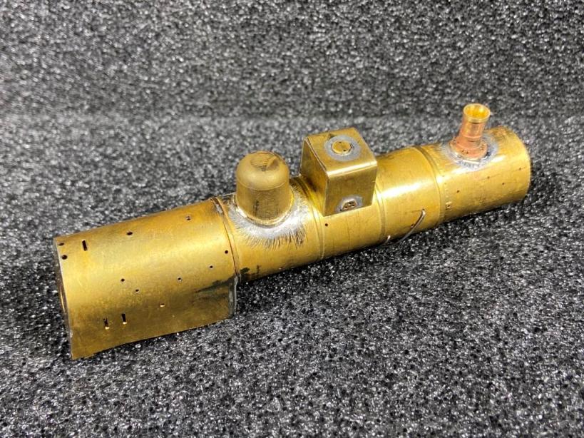

Ciao a tutti,
oggi ho installato le due valvole Coale e il corpo esterno del regolatore posto nella camera a fumo
Beppe
Commento file: Installazione delle due valvole Coale
FS_476-025_060.JPG [ 47.52 KiB | Osservato 1166 volte ]
Commento file: Corpo esterno del regolatore posto nella camera a fumo
FS_476-025_061.JPG [ 48.6 KiB | Osservato 1166 volte ]
