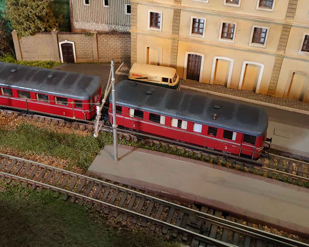

voglio ridare un pò di dignità al convoglietto Piko VT 70 (anni '70-75?) con rimorchiata. Voglio ridipingere il tetto in argento, dotarle di piccoli accessori, sostituire le tendine con qualcosa più serio delle presenti ma sopratutto di vetri a filo. Essendo i finestrini semplicemente rettangolari (e senza cornici, anche al vero) il lavoro si presenta non molto complesso (ma occorrerà una pazienza infinita, i finestrini sono tanti...).
Resta il problema della colla: cosa adoperare? che colla non lascia il segno? mi pare che ci sia qualcosa in commercio (kristal qualcosa...).
Mi date una dritta?

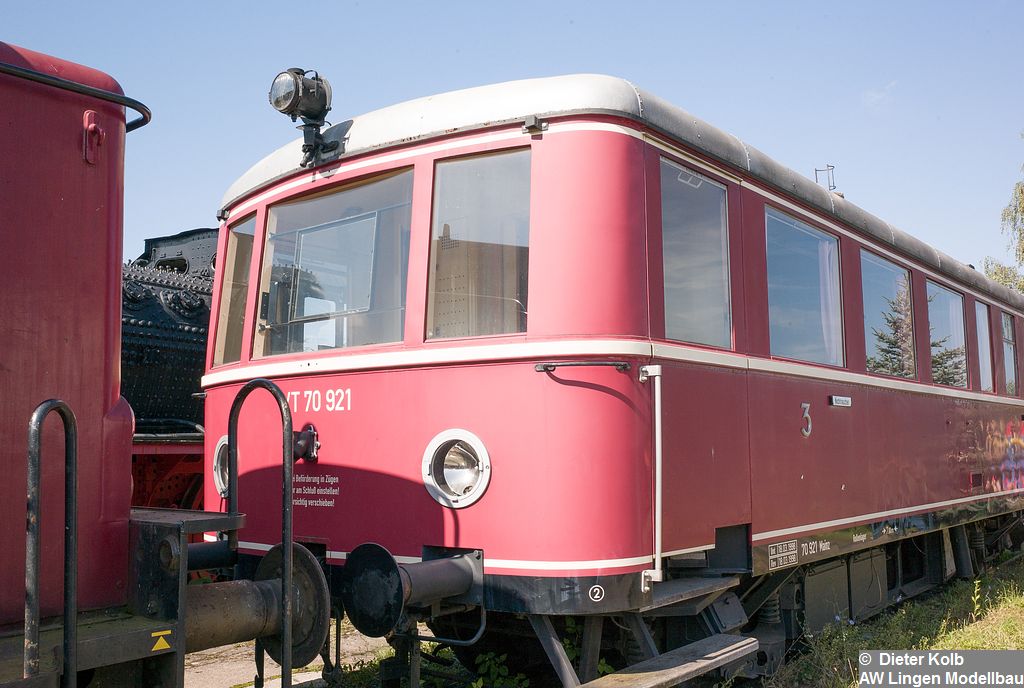

secondo questa foto sembrano a raso, comunque in H0 la quota sembra trascurabile

Messaggi: 6465
Dalla foto ho inteso come sono costruti, mai visto prima su veicoli ferroviari coevi su cui ho viaggiato in gioventù.
