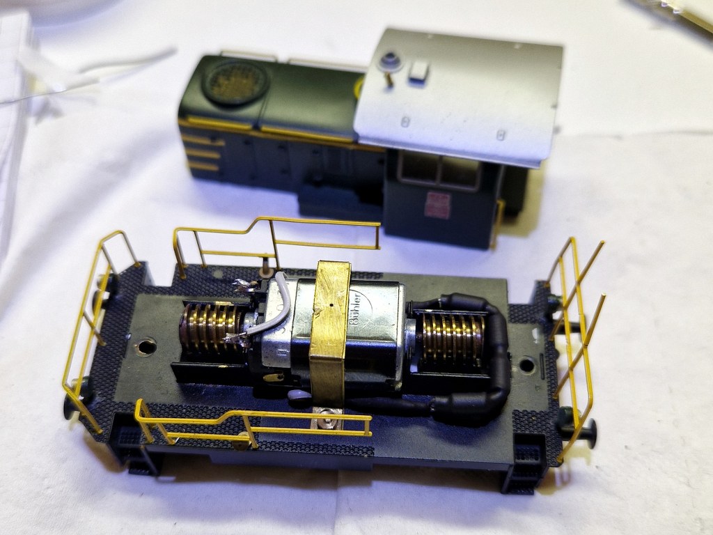

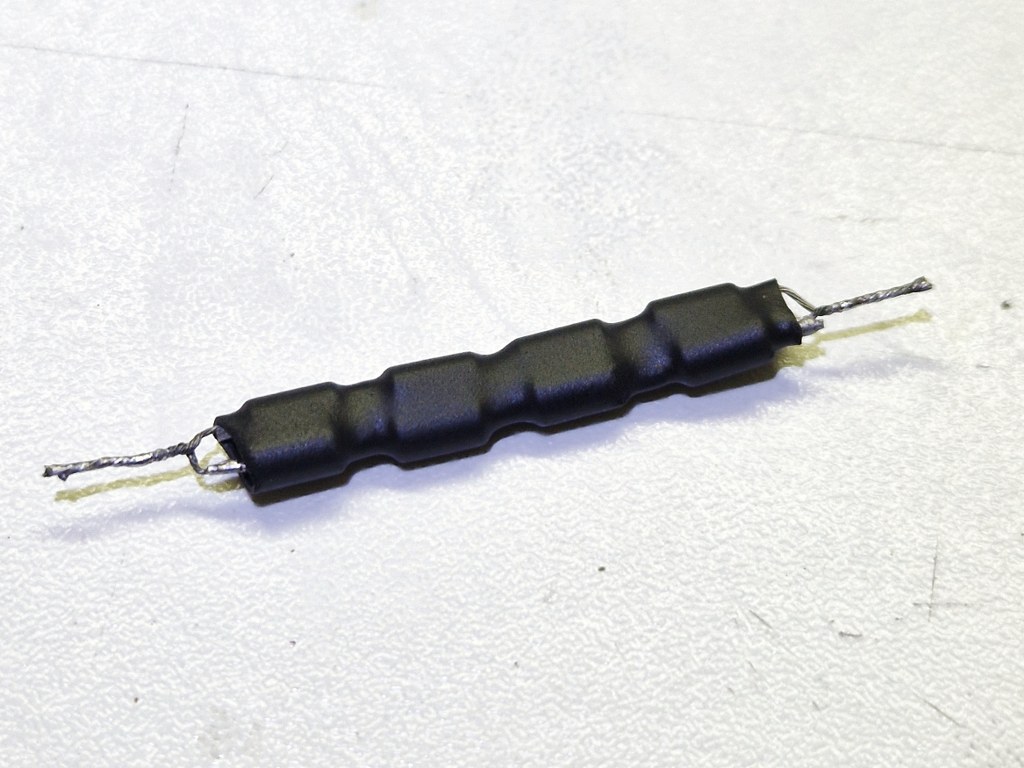

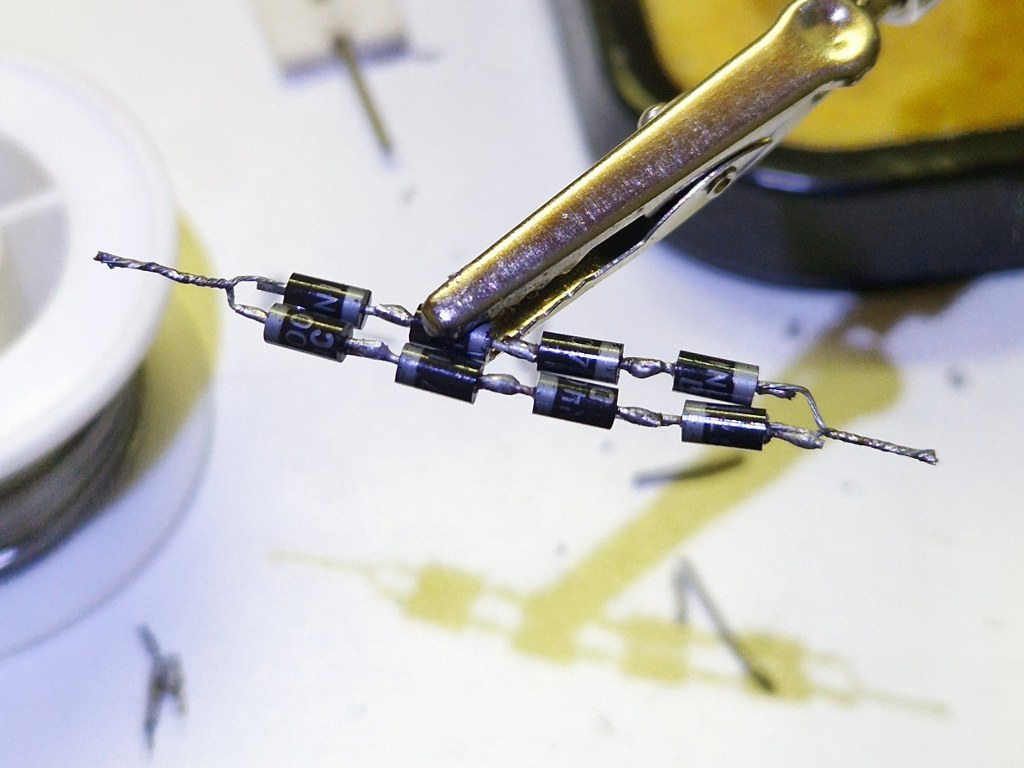

Allora rieccomi qua.
Concludo questo mio topic mettendovi la miglior soluzione che ho trovato per la mia locomotiva.
Ho preso 8 diodi e li ho saldati in antiparallelo, visto che non bastavano ho provato ad esagerare.
Ho saldato al volo due cavi volanti e sono andato a provare a muovere il telaio della loco sui binari.
FUNZIONA.
Finalmente la mia Castiglioni 225 analogica funziona ad una velocità decente (se però giro tutta la manopola del trasformatore Roco sul massimo, circa 14V visti con tester alla mano, la loco va veloce come prima...ma tanto non ho necessità di velocità massime).
Ho testato poi un parziale (10v costanti) la loco si muove ad una velocità degna di locomotiva da manovra (quasi la metà di prima).
Per rimontare il tutto, saldando e facendo un lavorino a modo, ho dovuto studiare dove far passare gli 8 diodi per non dar fastidio alla cassa e per far si che non si vedessero dai finestrini.
Vi allego le foto per farvi vedere il lavoro finito.
Spero sia utile per altri possessori "non soddisfatti" della velocità dei loro 225!
Grazie a chi mi ha dato consigli :) :wink: :!:
