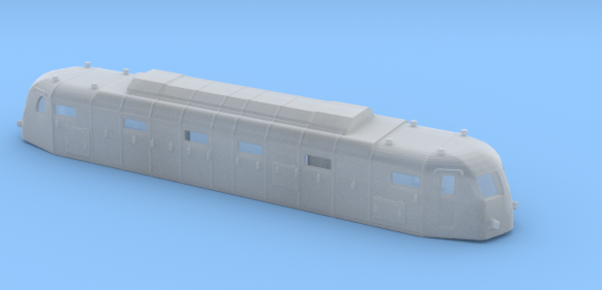

Il modello statico semplificato era fatto di cassa 2 carri, 2 carrelli e sale montate . lo feci stampare da Shapeways.
Commento file: cassa di shapeways
3 - https:images3.sw-cdn.netproductpicture710x528_22827184_12692958_1522092129.png
3 - https:images3.sw-cdn.netproductpicture710x528_22827184_12692958_1522092129.png [ 139.82 KiB | Osservato 2609 volte ]

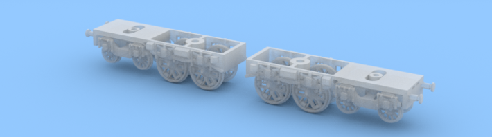

Commento file: carri, carrelli e sale di shapeways
4 - https:images4.sw-cdn.netproductpicture710x528_22827131_12692915_1522092191.png
4 - https:images4.sw-cdn.netproductpicture710x528_22827131_12692915_1522092191.png [ 119.96 KiB | Osservato 2609 volte ]
I carri, carrelli e le sale erano in un solo pezzo che consentiva l'uso immediato del modello con la rottura di piccoli fissaggi.

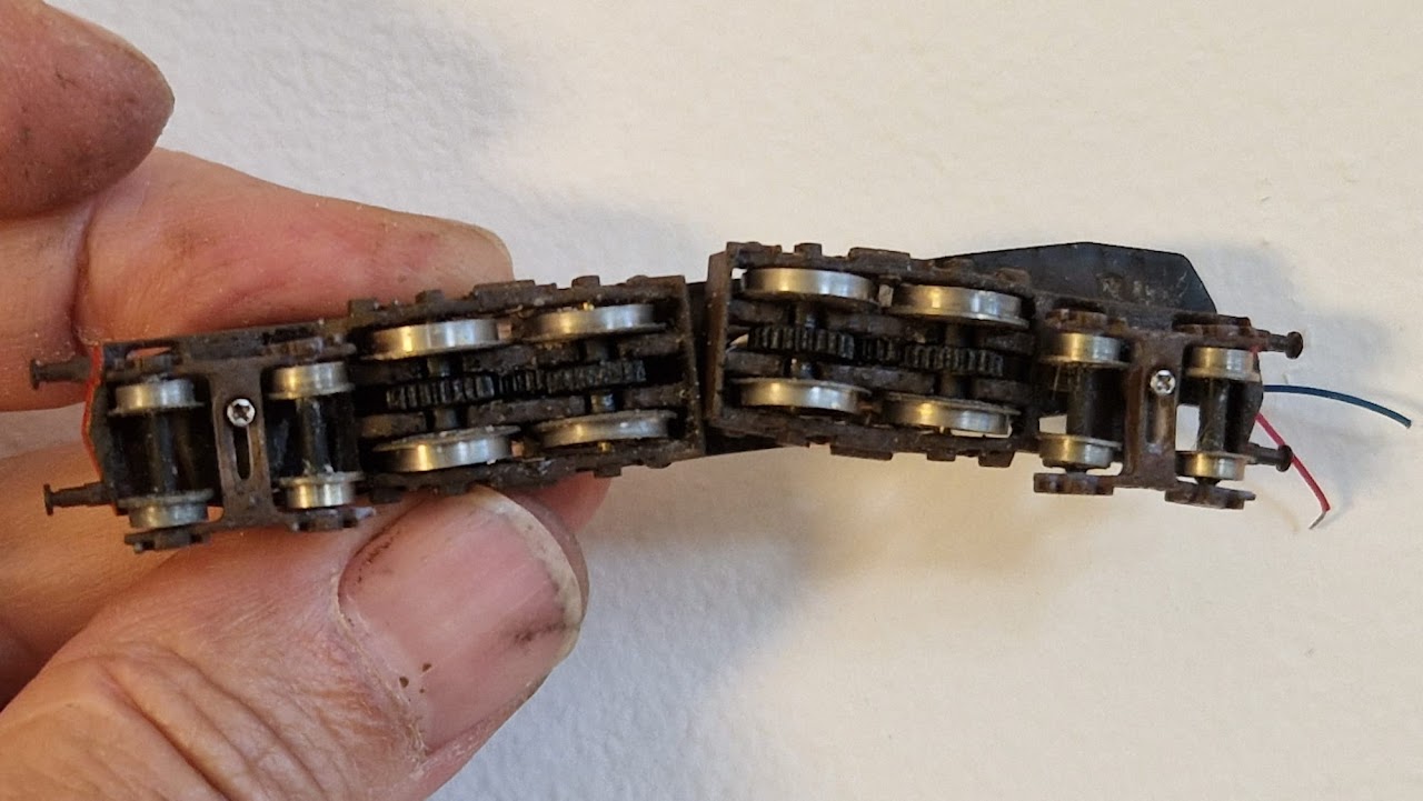

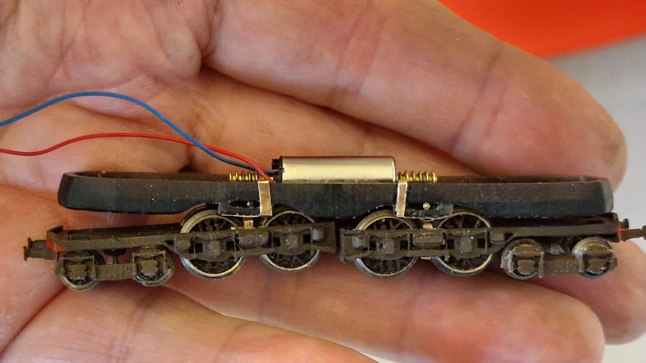

Per il telaio ho finito per realizzarne 2 diversi:
  1. uno con un singolo motore bialbero
  2. uno con due motori
Commento file: i due telai
11 - media.jpg [ 85.21 KiB | Osservato 2609 volte ]
Dopo una campagna di test comparativi ho scelto quella a 2 motori per le unità di produzione.

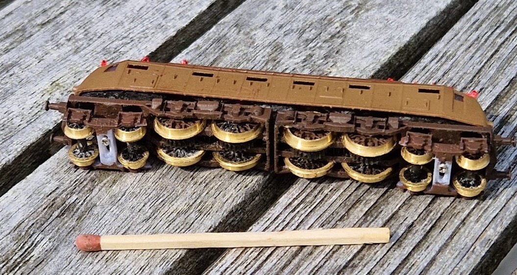

Il modello necessita ancora di ulteriori lavori: rifresatura di un paio di cerchioni che causano un piccolo traballamento avendo la flangia danneggiata, riverniciatura dei carri/carrelli/ruote che sono stati sostituiti più volte, posizionamento delle scalette elastiche, applicazione dei miei ganci magnetici, applicazione decalcomanie e infine digitalizzazione.
Come al solito c'è molto da migliorare, ma considerando il difficile rodiggio (2'Bo)(Bo2') che ricordo già nel modello Fleischmann in H0 che possedevo negli anni 60 dava grattacapi, sono soddisfatto dove sono arrivato finora.
