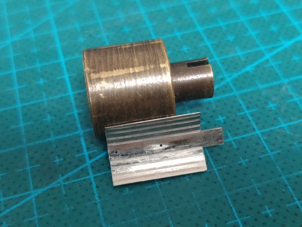

La dima è realizzata con la stessa tecnica e presenta su un lato diverse incisioni che ne favoriscono la piegatura ad arco di cerchio.
Io l'ho ottenuta con leggeri colpi di martello, usando come dima un volano della stessa Ale che ha un diametro di 15 cm circa.
IMG_20250119_175839.jpg [ 39.93 KiB | Osservato 3031 volte ]
