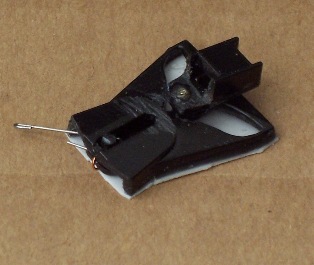

Però si possono usare tranquillamente anche i ganci TTM con qualche modifica
Commento file: Il cinematismo modificato e incollato su foglio di plastica bianca lucida.

I cinematismi incollati sotto il telaio di un vecchissimo carro PIKO - ERMEFER elaborato, collegati con una molla.
Funzionano bene e non mi sembra siano tanto ingombranti.

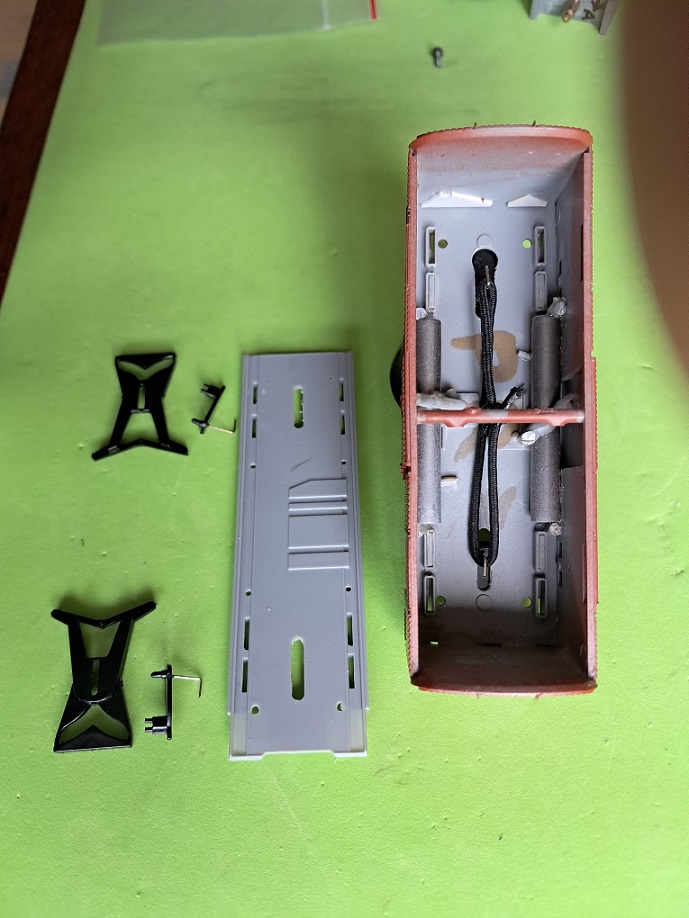

Io sui carri TTM chiusi uso questa soluzione per i cinematismi originali , due fresate sul telaio , una mezza graffetta metallica sulla spola e all' interno della cassa un elastico di quelli che reggono le etichette su piccoli capi di abigliamento , per lubrificare una sporcata di grafite argentata su gli scorrimenti.
Buon funzionamento su circa venticinque modelli
IMG-20260117-WA0003.jpg [ 163.94 KiB | Osservato 194 volte ]
Giancarlo
