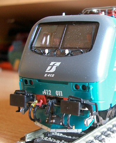

Come da titolo volevo sapere se in commercio c'è qualche kit (tipo quello della E402B di MdF) per la E412 con ad esempio il battigancio sul vomere, e le maniglie piu grandi.
Per la striscia rossa ho risolto con un decal rosso che ci va a pennello ma queste cose sono un po piu' difficili da realizzare! Grazie in anticipo
Ecco la foto con la striscia rossa che vi sembra? :?:

Non esistono aggiuntivi atti allo scopo...
Per il battigancio io mi sono arrangiato con un pezzetto di lamierino di rame sagomato a dovere, ribattuto da dietro per simulare i bulloni, incollato sul vomere e verniciato...
E412_1.jpg [ 88.14 KiB | Osservato 2981 volte ]
La fascia rossa ti è venuta bene! Però ora sei "obbligato" a modificare anche i corrimani, le scalette sui respingenti e quelle di accesso in cabina, le prese d'aria sull'imperiale e un pò di scritte di servizio....

azz mi sono impelagato per benino insomma....ahahahahah
mmm l'idea del lamierino non è male nn ci avevo pensato,ora cerco di rimediarne uno! Ti è venuto molto bene :wink:
