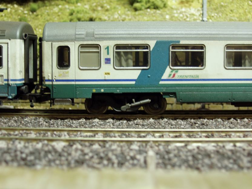

Vorrei sapere come fare per togliere dalla carrozza in questione l'orribile fascia violetto e l'altro numero indicatore di classe.

Per la cifra della classe ti consiglio di usare con attenzione della carta vetro ad acqua molto fine, la verniciatura delle carrozze HR è molto resistente e non dovresti avere problemi.
La fascia blu la puoi ricolorare con verinice (Puravest ad esempio) o sovrapporci una fascia in decals (MdF).
Se ne hai la possibilità ti consiglio di verniciare anche l'imperiale con un grigio più chiaro.

Esatto, già che ci sei se vuoi puoi portarla in epoca VI con applicazione del logo fs trenitalia tricolore e fascia obliqua verde xmpr.
Dettaglio tipo Z.JPG [ 82.58 KiB | Osservato 2619 volte ]
