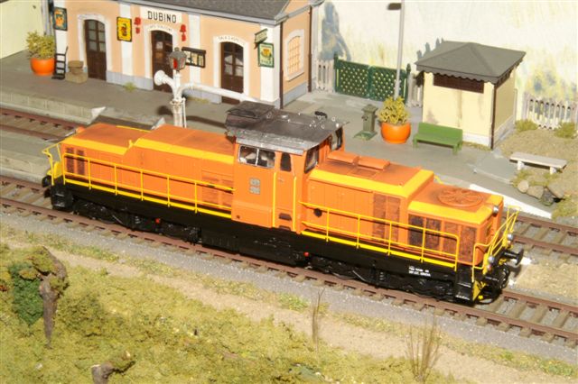

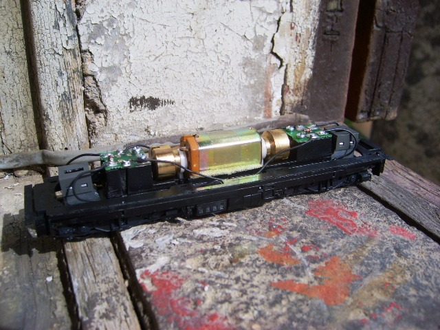

Ma dai Marco, non esagerare... :oops: Fidati che per me i tuoi lavori sugli automezzi non sono assolutamente da meno rispetto ai miei.
Riguardo la meccanica del D145 io ho montato una meccanica Jouef a doppio cardano con i dovuti adattamenti ovviamente e devo dire che il risultato è stato più che soddisfacente a livello prestazionale.
S6003314.JPG [ 159.54 KiB | Osservato 5505 volte ]
Il mio D145 l'ho testato un giorno con 30 carri dietro, molti con assi mezzi bloccati e se li è portati a spasso anche sulla rampetta per salire sul diorama senza il minimo problema.

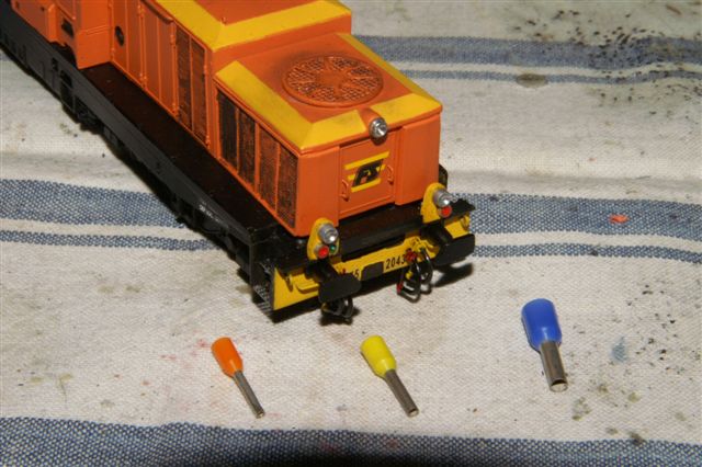

Volevo sapere se il gancio di trazione (realistico) era compreso nella scatola ferfyx, se no di che marca e`?
Come sono stati realizzati i fanali?
Grazie!
Saluti!
 Oggetto del messaggio: Re: Carro soccorso ferfyx
MessaggioInviato: venerdì 10 febbraio 2012, 19:11
Messaggi: 1780
Parlando di D145 ,questo è il mio ,i fanali bianchi bassi sono ghiere Roco , gli altri sono fatti con piccoli capicorda da elettronica .
Saluti Giancarlo
