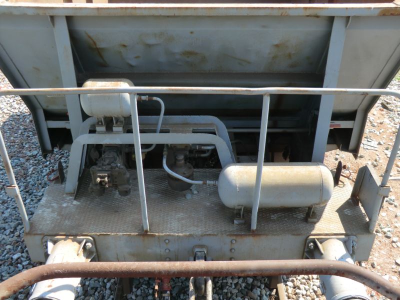

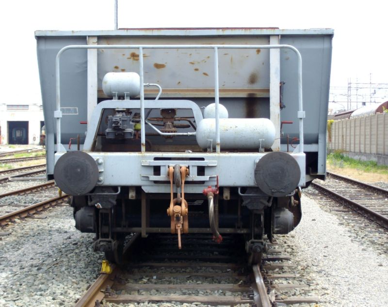

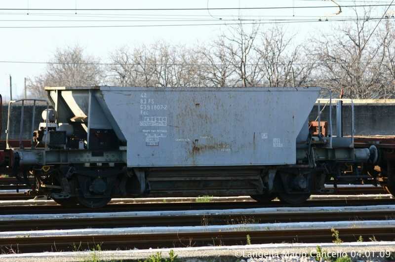

Ecco le foto, dal sito trenomania.
normal_FS_Fcc_42_83_639_1_477-4_Alberese_(101).JPG [ 77.32 KiB | Osservato 4653 volte ]
normal_FS_Fcc_42_83_639_1_807-2_Cancello_(101).jpg [ 53.62 KiB | Osservato 4653 volte ]
Spero ti siano utili.
Alex

occhio all'impianto frenante sul terrazzino lato opposto f.a.m. servono foto di dettaglio se no pasticci.

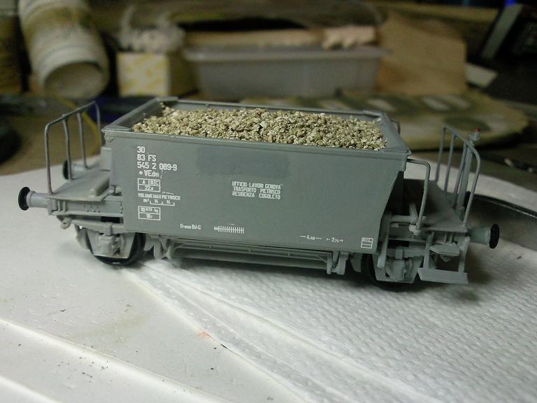

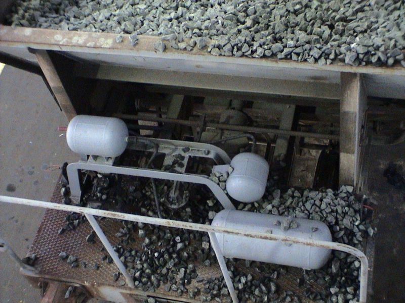

Con due e con tre serbatoi in vista.
CIMG1620R.JPG [ 99.2 KiB | Osservato 4508 volte ]
DSC00468R.JPG [ 104.54 KiB | Osservato 4508 volte ]
IMGPA1006R.JPG [ 96.33 KiB | Osservato 4508 volte ]
IMGPA1008R.JPG [ 89.51 KiB | Osservato 4508 volte ]

per riprodurre i serbatoi puoi anche usare le materozze dalle quali si staccanno i vari pezzi

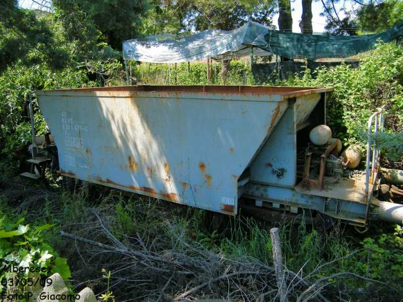

Io ne ho realizzati 2. Ho rifatto i corrimano con fili di rame saldati, e il carico con sabbia per gatti setacciata e poi scurita con colori diluiti. Per ora non li ho invecchiati, prima o poi ci penserò :D
è un bel carro, senza dubbio! Buon lavoro
