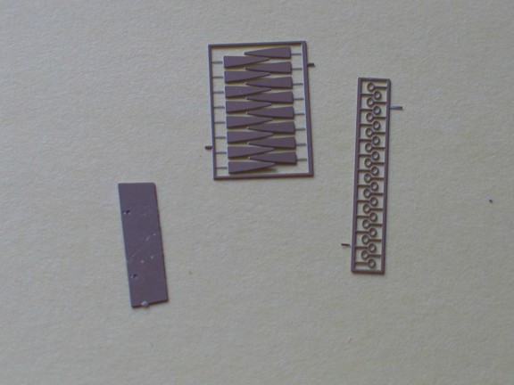

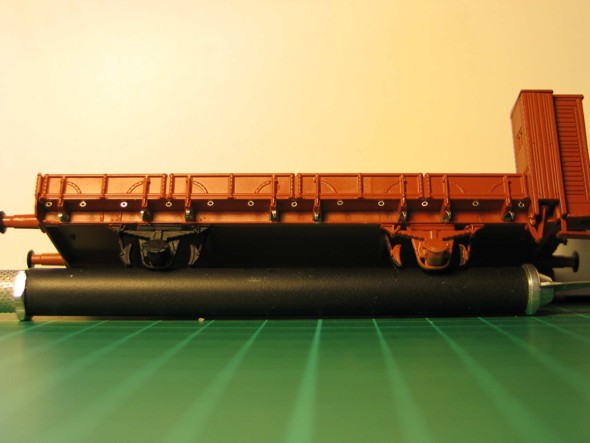

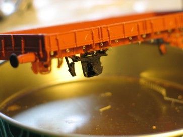

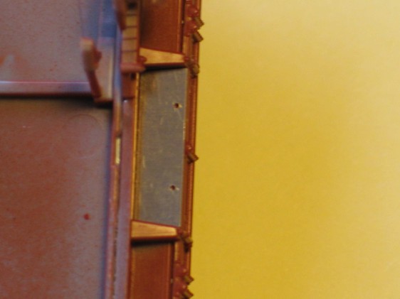

L'unica "insopportabile" mancanza degli splendidi carri P di TTm kit sono gli anelli e le staffe di ancoraggio.
Non potevano essere riprodotte nella stampata e così , spinto dal solito amico elaboratore dal palato fine, mi sono cimentato nello studio di questo piccolo transkit .
Le fotoincisioni sono di alpacca da 0,2 mm , quindi per curvare le staffe non ci sono problemi.
Ho creato anche una dima di foratura per mantenere equidistanziati gli anelli e , dove la dima non cè, è sufficiente l'occhio.
Mezz'ora di lavoro e si ottiene un carro come da foto di copertina ( della scatola) ossia perfetto
Chi fosse interessato , con 3 caffè completa il carro.
scrivetemi claudio.mussinatto@tin.it

Bel lavoro Claudio, così rende molto di più! Personalmente come sai li ho fatti a mano uno a uno, i va tempo e manualità, codi si risparmia tempo.
Mandi,max

bravo Claudio, bel lavoro. fa sempre piacere vedere questi kit di after-market (quasi inesistenti nel panorama fermodellistico). :D
qualche suggerimento per la curvatura delle "lingue"?
grazie
Francesco

Personalmente uso il manico delle limette.....circa 1,5/2 mm
E poi anche se irregolari meglio....vedessi certi carri!
Mandi, max

ha ragione Max ...non c'è una lingua identica all'altra a causa dell'utilizzo , di colpi o altro.
Su questo carro ho usato una pinza a becchi tondi di quelle comunemente in commercio , ma qualunque diametro va bene , in qunato il materiale è di 0,2mm di spessore ed è sufficientemente malleabile.
