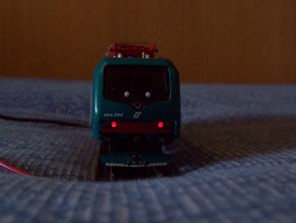

come molti di voi avranno notato, in particolare le luci rosse sulle e464 vitrains sono un po' sul fioco (anche se credo abbiano forse risolto con le edizioni più recenti).
Ad ogni modo, ho trovato una semplice elaborazione per ristemare il problema. Il led rosso è infatti posizionato male rispetto alla guida ottica: entrambi i led sono alla stessa altezza, ma la guida ottica per i fari rossi è disassata credo per evitare interferenze con il terzo faro. Il problema è che mentre il led bianco è direttamente sulla guida ottica, quello rosso non lo è e la cassa nera non aiuta certo a diffondere la luce.
Ho così rimosso (con molta delicatezza, un cacciavite e un cutter) la schedina con le luci e ho dipinto l'intero alloggiamento del led rosso con un acrilico bianco opaco, in modo da diffondere meglio la luce proiettata dal led.
Questo è il risultato....
vitrains.jpg [ 83.83 KiB | Osservato 2343 volte ]
L'unico aspetto negativo è che poi va migliorato un po' l'isolamento, per evitare che il rosso si "infiltri" nel terzo faro.

Ottimo risultato. La luce rossa che va al terzo faro è appena percettibile.
