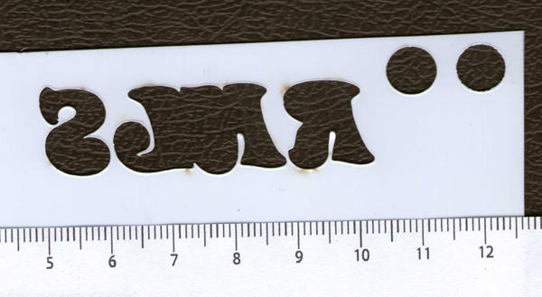

Forse l'argomento è già stato trattato e se sì non riesco a recuperarlo.
Ho trovato una copisteria con incisore a laser. Ho fatto una prova su polistirene da 0,5mm ed è risultata perfetta.
Avete qualche dritta su spessori più grossi o con materiali diversi. In particolare:
- spessori 1 e 2mm polistirene
- legno? spessori?
- forex? spessori?
- polistirene trasparente (per finestrini a filo)
- basette per circuiti stampati
Commento file: il test ancora con gli sfridi di taglio
incisione laser2.jpg [ 121.62 KiB | Osservato 2352 volte ]

Non hai fatto un'incisione , ma un taglio.
Sò che ci sono alcuni materiali che al laser non vengono tagliati , in quanto sviluppano con il calore cloro e questo può intaccare la lente del medesimo.
altro problema è il riscaldamento del materiale, alcuni , come il forex, sono molto sensibili e questo potrebbe comportare un restringimento del pezzo
Penso che devi fare qualche prova , anche perchè molto dipende dalla velocità e dalla potenza del laser.
