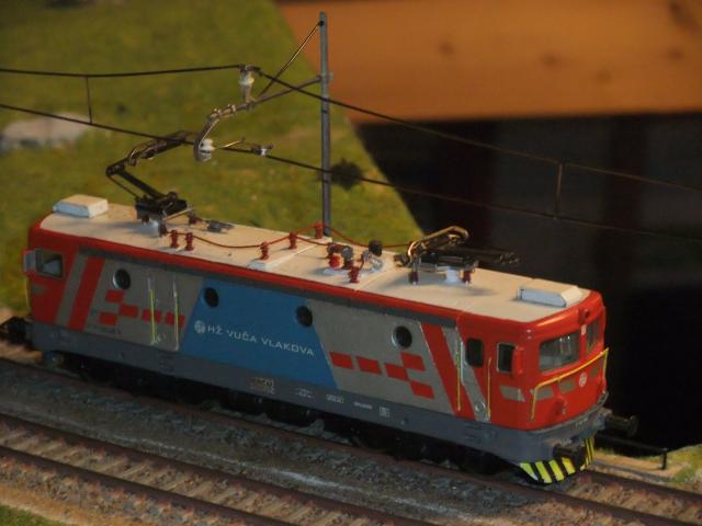

ciao a tutti oggi vi presento il modello delle ferrovie croate autocostruito della locomotiva elettrica HZ 1141-3- SGP ASEA-KONCAR-elaborazione da BASE commerciale nella nuova livrea attuale-
MODIFICHE EFFETUATE DAL MODELLO ORIGINALE OBB-
casse ravvicinate modificato il telaio nel punto di giunzione- aumento del peso-Installazione led- Installazione aggiuntivi
Riproduzione antenne-Riproduzione sbrinatori-decal-macchinista agente unico-

asea1_zpsndbqs7wi.jpg [ 34.43 KiB | Osservato 2106 volte ]
