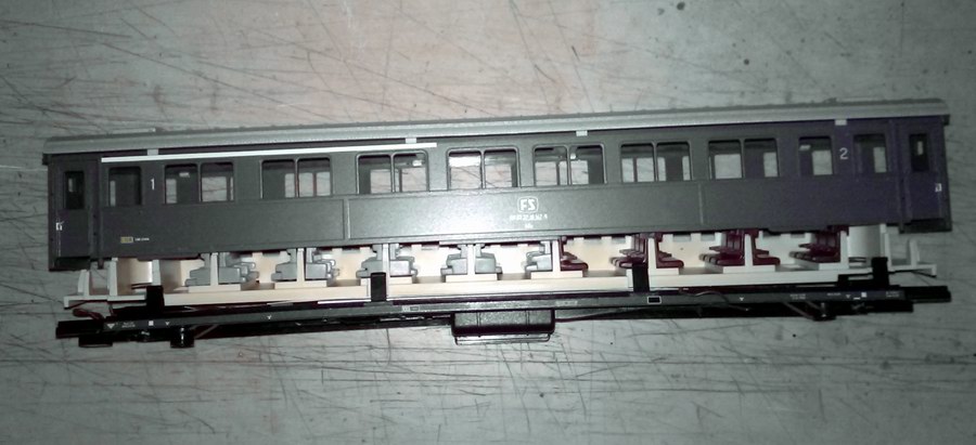

Ciao a tutti!
Qualcuno mi può aiutare? Dove sono gli incastri?
Ringrazio anticipatamente!

Ciao, se ricordo bene e se ho capito quali sono le carrozze di cui parli, devi solo far scorrere e sollevare il tetto verso la punta estrema della carrozza e dovrebbe venir via.

Ci sono quattro incastri laterali per fiancata che si agganciano ai finestrini.
Per smontarla togli i respingenti, sforzala leggermente su una testata, poi infila lateralmente fra telaio e cassa qualche scheda telefonica o simile, facendola scorrere lungo la fiancata, è più facile a farlo che a spiegarlo.
Ti allego una foto di una Tipo 21 che avevo aperto qualche tempo fà così vedi gli incastri ( anche se la foto fatta al volo col cellulare non è proprio chiarissima)
Carlo

Ciao Carlo,
ti ringrazio infinitamente! Adesso sì che è chiaro come procedere. Lo farò domani a mente fredda. Grazie!

L'unica avvertenza è che se le carrozze sono le prime versioni prodotte, specie quelle Verdi e Castano, le lascerei stare perchè la pastica è piuttosto fragile, e tende facilmente a creparsi/spezzarsi nel fare leva per aprirla, probabilmente dovuto al tipo di pigmento usato per la plastica, od al tipo di plastica stessa usata a suo tempo.

Confermo! Le carrozze più vecchie, hanno la plastica cristallizzata e quindi fragilissima
