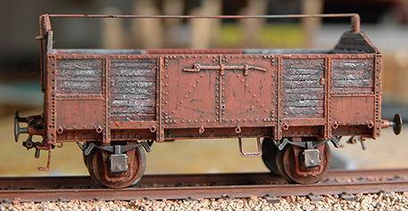

Un saluto a tutti.
Questo che propongo é un esempio di collaborazione tra amici.
Per il carro Ltm ho realizzato le incisioni, poi Massimo Bertocci lo ha montato sostituendo alle foderine in ottone listelli in legno di derivazione navale, e da ultimo Andrea Cavalli lo ha completato con le fusioni in ottone di Roberto Clementi e poi un nostro comune amico, Berny che non frequenta il forum, lo ha invecchiato con grande maestria.
DSC_6839--.jpg [ 154.3 KiB | Osservato 3378 volte ]
 Oggetto del messaggio: Re: Carro P 1929-1937
MessaggioInviato: lunedì 28 settembre 2015, 18:44
Bravi e...bello!
Proverei però a non usare il legno per riprodurre il legno.
Un effetto migliore lo si ottiene incidendo dello stirene e spazzolandolo con spazzolini metallici , piccole sgorbie per legno , un pezzo di cavo di acciaio dei fili dei freni etc etc per simulare le venature.
Queste diventano molto più fini e irregolari rispetto a quelle di un listello e con un pò di invecchiamento risaltano molto di piu...provateci.
Comunque il carro ha molto più che la solo dignità di un modello autocostruito...ri-bravi!

Il carro mi piace molto. Mi sarebbe piaciuto moltissimo se le chiodature degli angolari fossero state fatte in fotoincisione come per i portelloni. Ottimo l utilizzo del legno per le parti idonee. Belle anche le sospensioni.

come gia detto il carro è molto bello e da plasticaro quale sono però appoggio l'osservazione di Claudio sull'imitazione del legno. Andrea ha avuto in visione il carro per trasporto speciali che feci e penso che sia l'imitazione ideale del legno....come deto plasticard e una spazzola per pulire con filo d'acciaio e una col filo d'ottone ed il risultato lo si ricava facilmente e velocemente.
Una cosa che forse stona in tutto il carro al di la delle chiodature negative (a cui penso presto se non già capolinea ha provveduto a correggere) son proprio le balestre......penso che messe delle balestre come si deve quel carro sarebbe un capolavoro.
Complimenti ancora a tutti i partecipanti al progetto

Grazie a tutti per le osservazioni e per gli apprezzamenti, ma non credo che mi potrete convincere a mescolare ottone (che poi é alpacca) e plastica. Questo carro comunque rimane un prototipo di prova della correttezza del posizionamento degli indebolimenti per le piegature. Un ulteriore upgrade é già in cantiere.

concordo con claudio.mussinatto: la percezione del "legno" è maggiore quando ricostruito in polistyrene. Facilissimo da fare, con gli spessori desiderati e nelle cromie più coinvolgenti e più adatte al soggetto da riprodurre.
Un esempio sul mio plastico: i terminali autocostruiti...
Comunque complimenti per il carro! la mia era un'aggiunta di informazione, non una critica!
