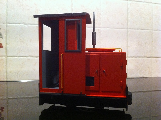

.....io ho usato quella meccanica per costruirmi questa loco da miniera in Gn15.....
Loco miniera.jpg [ 116.69 KiB | Osservato 7503 volte ]

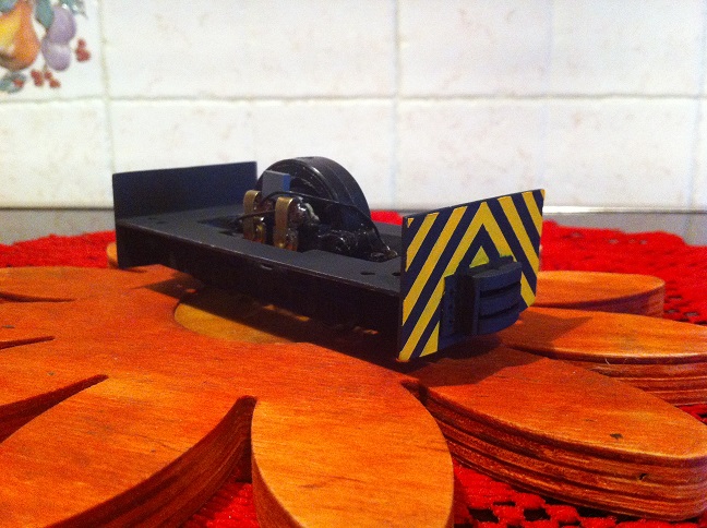

....qui si vede come la meccanica è inserita nel telaio.....
Telaio.jpg [ 138.67 KiB | Osservato 7503 volte ]

Ottimo! E come va (presa corrente, fluidità di marcia)?
