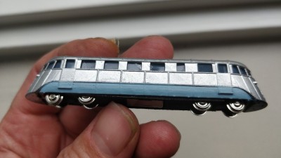

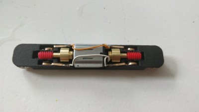

Il problema del carrello è stato risolto in scala N dal maestro Salvatore Spinelli (vettore60) che aveva realizzato per Trinacria una motorizzazione con 'carrello spezzato'.
Il modello è visibile nell'ultima parte dell'articolo https://scalaenne.wordpress.com/2017/02/18/la-nascita-delle-littorine-le-fiat-di-prima-generazione-parte-prima-1932-1938/ con una foto che mostra anche la cinematica.
Recentemente ha prodotto una nuova motorizzazione con la stessa cinematica per la FCL M2.50, come illustrato nella pagina http://www.forum-duegieditrice.com/viewtopic.php?f=15&t=43653&start=366
È la stessa soluzione che io ho adottato per le mie Aln 56, Ln64, Aln556 e FMS Aln200 come illustrato alla pagina dell'ASN http://www.amiciscalan.com/forum/viewtopic.php?f=100&t=8432

Se si può fare in N, in H0 viene sicuramente.
peraltro questa cinematica rispecchia fedelmente il rodiggio delle littorine ovvero 1AA1, che solo nella serie 1900 (ad aderenza totale) fu BB.
G.
