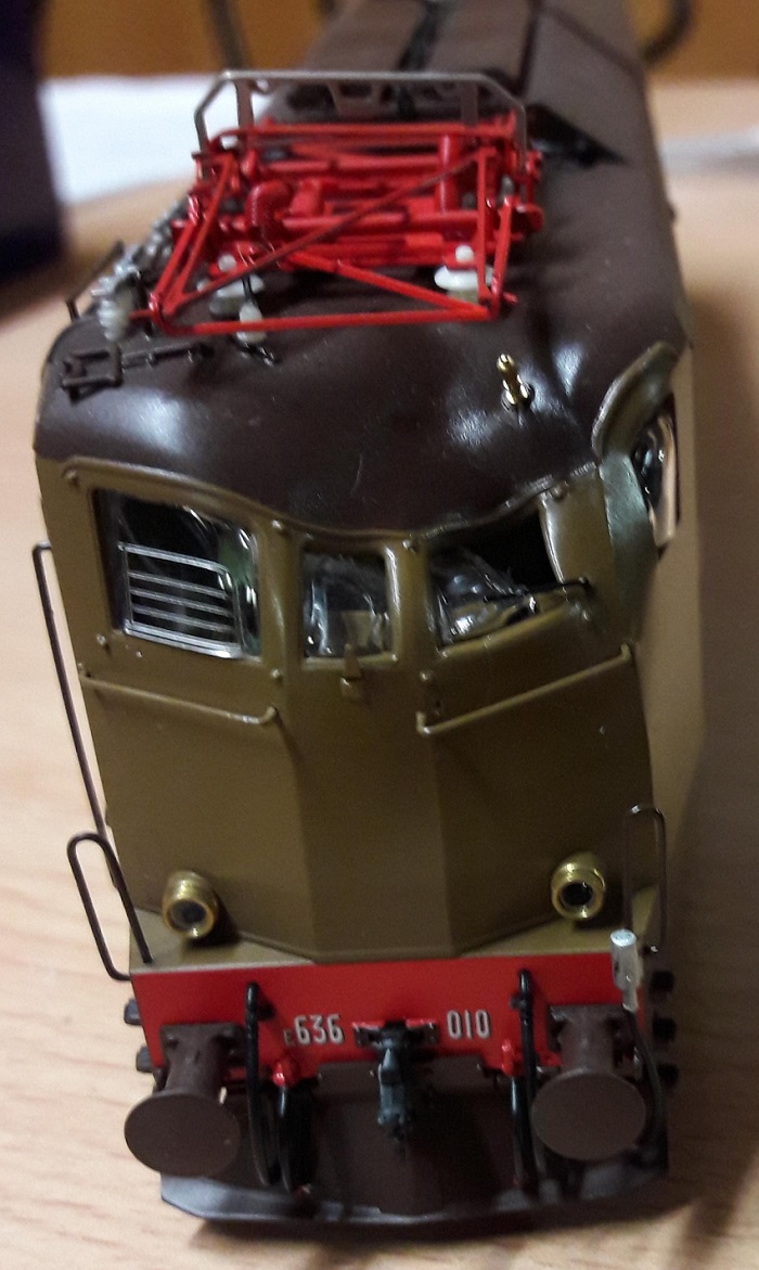

Ciao a tutti,
chiedo aiuto in quanto ho danneggiato una semicassa della Lima e636 010.
La Lima interpellata mi dice che non sono disponibili ricambi per questa macchina (trovo la cosa assurda visto che si tratta di una produzione recente, l'assistenza post vendita ?! Meglio lasciare perdere).
Ma adesso che fare ?
Se qualcuno ha una soluzione.
Giuseppe

Mah... credo che di soluzioni non ce ne siano molte. Potresti ricostruire da zero il muso del locomotore con plasticard prendendo come modello quello integro, oppure acquisti il ricambio da level o roco e provi ad adattare la semicassa. Chiaro che l'adattamento va fatto sia dal punto di vista strutturale che estetico.

Ma il danno e' dovuto ad una botta o la deformazione e' dovuta alla vicinanza di una fonte di calore?

se il danno derivasse da una esposizione a fonte calore, forse si potrebbe tentare di rimediare con lo stesso mezzo. smontare la semicassa, togliere tutte le sovrastrutture e con l' aiuto di uno strumento metallico non a spigoli vivi, premendo dall'interno verso l' esterno esporre la parte a calore mooooolto moderato di un phon; mogari con piu' passaggi successivi. da come é ridotto tentar non nuoce.

Cerca una cassa level o altro , con coprigiunto.
Taglia a filo dello spigolo la cassa a pezzi , recupera la cabina dall'altro e incolla, stucca , rivernicia il tutto e cerca le decal.
Diciamo che fai modellismo , oppure la tieni come rottame ...

Si il danno è dovuto ad una esposizione di calore e quando il diavolo ci mette la coda:
in un deposito nascosto ho provveduto all'illuminazione e quando la vecchia lampadina da 60w si è bruciata l'ho sostituita con una da 100. Nel deposito la luce è quasi sempre spenta ma evidentemente in almeno due occasioni l'ho dimenticata accesa durante la notte e così è andata "arrosto" una e645 di ACME e la e636. Nel primo caso avevo pensato ad un surriscaldamento del circuito interno della loco, ma quando è capitato anche alla lima (a distanza di settimane) sono rimasto di "sasso" non riuscendo a spiegare la cosa, anche perchè la lampada non è a ridosso dei binari.
Dopo verifiche però sono riuscito ad individuare la causa "lampadina" e porvi rimedio.
La vicenda però devo dire si è conclusa bene, anche se ho distrutto due macchine, in quanto pensavo al possibile disastro che sarebbe potuto accadere se le loco si fossero incendiate per il calore, avrei potuto distruggere non solo la stanza del plastico ( 7 mt x 5 mt) ma avrei potuto rischiare anche la casa!!!!

L'idea di provare con i ricambi Level o Roco è interessante, quella di ricostruire la cassa può essere veramente l'ultima spiaggia. Scaldare la cassa per risagomarla è un tentativo fatto con la e645 ma il risultato non è stato buono.

Ma la cosa più semplice... clona la semicassa integra con stampo al silicone e riproducila in resina, e poi aerografo e particoari recuperati da quella "fusa" più altri dagli aggiuntivi, o no?

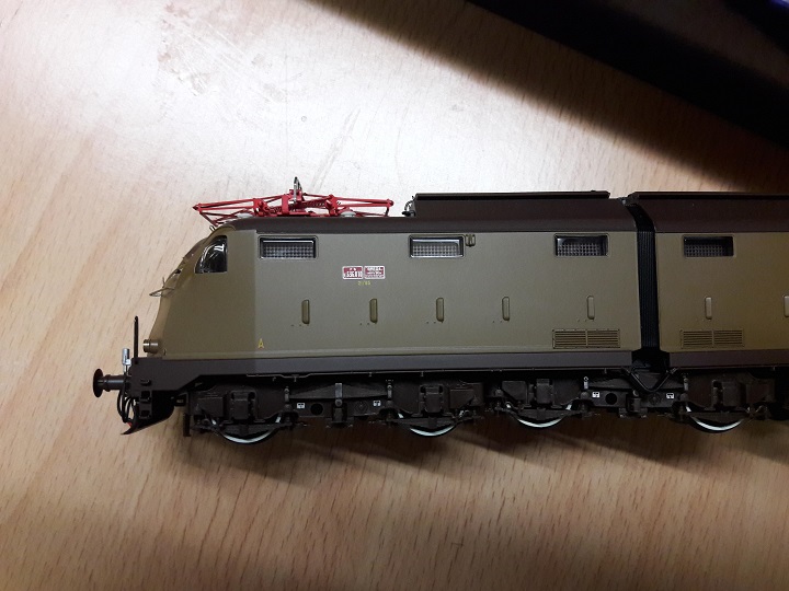

Però di profilo (nella prima foto) non é male, un incrocio tra una 428 carenata e una taurus…
Fosse venuta simmetrica avevi una bella locomotiva freelance.
