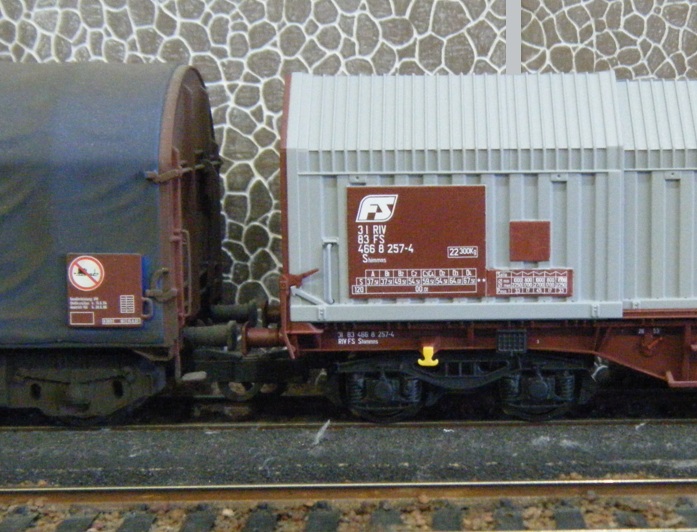

Come si diceva nella discussione sulle novità Piko, i carri Shimmns recentemente prodotti da tale marchio abbinano una buona riproduzione ed un buon funzionamento a iscrizioni non coerenti con i carri riprodotti.
Per ovviare a quanto suddetto mi sono disegnato delle decals con marcature coerenti alle peculiarità dei modelli (che combinano una serie di caratteristiche riscontrabili su poche unità in realtà) e al contempo che ambientano i carri nell'epoca V di mio interesse:
Shimmns 175-8.jpg [ 163.96 KiB | Osservato 9075 volte ]
Shimmns 257-4.jpg [ 138.74 KiB | Osservato 9075 volte ]
Le decals sono state applicate previa cancellazione delle iscrizioni precedenti (con cotton-fioc imbevuto di acquaragia) e ricoloritura, se necessario, delle tabelle con marrone Humbrol 73.
Stupidamente mi sono scordato di disegnare il pittogramma circolare indicante il divieto di circolazione a carro aperto per il carro 257-4, provvederò in seguito.

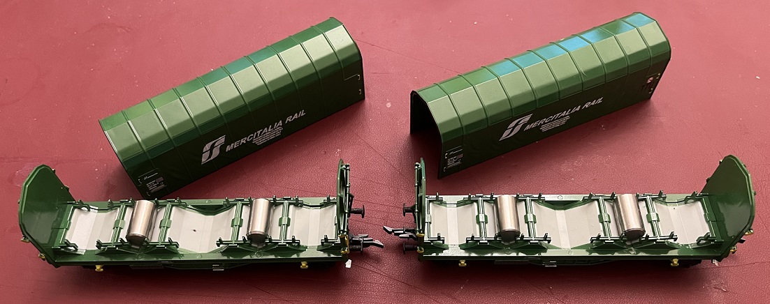

Uno l'ho preso già assemblato (vedi sotto) mentre altri 5 li ho presi color "iniezione" ossia pari pari a come escono dagli stampi.
IMG_0843.JPG [ 204.38 KiB | Osservato 8784 volte ]
Una volta arrivati e controllato dimensioni, fattura e dettagli (fino a dove mi spingo io nella mia filosofia/competenza modellistica...) ho iniziato l'assemblaggio, molto semplice ed intuitivo nonostante la presenza di un foglio di istruzioni. Qui sotto i componenti di un carro con il telone già verniciato.
IMG_0845.JPG [ 218.12 KiB | Osservato 8784 volte ]

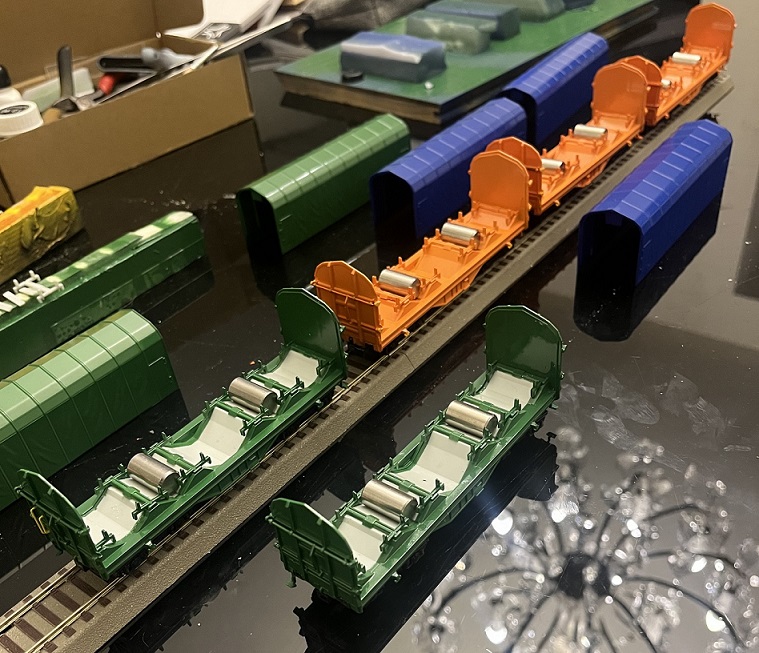

I carri sono della tipologia telonata per trasporto di Coils di lamiera e la mia idea era di realizzarne alcuni nella vistosa colorazione Wascosa arancio/blu e alcuni nel verde Mercitalia (Tutti colori che intendevo reperire nei negozi di vernici in bomboletta e così è stato).
Ho quindi iniziato il montaggio (come dicevo molto semplice) e una volta assemblate le varie macroparti sono passato alla verniciatura (non sono in grado di fare lavori di precisione con l'aerografo, lo utilizzo solo per invecchiare i modelli in cui mi da grande soddisfazione ma non sono bravo a trattare superfici in maniera precisa ed uniforme...).
IMG_0890.JPG [ 216.58 KiB | Osservato 8784 volte ]

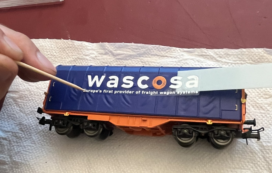

Contemporaneamente, quando la voglia di lavorare era meno intensa, procedevo al disegno delle Decal che ho fatto poi stampare alla Fidata società di Verona. Naturalmente solo applicandole mi sono accorto di cose disegnate sbagliate, scritte lasciate in magenta (il colore che viene utilizzato per fare il fondo bianco prima del colore definitivo...) ecc.

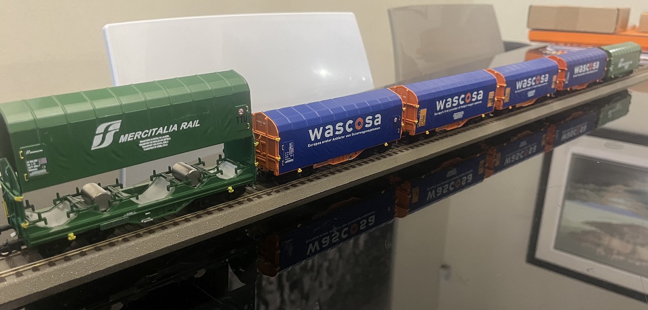

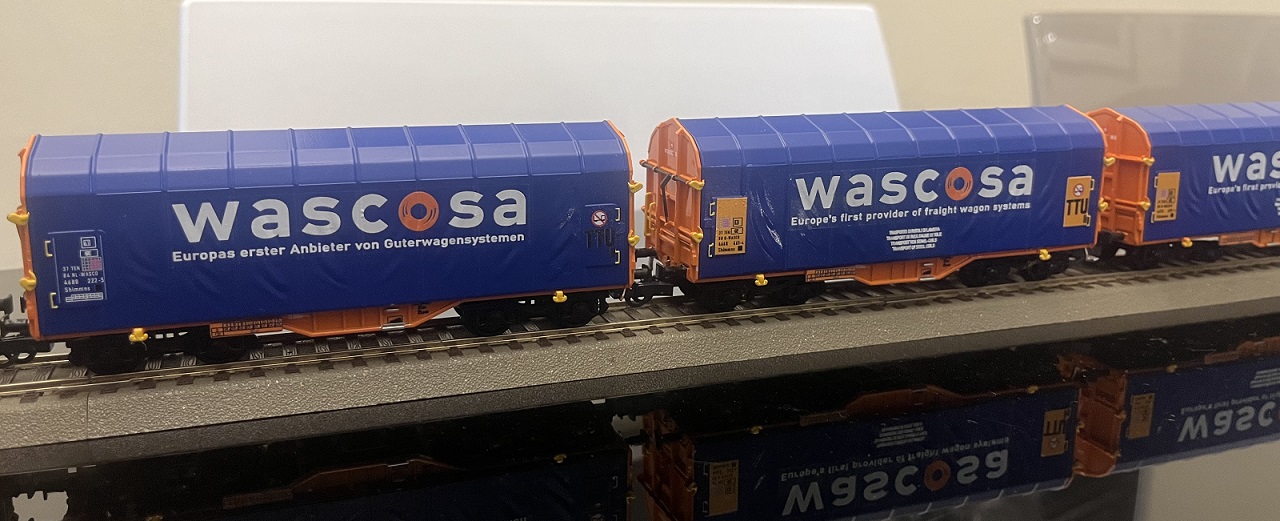

A questo punto questo è quello a cui sono arrivato. Che ne pensate?
IMG_2165.JPG [ 186.25 KiB | Osservato 8784 volte ]
IMG_2167.JPG [ 235.69 KiB | Osservato 8784 volte ]
IMG_2166.JPG [ 242.62 KiB | Osservato 8784 volte ]
Secondo me in un convoglio visto a distanza "visitatore non sfigurano, anzi, possono facilmente confondersi con quelli di produzione industriale. Mancano ancora alcune decals da applicare, una mano di trasparente e un po' di patina di invecchiamento.
Buona serata e buon modellismo
Nicola

Bravo bel lavoro

Bravo Nicola , bel lavoro e ottima resa da plastico , complimenti

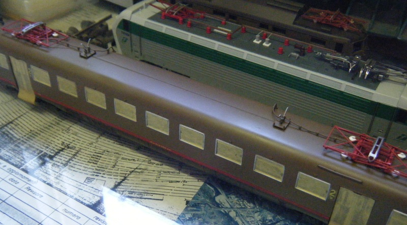

Osservando l'unità reale ho poi notato che presentava i cavi provenienti dalle "corna" discendenti all'interno della cassa dal lato opposto rispetto al modello (il modello sarebbe stato corretto rispetto alla sua numerazione, al vero esistevano entrambe le varianti), dopo aver sonoramente imprecato ho quindi smontato con molta attenzione tali cavi con i relativi supporti (per fortuna non erano troppo incollati), ho stuccato i fori sull'imperiale e li ho forati esattamente speculari, scambiando i due cavi il gioco è fatto!
Dopo la carteggiatura ho quindi verniciato le zone stuccate con isabella Puravest che si è rivelato pressochè perfetto, sfumandolo accuratamente e uniformando il tutto con il trasparente opaco (Tamiya) il ritocco risulta invisibile:
ALe540_009_imperiale.jpg [ 128.68 KiB | Osservato 7235 volte ]

Buongiorno complimenti per il bel lavoro eseguito. Le ho inviato un MP

Ciao Nicola bellissimo lavoro. Ti ho inviato un MP.
