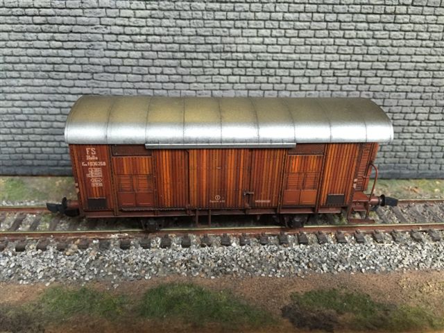

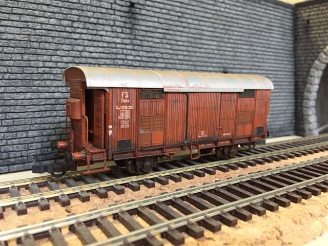

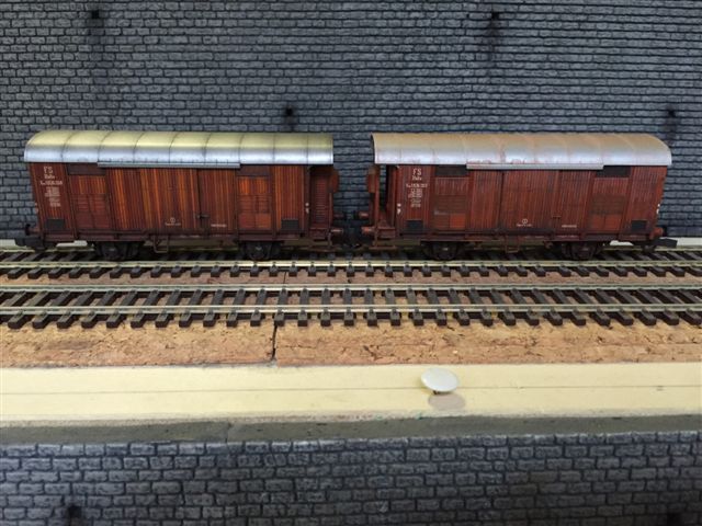

Mi sono divertito a montare un TTm kit, a verniciarlo e a sporcarlo. Mi scuso per le foto, ma il set fotografico l'ho allestito al volo!!!

Bellissimo, complimenti davvero!!

Bello davvero , Stefano , ...non ti preoccupare il set non lo guarda nessuno... :lol:

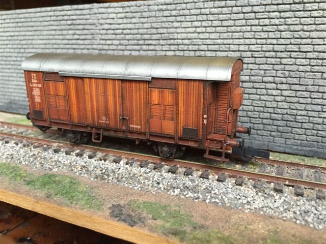

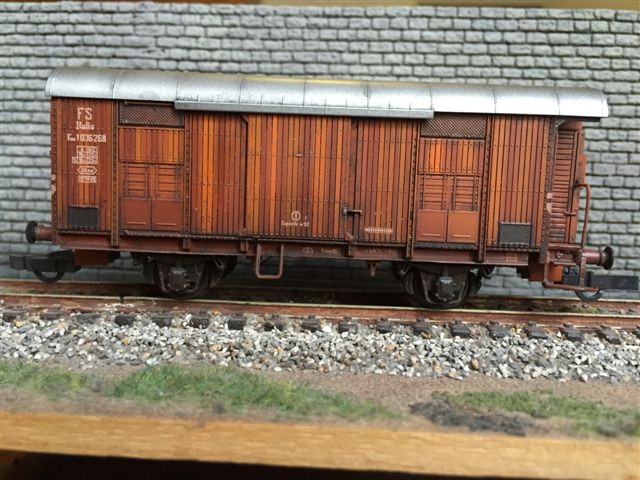

E' arrivato anche il fratello dell'altro Fma. Il nuovo lavoro è quello di destra.

Ciao complimenti x il lavoro,di grande effetto! Colori ad olio?

Grazie, vernici nitro e lavaggi con smalti!!!
