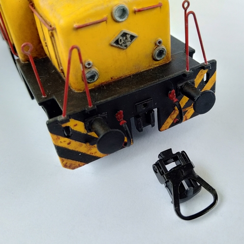

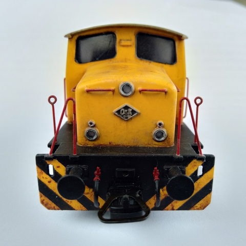

ciao a tutti
il modello è praticamente ultimato. Ho riprodotto i vetri dei fanali usando dei dischetti di polistirene trasparente, incollati ai fanali tramite Synthaglass Toffano. Il fondo del fanale è stato tappato con un pezzo di polistirene bianco, incollato all'interno del muso con colla vinilica, in modo da poter essere rimosso qualora il destinatario finale del modello volesse aggiungere dei LED.
Per i portaganci mi sono arrangiato con quello che avevo in casa, vale a dire quelli provenienti dal D342 Acme. Il risultato finale è un buon compromesso tra funzionalità ed estetica. un paio di foto a corredo:
diesel11.jpg [ 138.89 KiB | Osservato 3338 volte ]
diesel12.jpg [ 147.98 KiB | Osservato 3338 volte ]
in risposta a Snajper, il modello è ultimato anche dal punto di vista elettromeccanico. non ho dovuto fare grossi interventi, ho solo lubrificato per bene la (rumorosissima) trasmissione, fatto un breve rodaggio e collegato il decoder.
Francesco
