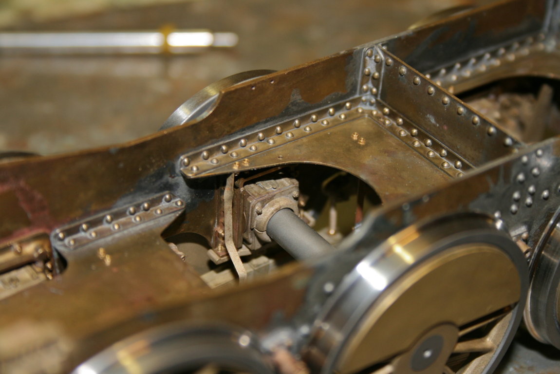

Sembra proprio lo stesso concept di modellismo, semplice da dire ma articolato da fare: la realtà riportata in scala, anche nelle tecniche di costruzione e assemblaggio.
In questo caso, per esempio, aumenta la complessità delle fotoincisioni, che devono essere perfette dimensionalmente parlando, per permettere la chiodatura.
Comunque Stefano, che stracazzo di fusioni! Fantastiche! Ma perché il cilindro tagliato a metà? Perché poi ne mostri anche uno intero...
Visto quello che è stato fatto perchè non pensare ad una macchina sezionata, come quelle esposte in alcuni musei ferroviari? Ecco il perchè del blocco cilindri sezionato.
Ed una versione "grande riparazione", con caldaia senza fodere, carro parzialmente smontato, no?
Due possibili varianti, oltre alla versione "classica", che forse potrebbero essere realizzate.

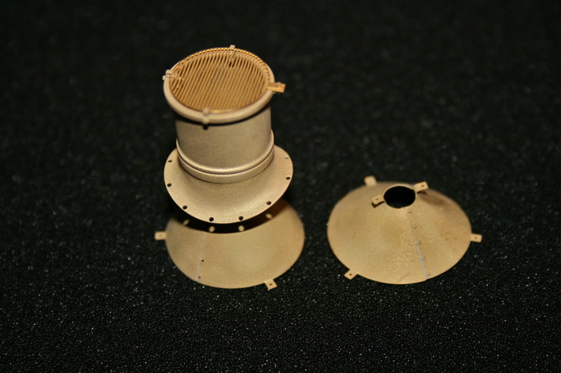

Complessivo elementi scappamento

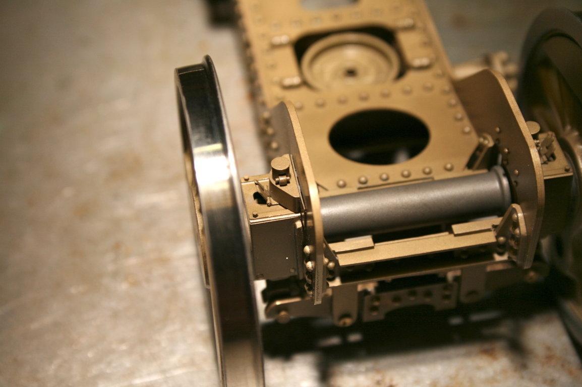

Prova elementi del supporto anteriore caldaia prima del montaggio sul telaio

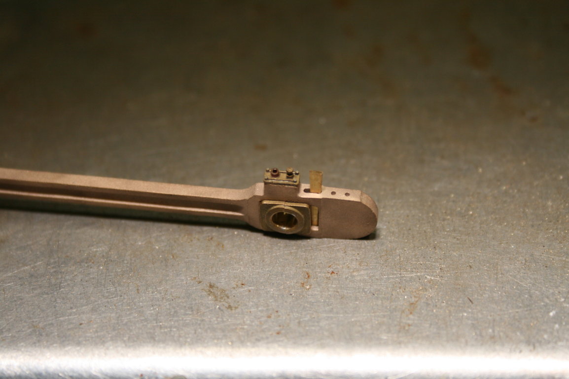

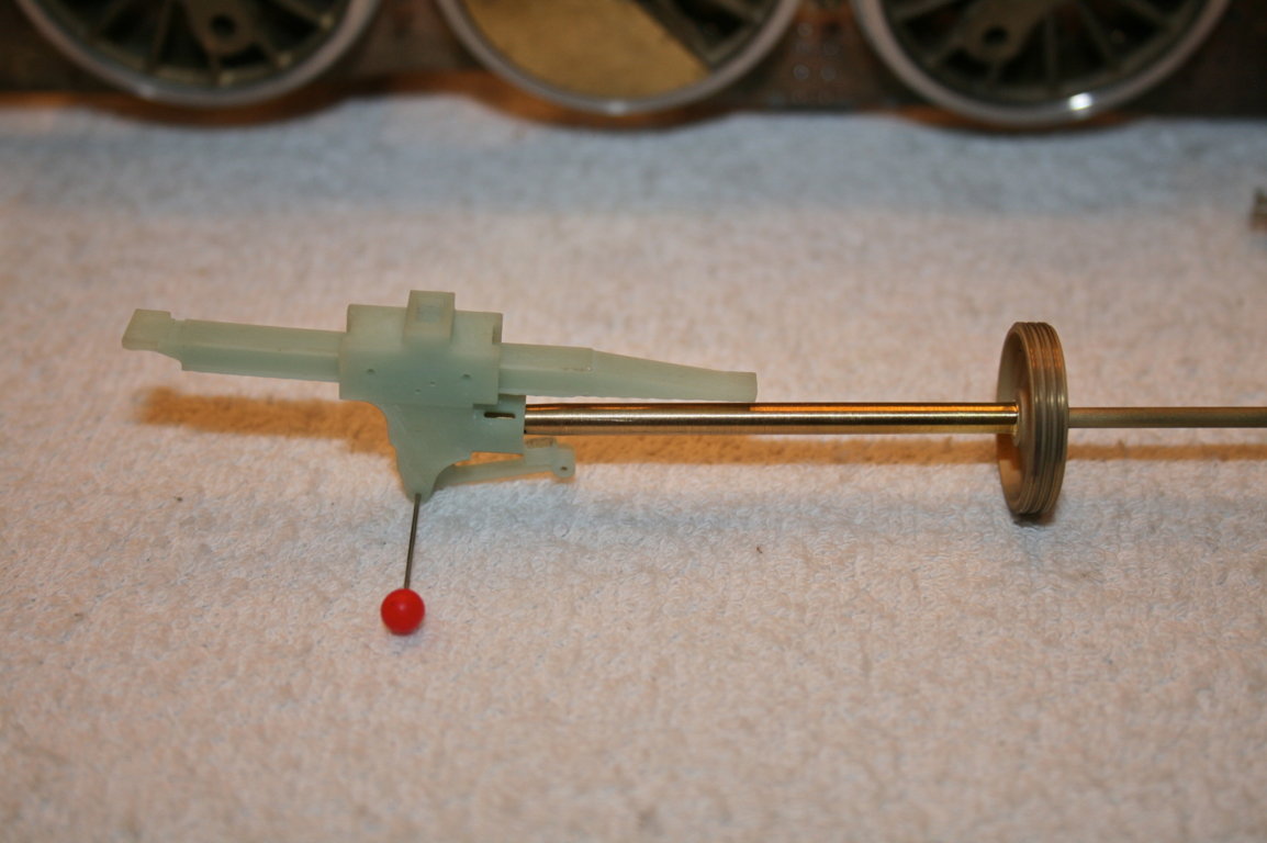

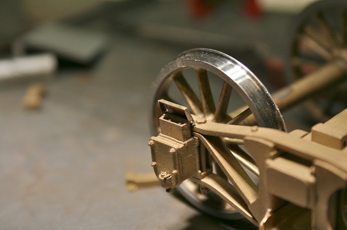

Come accennato, la distribuzione sarà completamente funzionante, ed il modello potrà essere messo su di un banco a rulli.
E sfida nella sfida, il modellista ha pensato di:
"Si è tentato di riprodurre il sistema di lubrificazione dei cuscinetti come al vero: nella zona superiore dei vari tipi di boccola è stato ricavato un vano munito di portellino realmente apribile, all'interno del quale è possibile fare il rabbocco dell'olio mediante l'uso di una siringa dotata di un ago piuttosto sottile: da qui, tramite un piccolo
forellino, l'olio cade all'interno del raschiaolio ricavato nel cuscinetto, lubrifica il fusello e ricade nel contenitore interno alla sottoboccola, dove nella realtà vi è un feltrino sorretto da una molla che migliora la lubrificazione.
Anche il biellismo è dotato di un sistema simile, anche se il rabbocco è decisamente meno agevole data la dimensione veramente minima del tappo che nella realtà è in legno ma che sul modello è in ottone"
