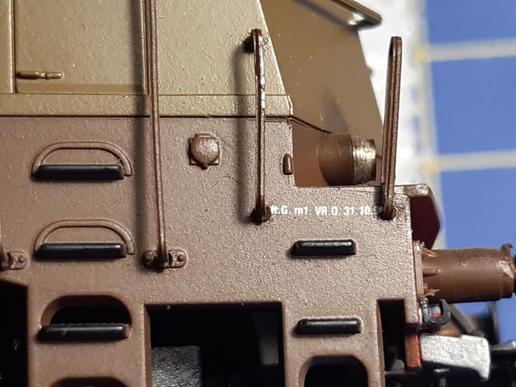

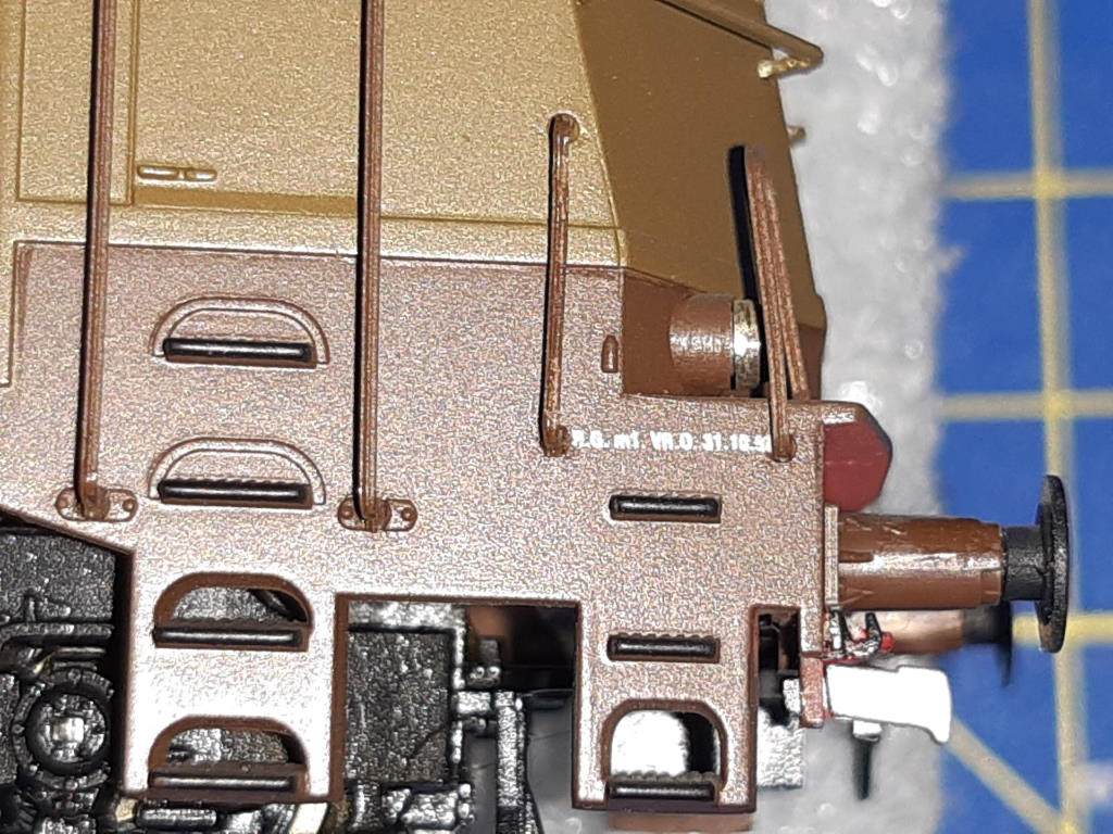

Se riesco ad interpretare bene sembrerebbe 31/10/52
e424038_01.jpg [ 177.74 KiB | Osservato 6854 volte ]

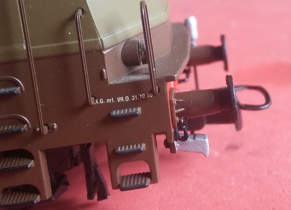

Santino , mi permetto di correggere , E 424 038 art. Lima 208370 LP la data è 31 / 10 / 90
Giancarlo

Io non riesco a decifrare l'anno. Il numero è in parte rovinato dal buchino dove va ad incastrarsi l'appiglio per i manovratori

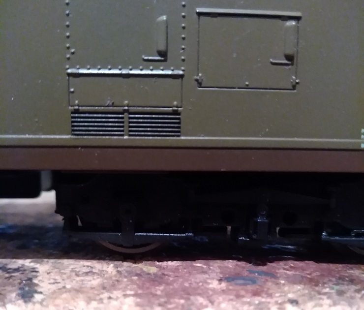

...visto che ci siamo, anneriamo pure le quattro griglie che stanno su una fiancata.
IMG_20210420_131702.jpg [ 98.81 KiB | Osservato 6818 volte ]

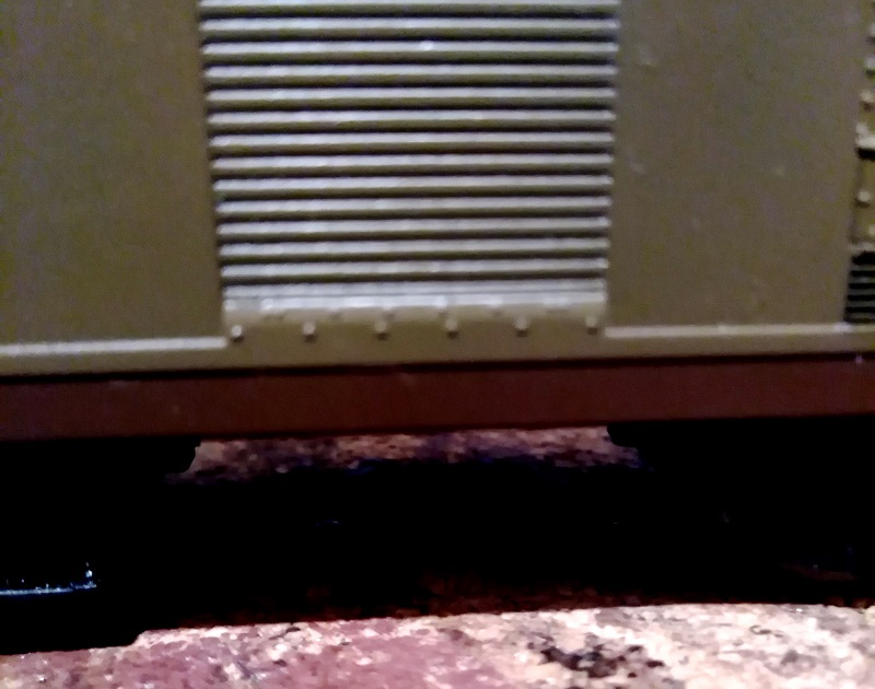

Ormai la saracinesca l'ho aperta. ma a me viene un dubbio, osservando la lastra orizzontale con due file di bulloni alla base della saracinesca chiusa. Questo particolare sulle foto dei prototipi non si vede bene.
Non è che una volta tolte le scalette e il corrimano la saracinesca sia stata bloccata in basso, imbullonata o saldata???
Io ormai l'apertura l'ho eseguita, ma mi viene il dubbio. Voi che ne dite???
IMG_20210420_131937.jpg [ 126.66 KiB | Osservato 6817 volte ]

Ecco una foto
data.jpg [ 160.43 KiB | Osservato 6814 volte ]
Giancarlo

Ciao Pierpaolo :D , innanzitutto complimenti per la semplice ma efficace modifica!
Per il dubbio sulla chiodatura credo che puoi stare tranquillo , a pag 56 del numero 199 di TT dedicato alle 424 c è una foto del 424 036 con serranda completamente alzata e si vedono i sei rivetti in basso... in quella foto corrimano e scalette ci sono , ma non mi sbilancio a dire che debba essere così anche sulla tua... :D
Gianfranco :D

Se quel basamento longitudinale chiodato c'era quando il locomotore era dotato ancora di scaletta e corrimano, ne deduco quindi che non fosse un accessorio aggiunto dopo, magari per bloccare la saracinesca. Meglio così :wink:

Esatto Pierpaolo considera che la didascalia della foto dà come data dello scatto il 1956
Tra l altro quel rialzo non potrebbe per assurdo bloccare la saracinesca perchè questa ha la battuta di arresto proprio sul lato più alto dello stesso rialzo che corrisponde al piano del pavimento, non scende al di sotto per poterne essere inchiavardata
Gianfranco :D
Giancarlo
Giancarlo ti credo sulla parola :wink:
Vista la foto, noto che sulla tua la marcatura è più nitida e non interferisce con il foro per il mancorente, rispetto alla mia
e424038_03.jpg [ 133.09 KiB | Osservato 6731 volte ]
cmq si, da questa altra foto fatta alla mia, direi che è proprio un 90 ....
Ps: attenzione che stai perdendo la ghiera del faro
Ciao e grazie
